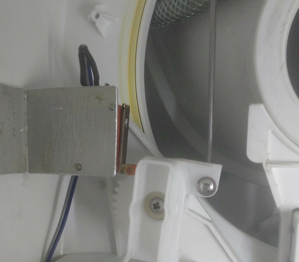

heute noch den Endschalter, für das Lüfter einschalten wenn Schieber geöffnet wird, eingebaut.
