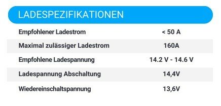

Das gaube ich nicht, hier Ladespannung Abschaltung bei 14,4V, somit wird bei 14,4V auf 100% gesetzt.

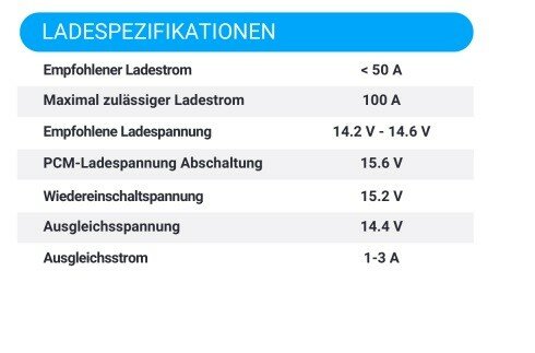

Hier allerdings Ladespannung Abschaltung bei 15,6V und Ausgleichspannung bei 14,4V :-$ :-$

Abschaltung bei 14,4V und OVP sind für mich zwei paar Stiefel, die Supervolt setzt bei 14,4V die 100% aber nicht bei 14,6V.

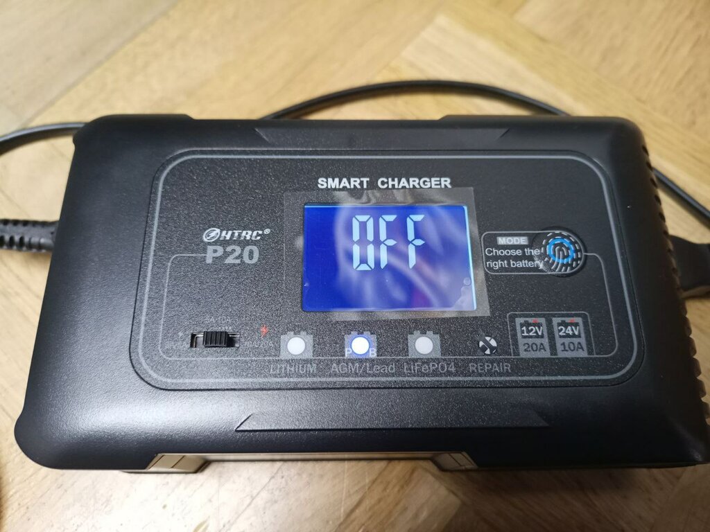

Also ich würde jetzt mal das Ladegerät an den Strom stecken und nix machen.
Dann schick ich euch einen Screenshot.
Meine Bitte an Euch: Können wir herausfinden, ob das geeignet ist?
Kann ich das jetzt einmal mit Kabelösen anschließen und dann für länger unter dem Sitz verstauen, oder verbraucht es Standby zu viel Strom und man muss dauernd was neu einstellen, wenn es neu an den Landstrom gesteckt wird?

Jetzt steck das mal ein ohne an die Batterie anzuschließen.
Wenn du es dann einstellen kannst auf Lifepo4, 12 Volt schon mal ein Schritt. Kann auch passieren das gar nichts geht (ohne Batterie).
Dann die Batterie an das Ladegerät und dann erst einstecken und die Einstellung vornehmen.

Mach das und schau was es macht, vielleicht kannst du Fotos machen von den Einstellungenn der Beschreibung.
