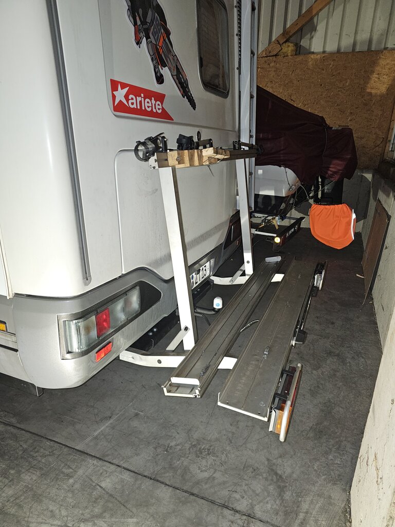

Ich bin auf der Suche nach einer Anhängerkupplung für mein Hymer Wohnmobil S510.
Aktuell habe ich "nur" einen Heckträger für den Transport meiner Motocross-Bikes und natürlich immer die Gewichtsproblematik.
Der Heckträger wird von hinten in den Grundrahmen (Vierkantrohr) eingeschoben und gesichert. An sich ein gutes System, nur habe ich sorge, dass dies mit der geplanten Anhängerkupplung kollidiert.
Wenn ich richtig geschaut habe, werden beide Halterungen der AHK von außen an die Vierkantrohre geschraubt, oder?
Mein Wunsch wäre beides auch weiterhin, ohne große Schrauberaktionen, verwenden zu können. Natürlich nicht gleichzeitig :)
Könnt ihr mir hierzu bitte mal weiterhelfen?

Nur einmal kurz für mein Verständnis:
Ich habe am Heck des Hymer WoMos 2 offene 4-Kantrohre, in die sich der abnehmbare Heckträger setzt und dort verschraubt wird.
Wenn ich nun eine solche AHKhttps://www.italiacamper24.de/produkte/anh%C3%A4ngerkupplung-ahk-wohnmobile-reisemobile/ montieren würde, wäre die Aufnahme für den Heckträger verdeckt und nicht mehr nutzbar - richtig?
Wie müsste die richtige Konstruktion dann aussehen? Es hat doch sicherlich in unserer Runde jemand ein solches Problem schon gelöst...
Beiträge: 3891
Re: Anhängerkupplung für Hymer
Bei unserem Dethleffs wurden von Sawiko in die beiden Vierkantrohre welche mit einem geringeren Querschnitt eingeschoben und fertig.
So kann ich den Heckträger nach Bedarf anbringen bzw. Entfernen.
Die schon ab Werk eingebaute AHK bleibt davon unberührt.
Den zusätzlichen Rollerträger habe ich einbauen lassen, weil mir die E-Räder auf dem Fahrradträger der AHK zu schwer erschienen.

Hallo Leute.
Gute Neuigkeiten: ich habe nicht nur eine passende AHK für meinen Hymer gekauft sondern auch montiert.
Die Wahl fiel auf diese hier:
Hat sich super montieren lassen und passt perfekt!
Jetzt fehlt nur noch das passende Wetter!
Danke für eure Hilfe!
