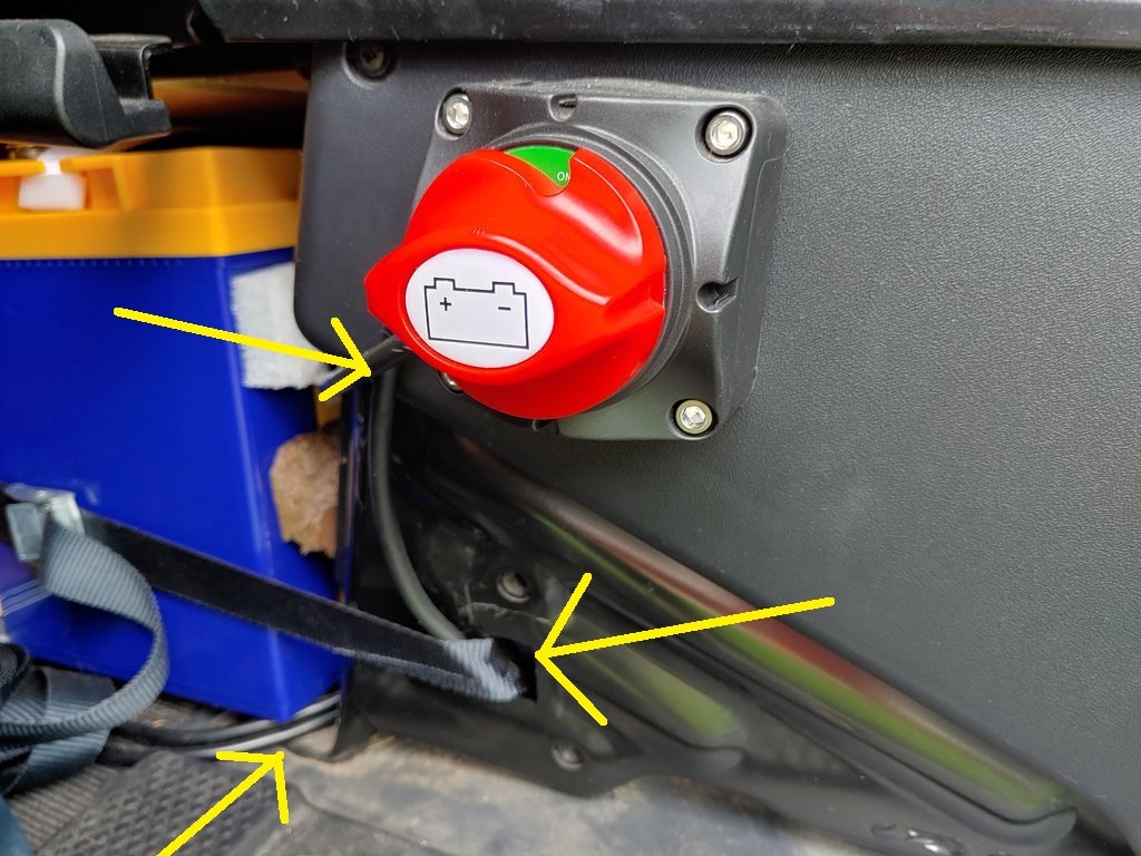

AndiEh hat geschrieben: Sa 1. Feb 2025, 20:29
Kannst du das mal näher erläutern?
Da ist sehr wenig Platz zum Teil, es wird mit mm gerechnet,
in Verbindung mit eventuell schlechter Befestigung, keiner Polabdeckung wie zB im PKW Motorraum Pflicht, oder einfach beim Sitzverschieben, vorher nicht beachtet,
kommt es dann zum Kontakt. (Kurzschluss auf Masse)
Deshalb die Abbrandspur (Schweißfunke bis Vollkontakt).
Und bei nur Schweißfunken, gibts ordentlich Hitze bei noch nicht mal so hohen Strom wie Vollkontakt, bleibst eventuell unter Kurzschluss Abschaltung.
Hat der "Götz" doch mal im Video gezeigt wie das geht.
Andere haben bei ihren YouTube Batt. Test beim Kursschlusstest sich die Anschlüsse abgebrannt, weil sie auch zu zaghaft dabei vorgingen.
Nur durch Hitze/Glühen bekommt man dieses Bild/Spuren so eigentlich nicht.
Ein ordentliches BMS hätte es normal verhindert, aber wenn die Mosfet zB durchlegieren,
hats mit dem Kurzschlussschutz halt nicht geklappt. :roll:
Bei Blei gabs eh keine BMS, da gings dann bis die Batt platzte und das Knallgas sich obendrein gerne auch noch entzündete.

raidy hat geschrieben: Sa 1. Feb 2025, 20:58
Es zeigt ganz klar, dass eine schwere Überlastung, eher sogar ein kapitaler Kurzschluss zu völligen Überhitzung des gesamten Leiters (Kabels) geführt hat.
Georg,
das waren die Kabel zur zweiten parallelen Batt würde ich vermuten. ;-)
Ps.
auf Deinem Bild der untere Pfeil (Stelle), könnte auch der Auslöser gewesen sein,
ist auch so eine Kante wo es gerne durch scheuert.
Trotzdem muß am Pol auch was gewesen sein, eventuell dann noch beim Ausbau wo gegen gekommen, mit noch angeklemmter Masse und nur durchtrenntem Pluskabel.

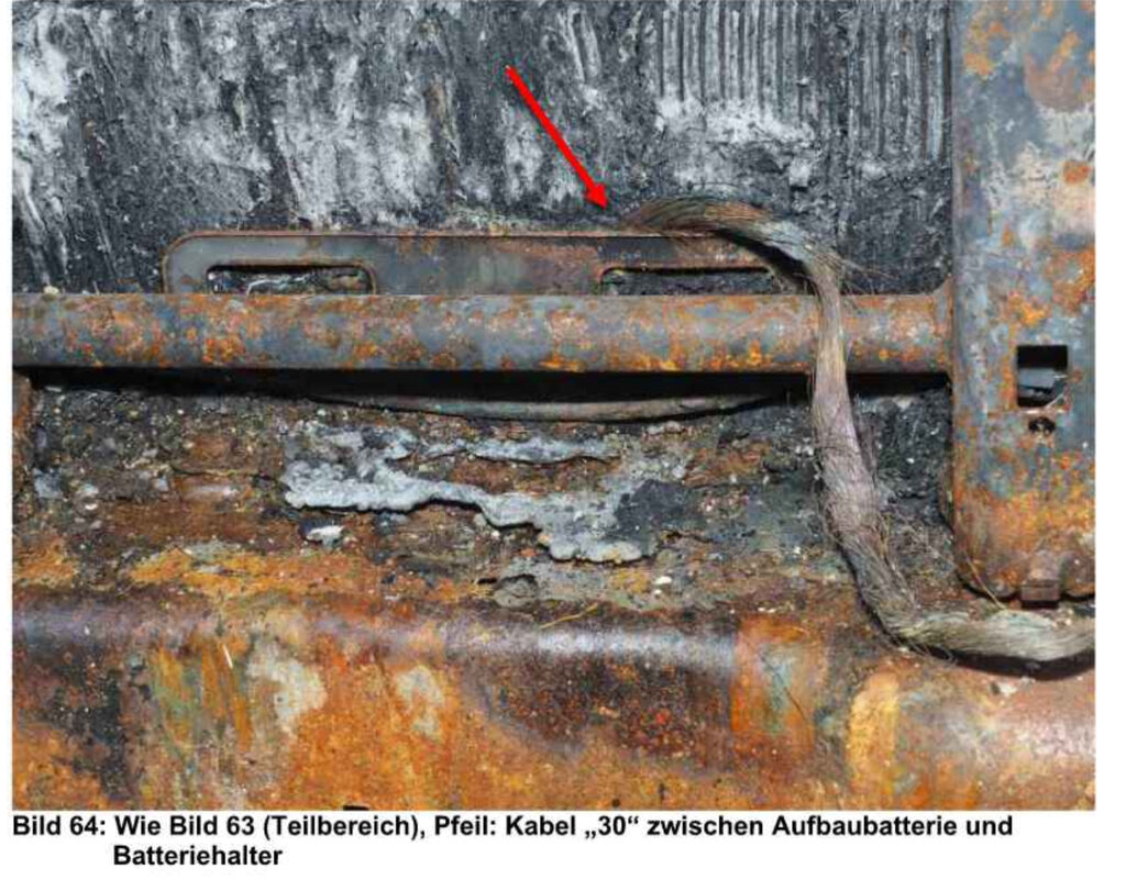

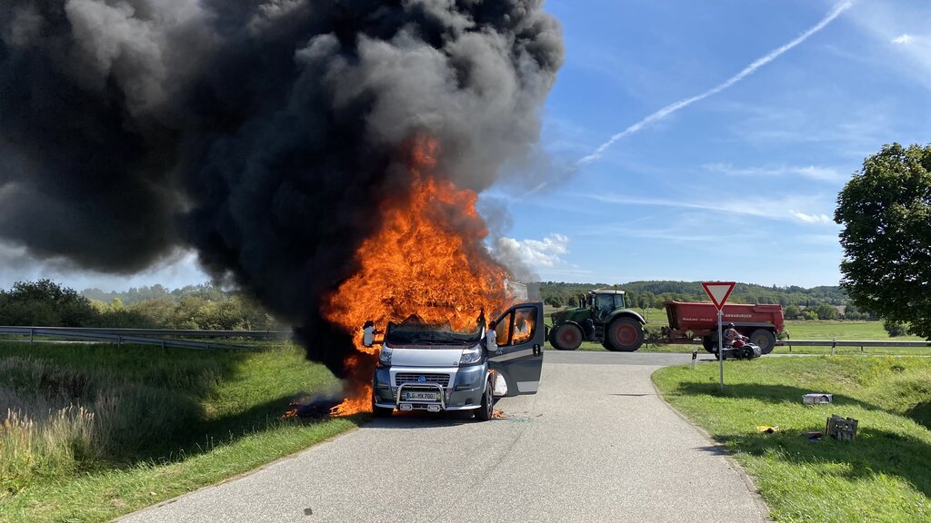

1) Mannomann, hatte der Glück, dass nicht das ganze WoMo abgebrannt ist.
2) Und wieder der alte Spruch: Eine Sicherung hätte dies verhindert. Wieso nur sparen so viele an den paar Euros?
Du bist für meine Begriffe ganz dicht dran. Bei meinem ehemaligen Knaus hatte die Knaus-Werkstatt in Nachbarschaft des Maschener Kreuz, durch Brandermittler gutachterlich nachgewiesen, bei der Nachrüstung bzw. dem Austausch der Service-Batterien, verbaut in den Fahrerhaus-Sitzkonsolen, das sogenannte Kabel 30 bei beiden Batterien (!) eingeklemmt. Folge: aufscheuern der Kabelummantelung nach ca. 5.000 gefahrenen Kilometern (zzgl. längere Fährüberfahrten), Kurzschluss, Totalschaden nach Vollbrand (nach 30 Minuten war das Womo Geschichte). Schadentag: 16.08.2023, -Ort: B96, Höhe Bergen. Kein Personenschaden.
Foto aus Brandermittlungsgutachten, Kabel 30, Fotoquelle Firma Diehl & Stey
Vollbrand
Nach ca. 30 Min.
Bitte seht von Rückfragen ab, ich bin mit dem Thema durch, danke.
