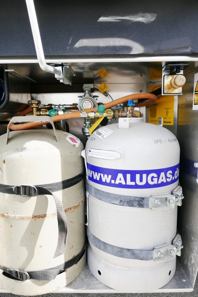

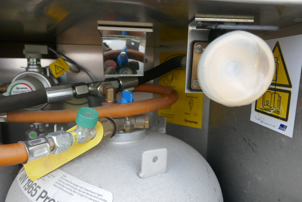

#1110
Beitrag von oldi45 »
Hallo Tobi, hier der Tankanschluss am Aluwinkel. Einmal mit dem umständlichen deutschlandüblichen Adapter mit Staubschutz und dann noch der sehr praktische für Spanien und Portugal.

oldi45 hat geschrieben: Sa 1. Feb 2025, 10:33
Alles klar. Danke!!! :-)
Ich habe bei mir die Flasche so eingebaut, dass ich den Befüllstutzen direkt nach vorne ausgerichtet habe. Habe so auch keinen Schlauch.
Über dem ACME Anschluss habe ich auch nen Staubschutzbeutel….

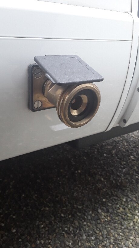

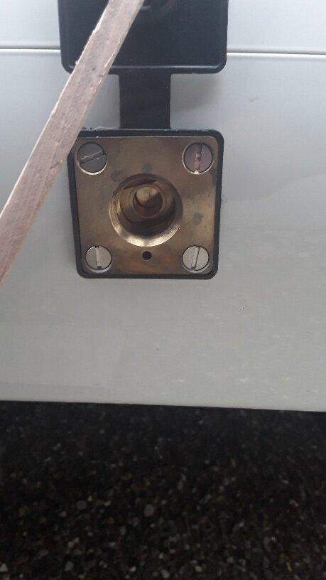

Anbei Fotos Gastankflasche mit Außenanschluß...
Beiträge: 6378
Re: Gasversorgung. Leihflaschen oder Festeinbau?
#1118
Ist das fachgerecht so unterhalb des Ventils ?
Sprinterteufel
Beiträge: 884
#1119
Beitrag von Sprinterteufel »
Cybersoft hat geschrieben: So 2. Feb 2025, 12:01
@ Cybersoft: Unterhalb des Ventils???
Die Anlage wurde von einer Fachfirma eingebaut.
Beiträge: 6378
#1120
"Fachfirma" sagt ja leider nichts über richtig oder falsch aus. Ich habe im Kopf dass dass Füllventil oberhalb des Multiventil angebracht werden soll.
Bin aber nicht sicher, daher habe ich die Frage gestellt!
