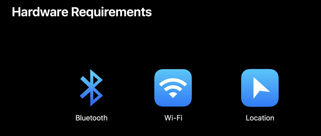

Hallo Horst,
stimmt bei wireless Carplay nicht. Hier die Info von Apple:
