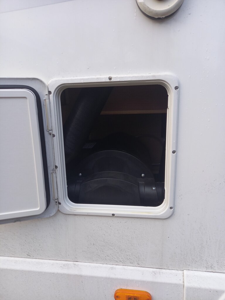

Die Truma sitzt bei mir unter der Spüle da sind 2 kleine Fächer wo ich dann die Hinterwand raus bauen kann.
Von ausen ist eine Serviceklappe aber auch alles sehr eng :-(

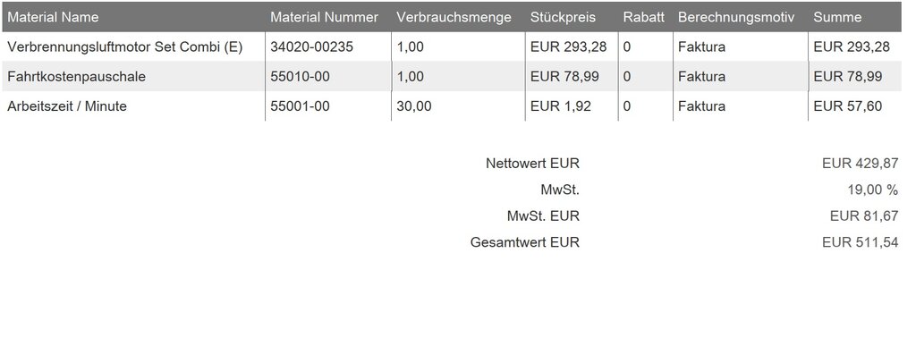

511 € für die Reparatur bzw. Austausch des Lüfters.
War in 30 Min erledigt.
Preise haben die ..... :-(

An den kommt man gar nicht dran, ich hab die ganze untere Küche ausgebaut damit ich überhaupt an die Truma komme und dann sitzt der noch unter einer Abdeckung.

30 min Arbeit sollten bei 2,17 Euro je Minute 65 Euro kosten + 94 Euro Anfahrt, also hat der Lüfter allein 352 Euro gekostet?

Der Materialpreis ist heftig, also unverschämt, also Wucher.
