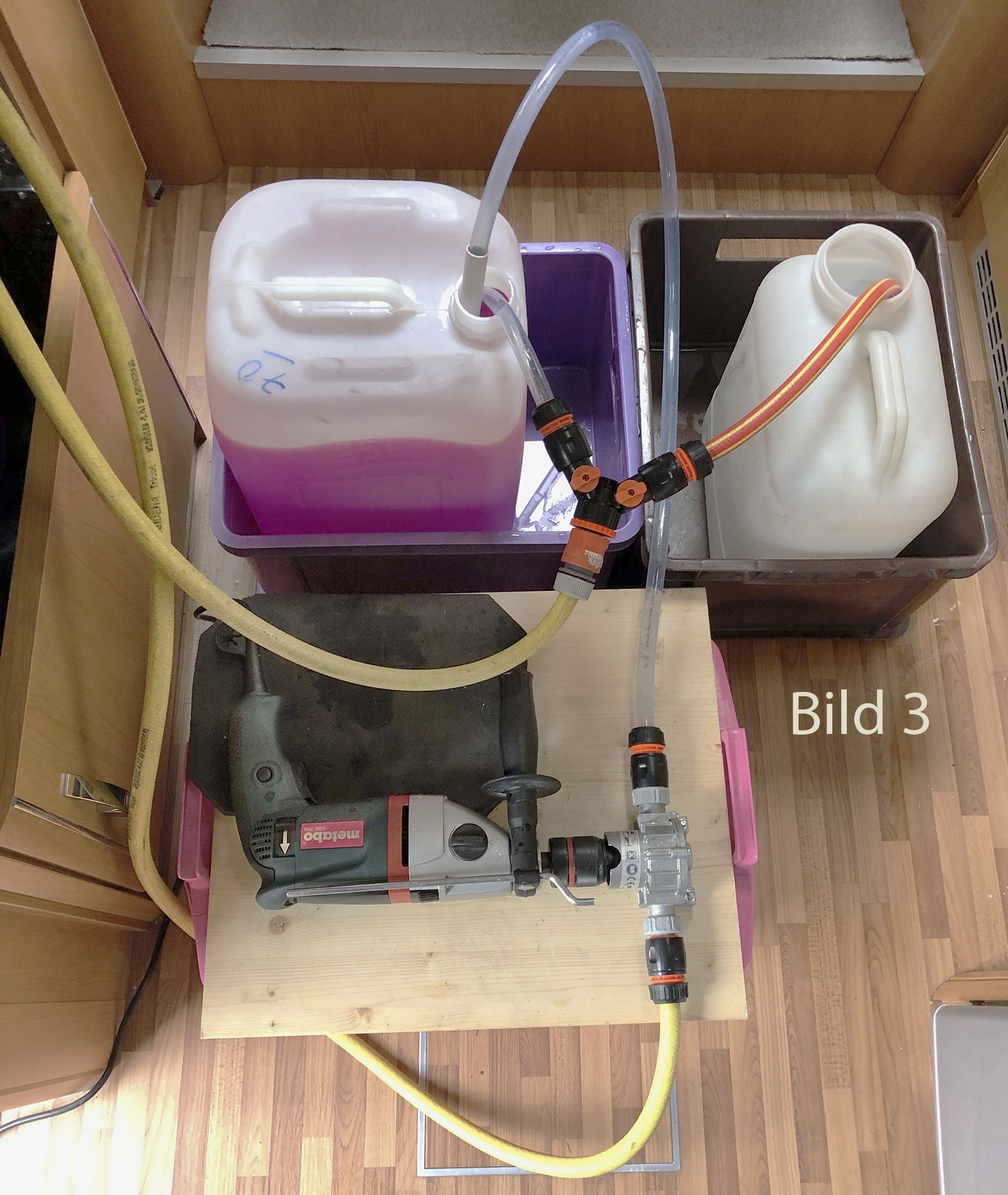

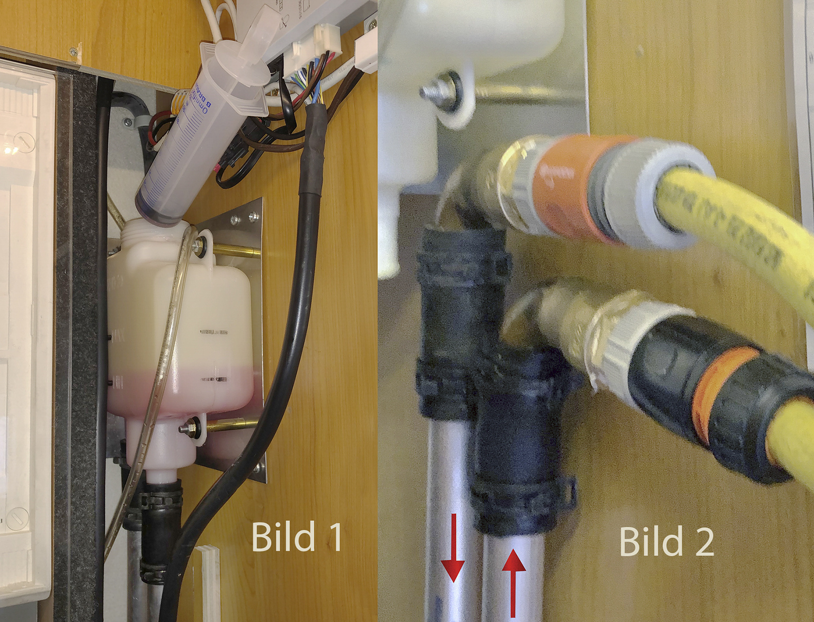

Habe ich gemacht.
Bild 1: Ausgleichbehälter absaugen um den Zu- und Ablauf trocken zu lösen.
Bild 2: mit Anschlüssen aus dem Baumarkt Verbindungen für den Flüssigkeitsaustausch hergestellt.
Bild 3: so hat es funktioniert. Pumpe aus dem Baumarkt ca. 25 Euro, gesamte Kosten mit Material ca. 150,00 Euro. Der Flüssigkeitswechsel lief blasenfrei und ohne Probleme.
Wollte einfach wissen ob ich das hinbekomme. Ja. Und es hat Spass gemacht. 😊
(Zukünftige Flüssigkeitswechsel inklusive.)

Gute Idee den Rücklauf mit einem 3-Wegehahn einzubinden.
Anfangs wird die alte Plörre in den leeren Kanister gepumpt, dann wenn frische Kühlflüssigkeit kommt, wird diese in den frischen Behälter zurück gepumpt. So entlüftest du das System. Perfekt.
Aber wie kommst du auf 150.-€. Die Flüssigkeit kostet sehr wenig wenn man sie nicht von Alde kauft.
Gerald

Agent_no6 hat geschrieben: Mo 22. Nov 2021, 00:45
Alles vor Ort gekauft. Es gibt sicherlich alles billiger, mir war es egal.
Mein Wohnmobihändler wollte ein mehrfaches plus Anfahrt.
Frostschutz G13 1 x 5l, 1x 1,5l 62.83 €
Wolfkraft Pumpe ca. 25.00 €
Brett 3.00 €
Kupferbogen/Adapter je 2 x 12.00 €
Schläuche ca. 10.00 €
plus Gardena-Kupplungen/Anschlüsse, 3 Wege Ventil
Nichts bleibt wie es ist.
ML-T 580
vG Gerald

Hallo Gerald, ich möchte, entsprechend deiner Methode, das Frostschutzmittel in der Aldeheizung wechseln und finde dein System super. Eine Frage habe ich aber doch: Alte Flüssigkeit und neue haben bei mir die gleiche rosa Färbung. Woran erkenne ich, wann die alte Flüssigkeit raus ist?
Viele Grüße aus Hamburg
Ralf
Gerald
Beiträge: 55
Registriert: So 17. Okt 2021, 19:15
Re: Alde Frostschutzmittel wechseln
Beitrag von Gerald »
Die alte verbrauchte Flüssigkeit ist im Farbton anders. Im durchsichtigen Schlauch gut zu erkennen.

Beiträge: 2595
Adria-Ralf hat geschrieben: Do 20. Mär 2025, 18:27
Ralf
Einfach ein paar Liter Dest.Wasser als erstes einspülen, wenn klar kommt, dann neue Flüssigkeit ansaugen lassen.
