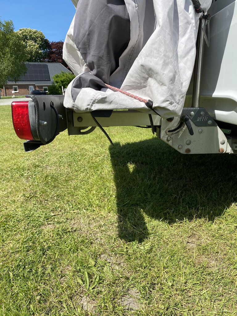

Ich habe diese Lösung für mich gefunden! Der ist zum hochklappen so das man auch noch die Anhängerkupplung nutzen kann ohne den Träger zu demontieren!

Re: Fahrradträger montieren
Da haben wir an einander vorbeigeredet.Giftymobil hat geschrieben: So 11. Mai 2025, 14:46Ich habe diese Lösung für mich gefunden! Der ist zum hochklappen so das man auch noch die Anhängerkupplung nutzen kann ohne den Träger zu demontieren!
Es geht um den Zugang zur Heckklappe. Man kann sie nur öffnen, wenn die Fahrräder entfernt und der Träger auf der Kupplung gelockert und abgesenkt wurde. Er ist selbst zwar auch klappbar, aber das reicht nicht alleine zum Öffnen der Heckklappe.
