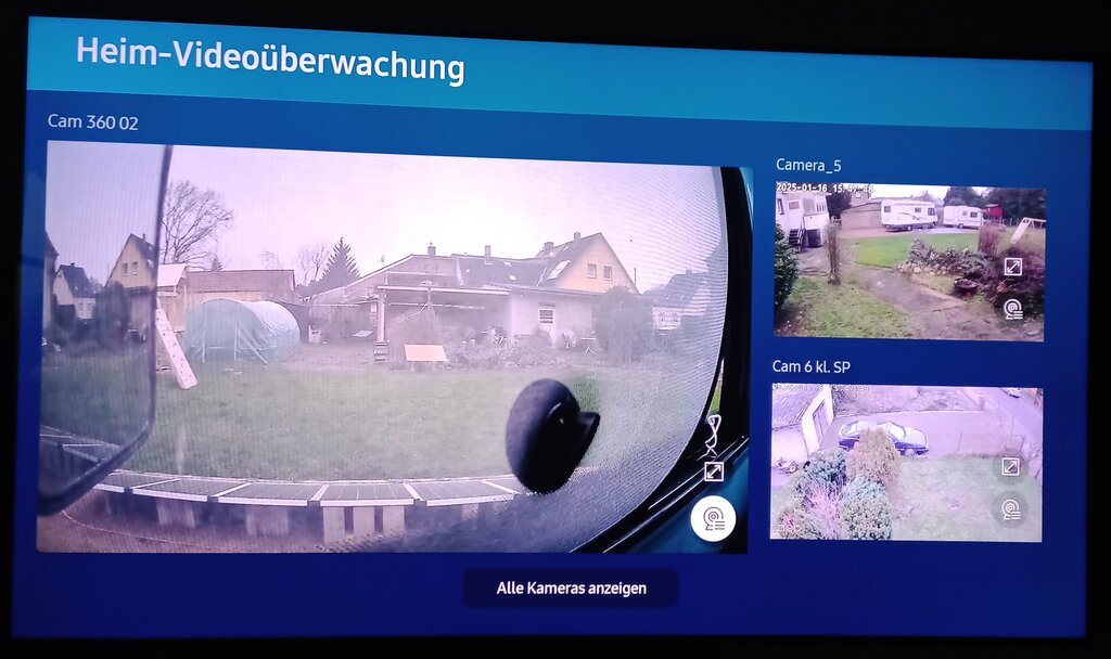

Da ist doch tatsächlich der Sonnenschutz von oben genau vor die Cam gefallen. :roll:

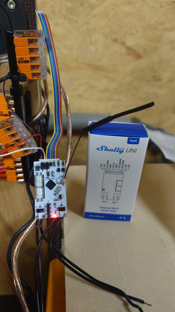

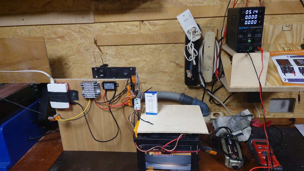

ich mache das mit einem Shelly Uni plus. (Wenn du etwas basteln möchtest) Der läuft mit 8-30 Volt, also ideal fürs Womo. Er überwacht auch die Ruhespannung der Batterie und mit dem richtigen Sensor, Temperatur und Luftfeuchtigkeit. Alle zusammen kostet nicht über 20€. Internet im Womo hast du ja.
Ich habe die Verbindung über Homeassistant, du kannst aber auch die Shelly Cloud mit App nehmen.
Mein Womo ist noch nicht da aber ich habe im Keller schon mal einen Probeaufbau zum rumprobieren :grin:
So  könnte das dann im Homeassistant auf dem Handy aussehen

Shelly Uni plus
Hallo Dickben,
reicht es die Shelly mit den 12 V Akku zu verbinden, um die Spannung ber Internet abfragen zu können oder ist ein weiters Modul notwendig?
Dickben
Beiträge: 12
Registriert: So 16. Feb 2025, 16:39
Wohnort: Münsterland
Re: Temperaturmessung im Womo aus der Ferne
Beitrag von Dickben »
Das kann der Uni ohne weiteren Sensor oder ähnlichen. Plus und Minus anschließen und den analogen Eingang mit an Plus anschließen und fertig ist's
Nicht das wir uns falsch verstehen, Internet mit Wlan musst du natürlich im Womo haben.
