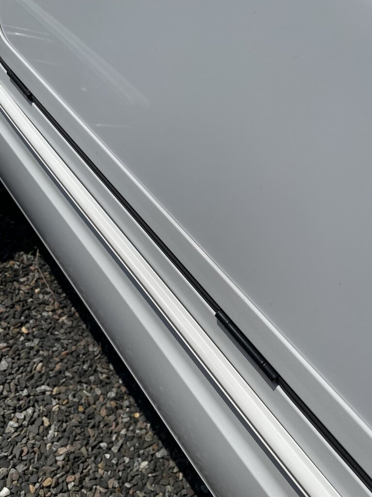

Moin Vagant. Ich hab das gleiche Zelt. Um die Dometic-Bodenschürze dicht und einfach zu befestigen, hab ich diese Kederschienen ankleben lassen. Du bekommst sie günstig bei ebay in 1m-Stücken. Ansonsten ist der Transport wesentlich teurer als die Ware, weil mit Spedition.

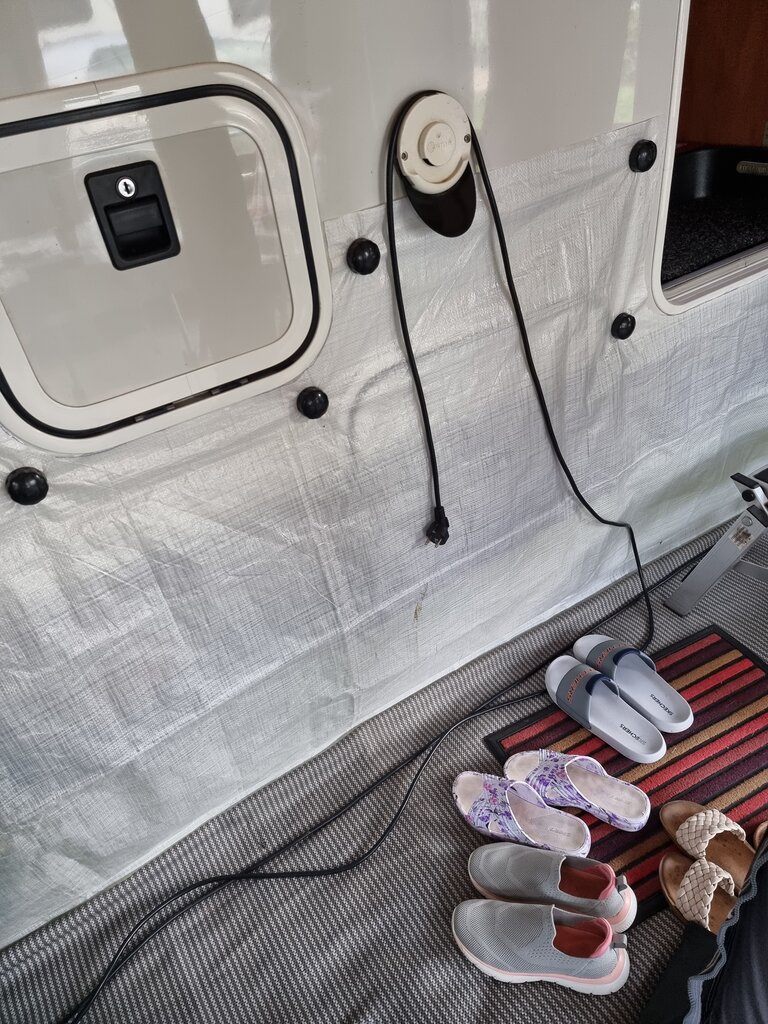

Die Saugnäpfe von Dometic sind nur für die Radkastenabdeckung zu gebrauchen und evtl links und rechts, um die Andrückstangen zu unterstützen und den Stoff dicht an die Aussenhaut des Womos zu bringen. Entsprechende Löcher im Zeltstoff sind ja vorhanden. Beheizt habe ich das Zelt noch nie, würde aber zu einem einfachen elektrischen Heizlüfter raten.

Die Seitenwände habe ich mit den Saugnäpfen
befestigt und auch die Öffnung zwischen den Rädern, denn dort zieht es tüchtig rein. Stehen an der Mosel und abends sind es nur noch 12 Grad. Geheizt wird dann mit einem E - Heizgerät und so erreiche ich 21 Grad im Zelt.
