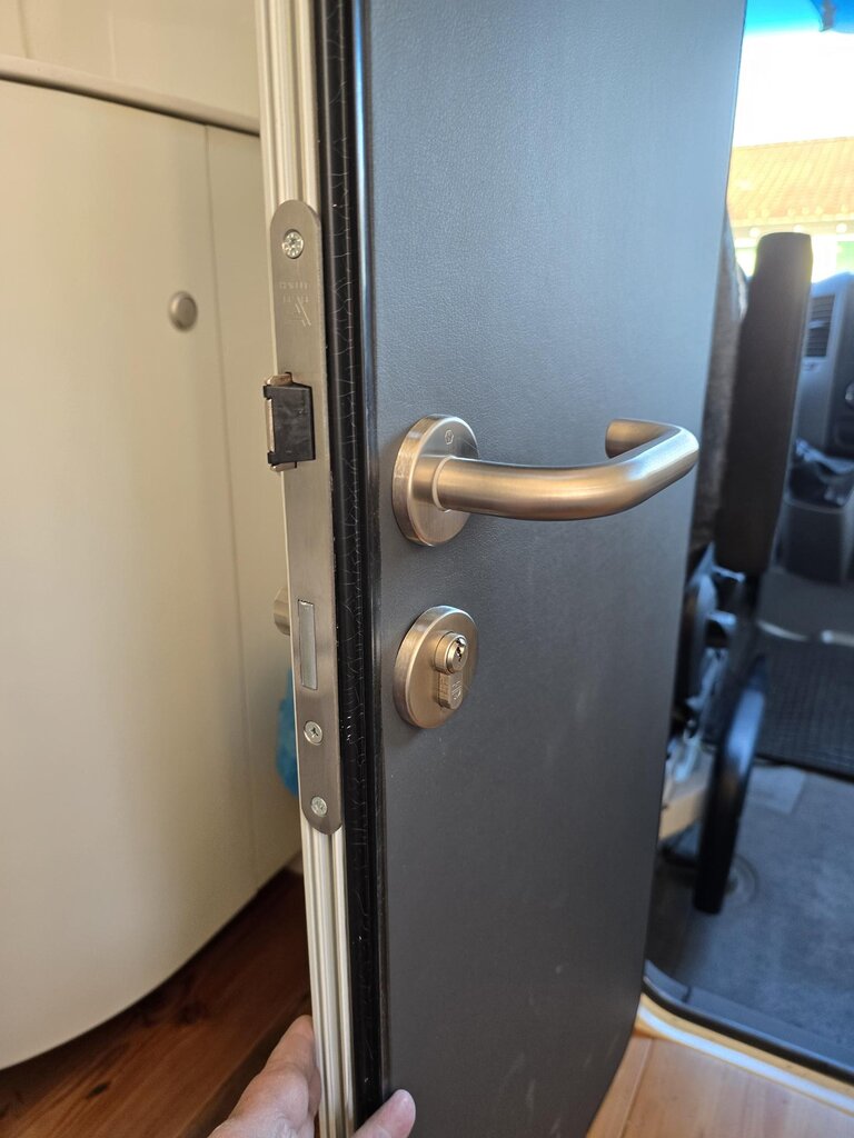

Re: Klappenschlösser etc. mit Profilzylinder?
bei meiner Woelcke-Kabine ist an der Eingangstür das GTO-Schloss verbaut, in der Tür
zum Fahrerhaus ein normales Zimmertür-PZ-Schloss in einem Mekuwa-Rahmen.
Beide Zylinder sind gleichschließend und haben eine Sicherungskarte.
Bei den Außenklappen wird ein Einsteckschloss, sinnvollerweise als Riegelschloss, wegen der
Dichtungen nicht funktionieren.
Hier könnte man aber ein PZ-Aufsatzschloss verwenden.
