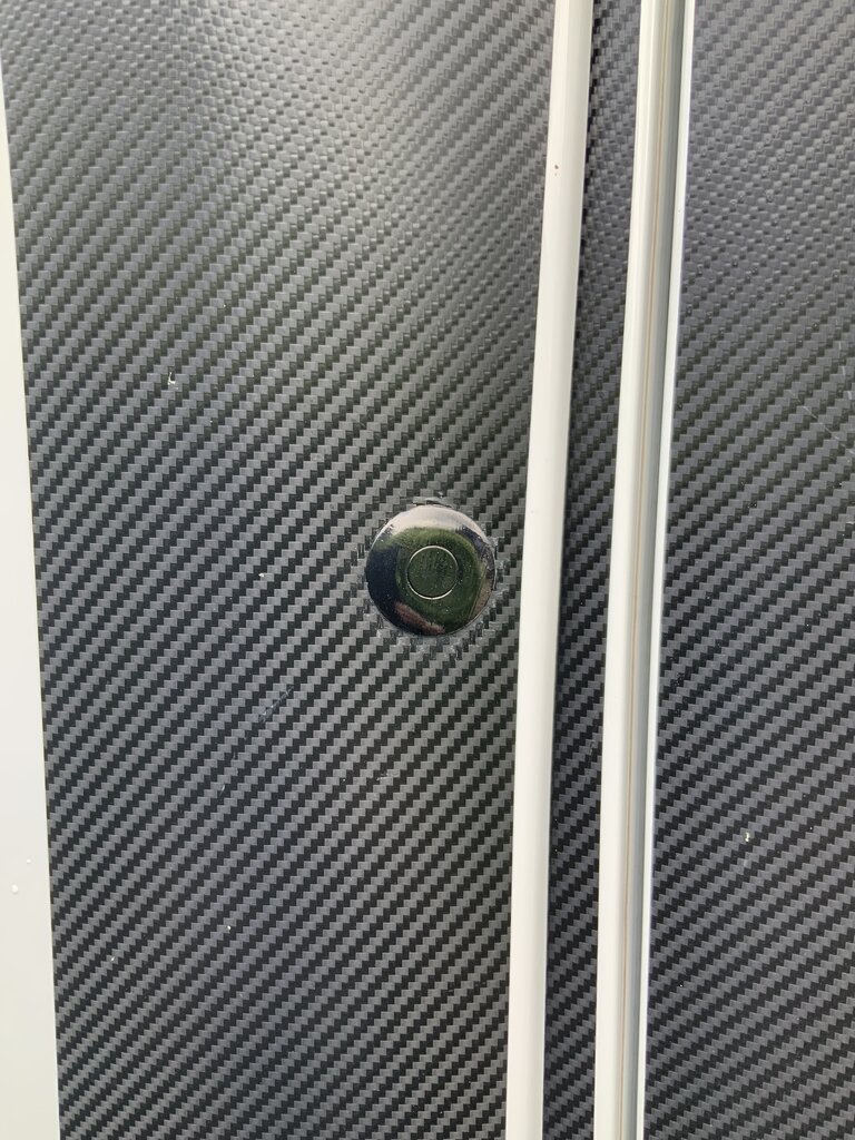

Jetzt musste ich feststellen, dass trotz Nichtbenutzung die Fender nach unten abgerutscht sind.
Dies führt dazu, dass die Folierung unter den Schraubstopfen aufreißt bzw. darüber zusammengeschoben wird und dass der Fender unten absteht.

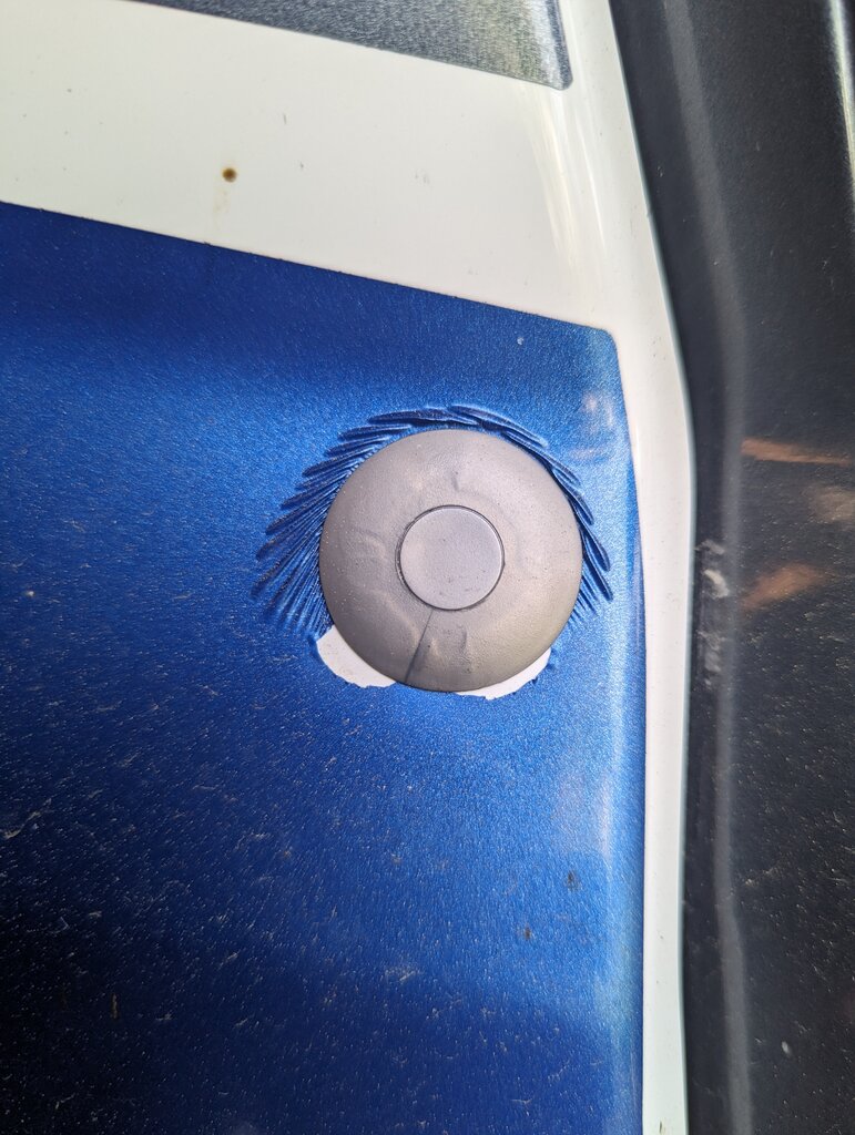

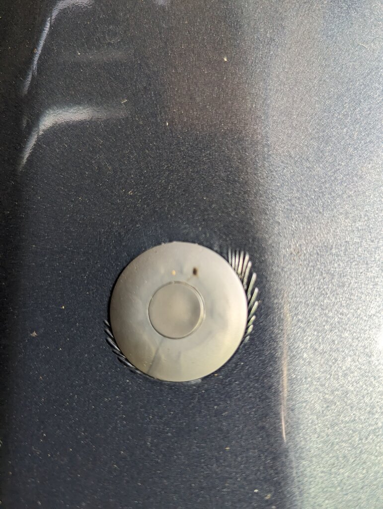

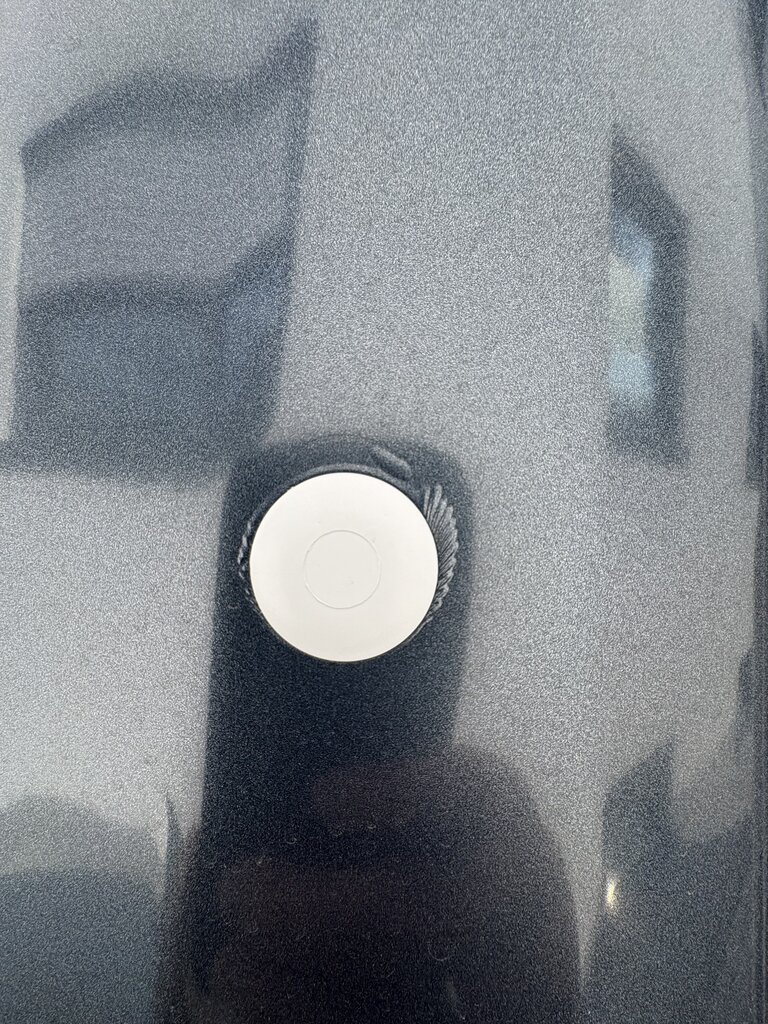

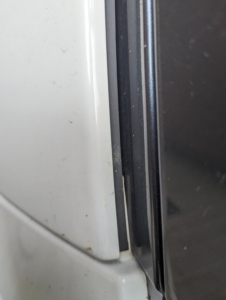

ich bin auch alles andere als glücklich mit der Befestigung. Die Folie wurde dabei verdreht und nun, nach einem Jahr sind an einer Stelle die zuvor entstandenen Blasen geplatzt. Auch sind die Kanten nicht alle in einer Flucht und durch die zuvor mangelhafte Befestigung haben die Fender an der B-Säule gerieben.
Bei meiner ersten Reklamation beim Händler wurde ich mit der Aussage abgespeist, alles sei nach Herstellervorgabe gemacht worden. Die aufgeplatzten Blasen möchte ich so nicht belassen und die Folie tauschen lassen. Ist jemand mit der Reklamation weiter gekommen?

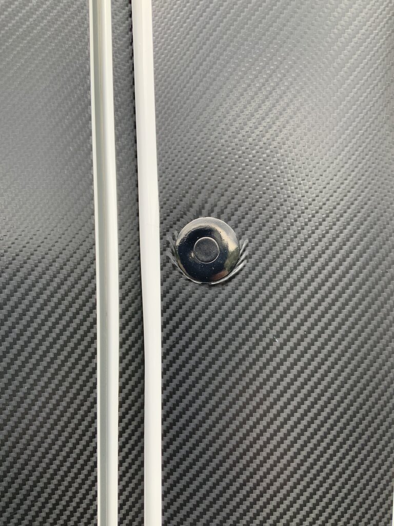

Bei meinem Knaus sieht das inzwischen so aus.
- Lüneburger
- Beiträge: 185
- Wohnort: südlich. Lüneburg
Re: Nachrüstung Knaus Rückruf 2301 Fender fehlgeschlagen
Die Drehbelastung hält keine Folie der Welt aus.
