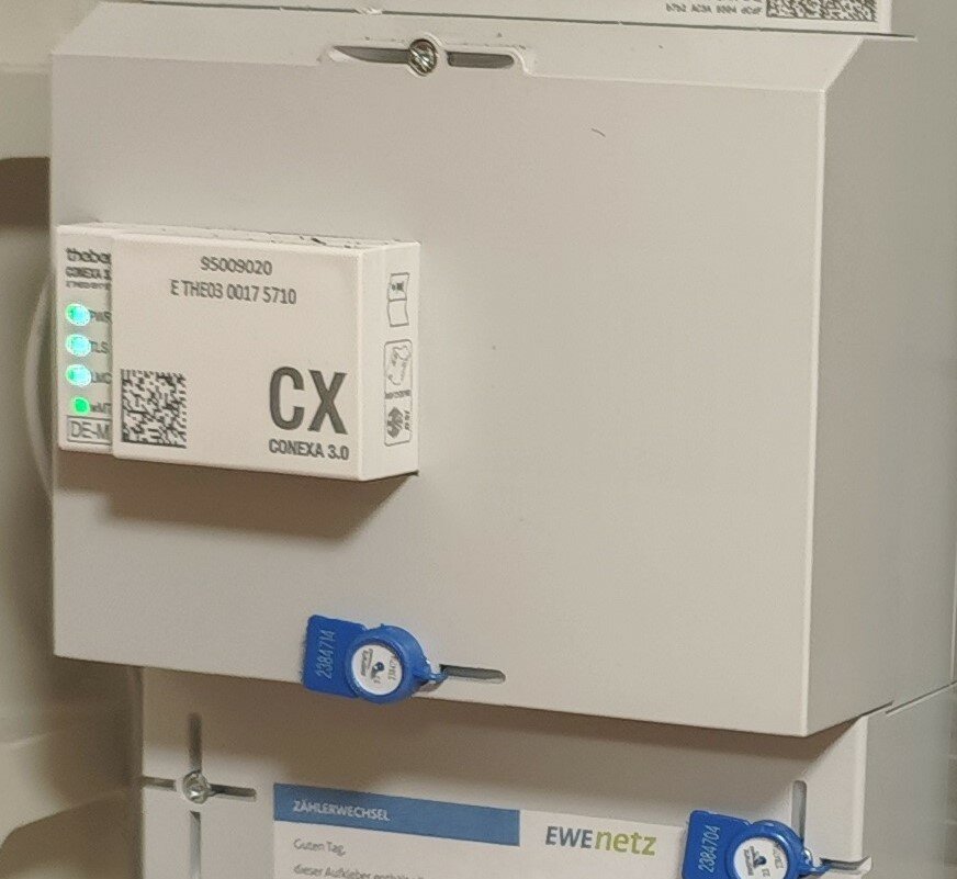

Moin, das hab ich heute bekommen. Ich bin mal gespannt ob und was ich da dann auslesen kann.
Problem nur an das Smartmeter komme ich garnicht ran. Der Zähler ist so verblommt das ich kein Netzwerkkabel anklemmen kann. :-$
Oliver

Okay, das ist zwar nicht das was da eigentlich vorgesehen ist.
Zur Erklärung: Trudi ist die offizielle Software um damit zu prüfen welche Werte das iMSys zur Abrechnung registriert hat. Das ist auch so eine deustche Lösung ..
Das Lankabel kommt hier rein
edit: mir fällt gerade noch was ein_ Du kannst aber auch an dem Smart Meter einen hichi Lesekopf hängen und da auslesen! Da hast Du Sekundenwerte. https://www.amazon.de/s?k=hitachi+lesek ... doa-p_1_12

Ja wo das LanKabel hin kommt weiß ich. Aber über dem Smartmeter ist noch ne Abdeckung die verblommt ist und darunter sitzt der HAN und WAN Port. Das aus zulesen ist ja mehr spielerei für mich. Und als Vergleich. Mal schauen ob mein Elektriker die Blombe abmacht und dann ne neue setzt. Die EWE hat es ja quasi erlaubt.
Da ich das EM24 (auch das richtige ;-) ) ja jetzt habe werde ich es auch einbauen und nutzen.
Das mit dem Lesekopf werde ich mir auch nochmal anschauen. Dann aber auch eher aus Spieltrieb :mrgreen:
