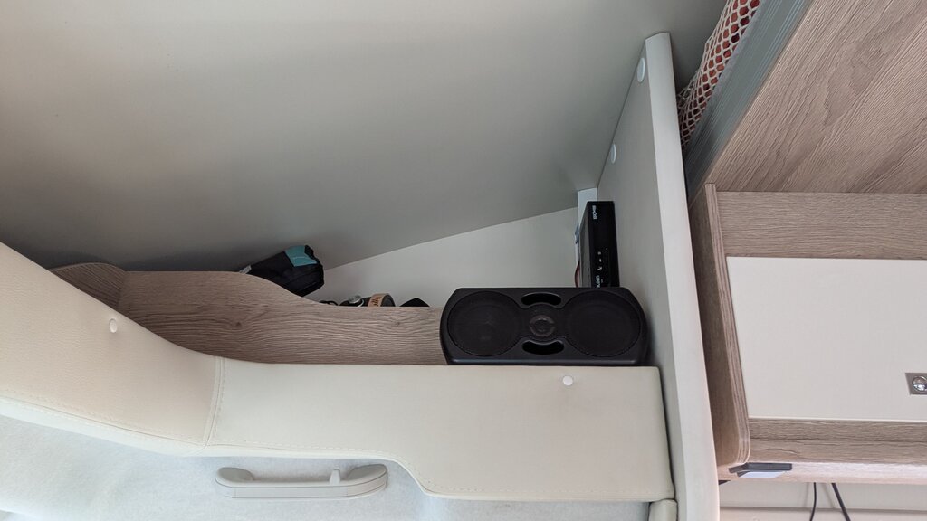

Re: Bisschen Sound am Fahrerplatz
Sooooooo.
Am Ausgang des Radios für die hinteren Lautsprecher zusätzliche Lautsprecher verbaut und oben auf der Ablage montiert.
Bin mit dem Ergebnis zufrieden.
