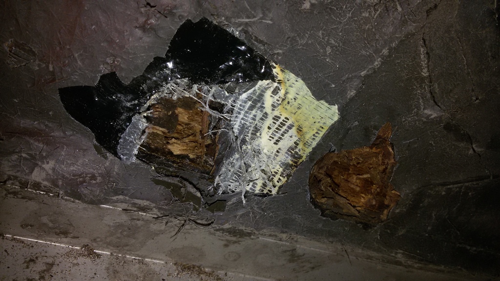

Beiträge: 2884
Re: Unterbodenschutz?
Unterbodenschutz, eigendlich die Pflege eines Fahrzeuges kann man mit den eigenen Zähnen vergleichen. Wenn ma da nicht regelm. bei schaut, kommt dann irgendwann die große Rechnung.
Und mit schauen meine ich nicht alle 6 Monate Unterbodenteeranstrich drauf pinseln.
Oder wie auf meinem angehängten Bild. Vorher noch Panzertape aufs faule Holz..... ;-)
