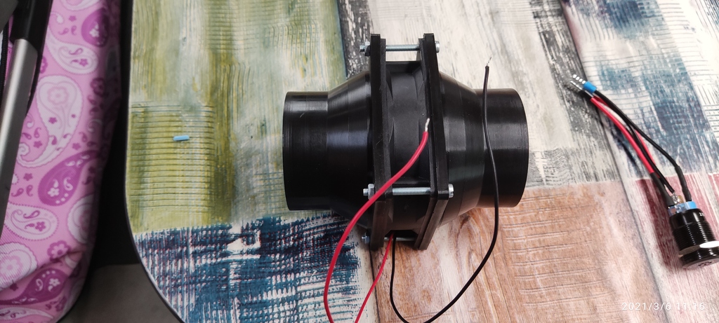

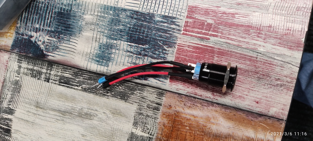

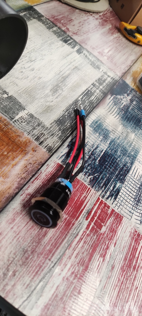

der ein oder andere kennt das Problem. Die Heizung sitzt hinten, das Bad wir schnell sehr warm und vorn kommt zu wenig an. Nun habe ich versucht, mit geringem finanziellen Aufwand das Problem zu beheben. Einen Stranglüfter eingebaut. Derzeit ist er nur ein oder aus zuschalten. Denke aber das ich noch ein Poti dazwischen setzten werde um die Leistung regeln zu können.
Erster Test am Wochenende (WoMo-Dinner) hat gezeigt das wir es vorn besser warm bekommen.
Lüfter kostet 20€ bei Fritz-Berger und ein Schalter 3€.

Jupp, ich habe 3 Auslässe hinten und nur einen vorne.
Im Alkoven kommt nichts an.
Top Lösung.
