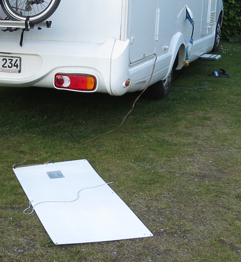

Ob Büttner oder andere Noname Module werden nichts daran ändern, dass in der Regel im Herbst und frühen Frühjahr nicht genug Strom geliefert wird. In dieser Zeit hilft nur ein mobiles Modul, welches man exakt ausrichten kann. Ich bin schon seit Jahren ohne Landstrom mit einfachen Gel-Akkus unterwegs und weiß deshalb, wovon ich spreche.

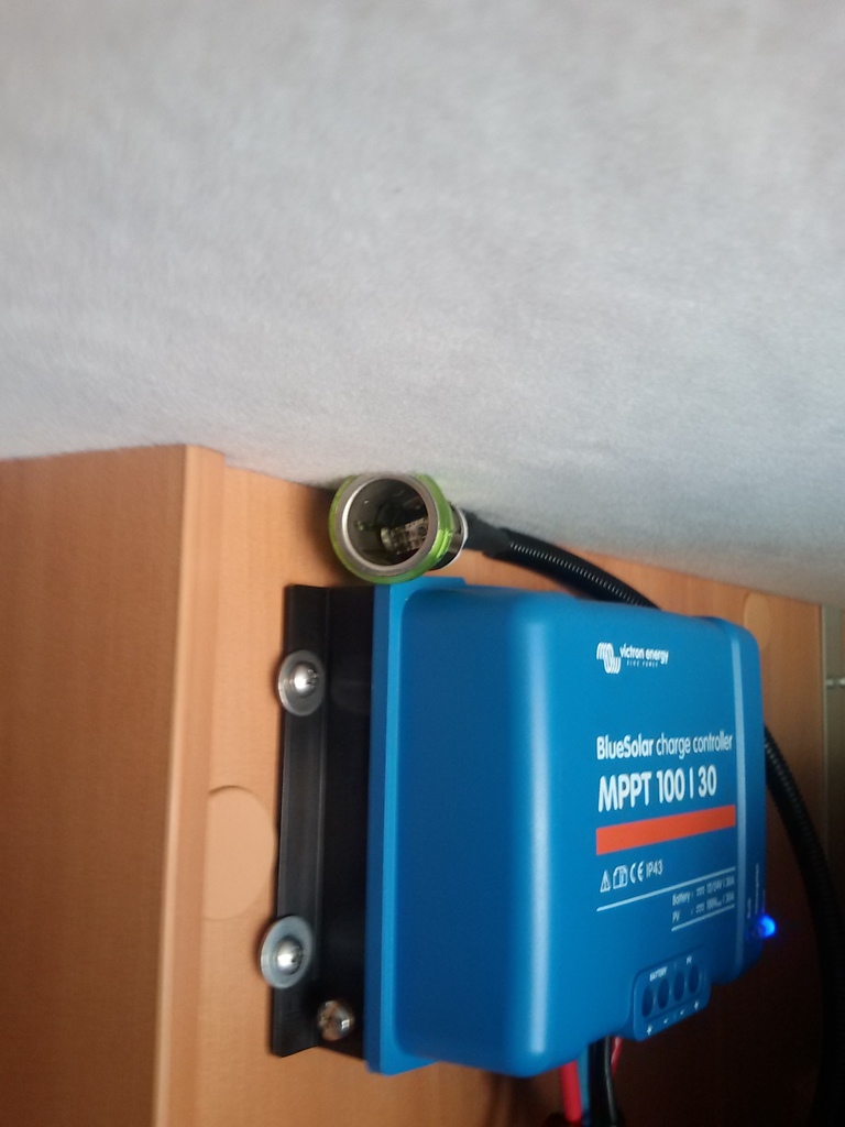

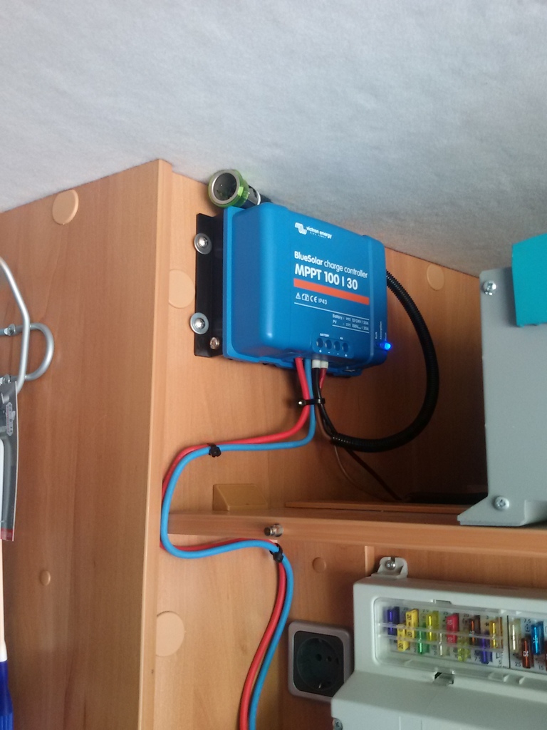

habe an der externen Platte einen Stecker und am Reglereingang eine Steckdose. Einen zusätzlichen Regler für die Platte habe ich nicht, ich gehe einfach mit auf den Regler der vorhandenen Dachanlage. So spare ich einen Regler und brauche auch nicht seperat über den Shunt gehen. Dafür muss natürlich der Regler von vornherein groß genug dimensioniert sein.
Wenn das so gut funktioniert und es keine Spannungsprobleme gibt, ich meine, wenn die festen Platten mehr Volt haben als die externe, dann ist das so meine Favorit.

Wenn ich aber eine effiziente Nutzung im Herbst haben will, ist ein mobiles Modul noch besser.

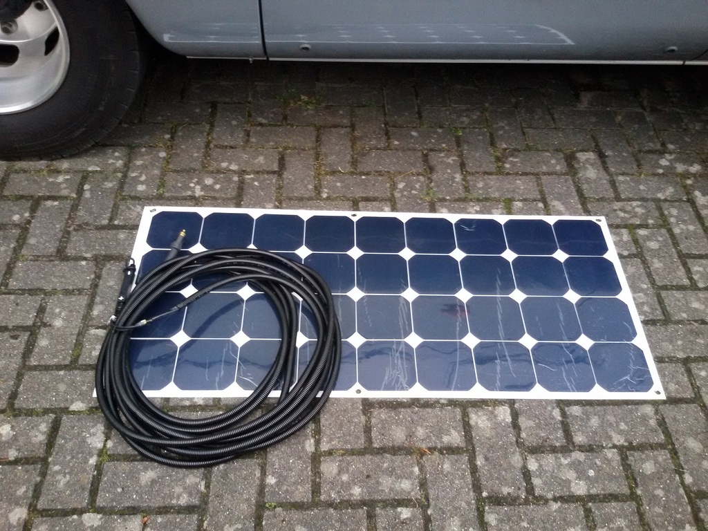

Flexibel und leicht, aber vom Winde verweht.
