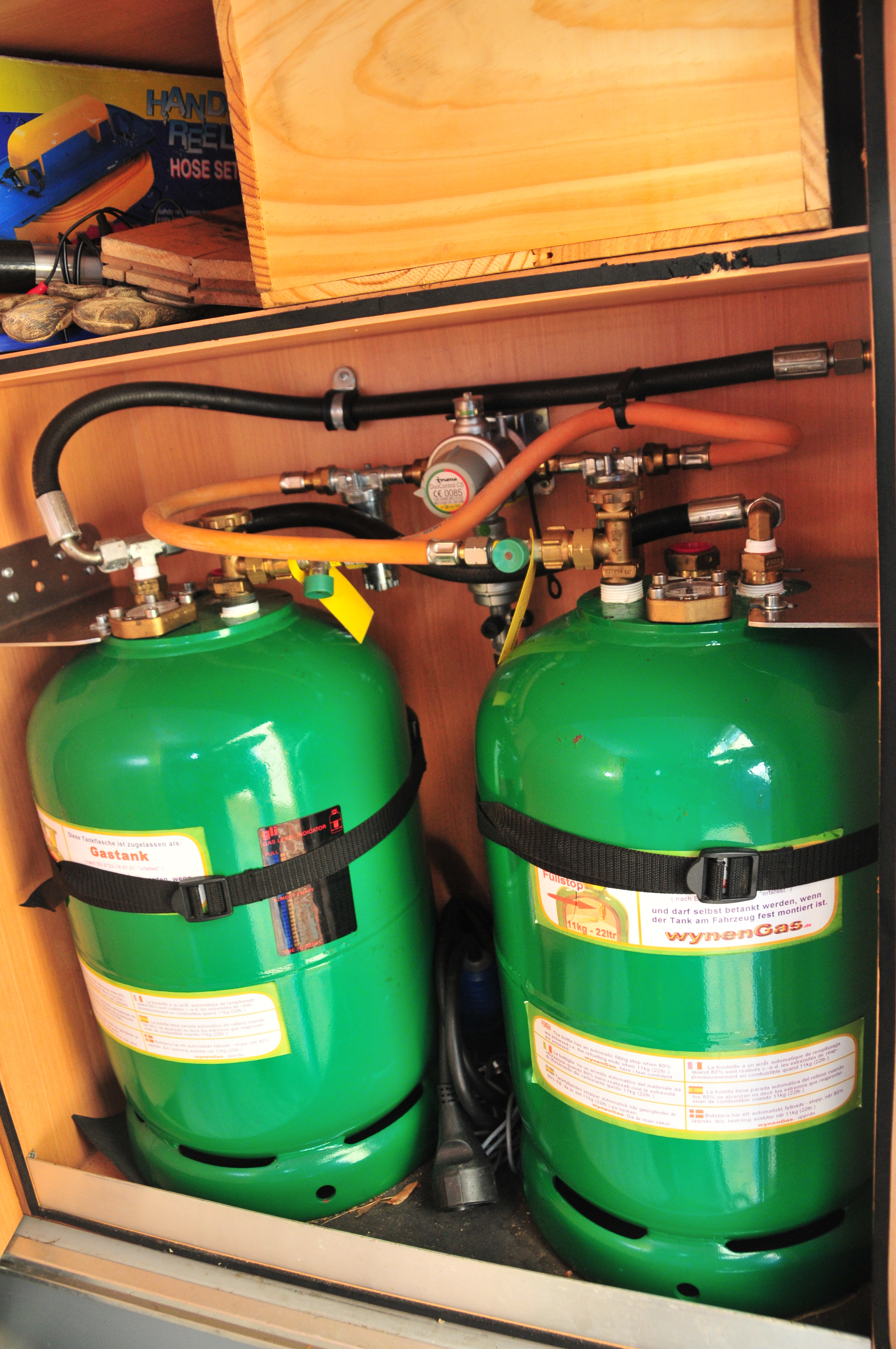

Anon7
Beiträge: 1573
Re: Gastankflasche fuellen - wie geht das?
Beitrag von Anon7 »
@ Markus und Helga
So wurden im Jahr 2009 bei Wynen meine Tankflaschen montiert. Seit diesem Zeitpunkt habe ich etliche Gasprüfungen und Hauptuntersuchngen durchgeführt, ohne je von den Prüfern auf die unrechtmäßige Befestigung verwiesen worden zu sein, oder gar die HU nicht bestanden zu haben. Unsere Tankflaschen sind nicht in die Fahrzeugpapiere eingetragen.
Inzwischen gibt es deutlich stabilere Befestigungen, aber meine kleinen Winkel halten die Tankflaschen seit über 12 Jahren an Ort und Stelle. Ich habe mich damals für zwei Tankflaschen entschieden, weil weder Wintercamping ( also längerfristiger Aufenthalt zwecks Wintersport auf einem CP) noch das Nutzen einer Gasflasche für einen Grill in Frage kam. ( wir grillen nicht , das bischen Fleisch, was wir auf einem Grill zubereiten könnten, reicht uns auch gebraten.)
Heute, bzw. in einem neuen, anderen (gebrauchten) Mobil würden wir allerdings einen Tank bevorzugen, um dazu noch wenigstens eine Gasflasche ( Graue Tauschflasche) mitzuführen. Aber, evtl. würden wir neben einem Gastank auch noch zwei Tankflaschen wieder einbauen zu lassen.
Im zweiten Bild sieht Ihr die Zuleitung zur Außenbetankung ( der schwarze Schlauch oberhalb des Reglers )

Hallo Werner.
Danke für die Info. So so sieht das mal besser aus. Jetzt gibt es so Halterungen die an der Wand angeschraubt werden müssen und dann wird die Flasche mit 2 Metall Schellen fixiert. Ich denke mit so einem außen Tankstutzen ist das praktischer zu betanken wie wenn man es direkt an der Flasche machen muss, sofern überhaupt erlaubt
