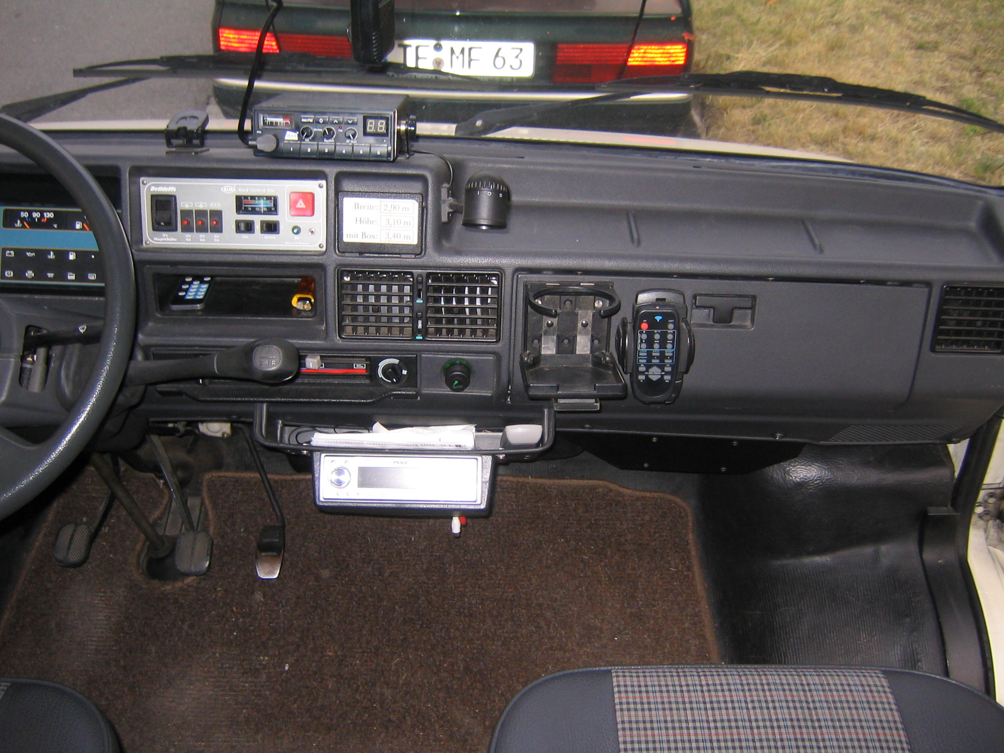

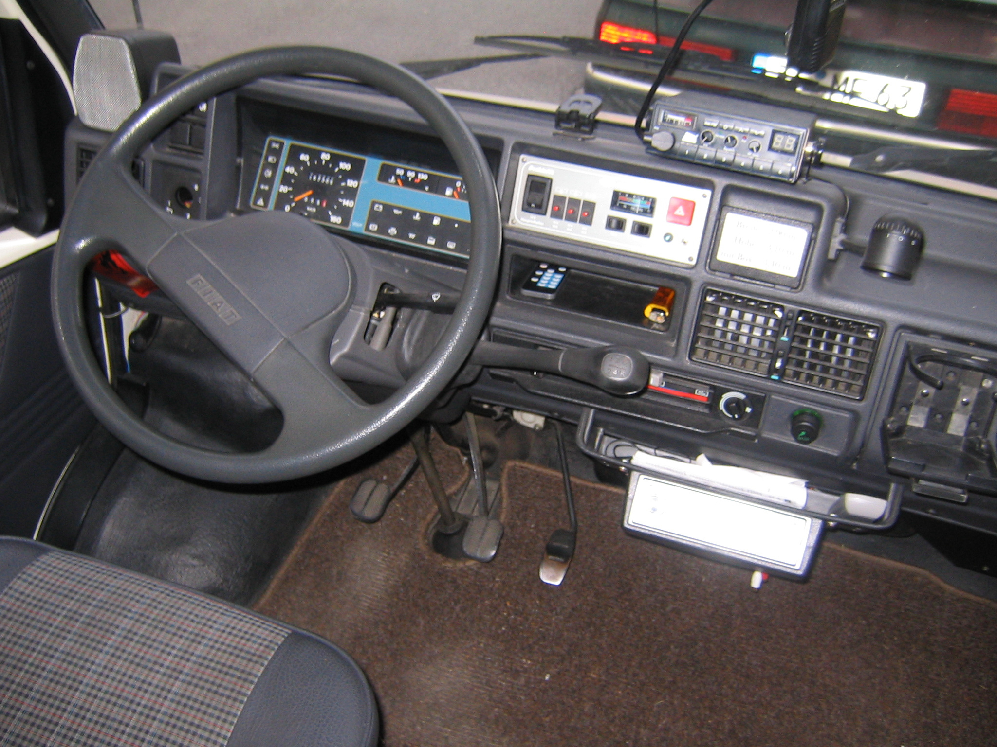

Hier mal meiner 290er 1,9td, der Zug ist links neben Lenkrad, bei mir dann etwa beim Knie.
Habe kein anderes gefunden.
Gruß Mario
