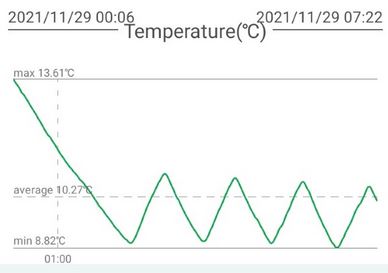

Diese Nacht hatten wir -5°C und die Heizung hält die 8°C innen.
Beiträge: 3179
Re: Eine Woche und die Gasflasche ist leer
#228
biauwe hat geschrieben: Mo 29. Nov 2021, 08:57
Nicht gerade ein Regelverhalten das ich bei meiner Heizung sehen will.
Ist das die Kennlinie eines Elektro-Radiator?
Die Temperatur schwankt bei mir gerade mal um ein Grad beim Hymer.
Sieht mir eher nach schlechter Isolierung der Kabine aus.

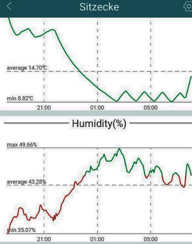

#234
Hier mal die Luftfeutigkeit zu den Werten der letzten Nacht.
Was sagen die Experten?
Läuft da das Wasser die Wände runter?
#235
Beitrag von Felisor »
biauwe hat geschrieben: Mo 29. Nov 2021, 15:37
Bin zwar kein ausgewiesener Experte, aber ich würde sagen, irgendwo ist Wasser bzw. Feuchtigkeit hin "verschwunden", denn bei gleichbleibendem Temperaturbereich ist die rel.Feuchte (ich nehme mal an, dass die angegeben wurde) gesunken. Entweder ins Holz der Möbel oder an einer Kältebrücke auskondensiert. Da wäre der Verlauf des Taupunktes noch interessant gewesen.
#236
Felisor hat geschrieben: Mo 29. Nov 2021, 15:41
Entweder ins Holz der Möbel oder an einer Kältebrücke auskondensiert...
Und das passiert bei ca. 50% Luftfeuchtigkeit?
Und wir hatten noch die Badehandtücher in der Sitzecke aufgehangen. Morgens waren sie trocken.
Beiträge: 3179
#237
vermutlich durch die Zwangsentlüftung nach Aussen. Das ist bei einem Delta von 20 Grad von innen nach aussen kein Problem.
#238
biauwe hat geschrieben: Mo 29. Nov 2021, 15:46
Holz ist generell dazu geneigt, Luftfeuchtigkeit zu "regulieren", sprich in feuchterer Luft eben Feuchtigkeit aufzunehmen. Unabhängig von irgend einem Schwellenwert. Bei ca. 9°C und 50% rel. liegt der Taupunkt irgendwo um die 0°bis -1°C
