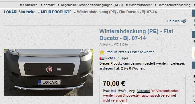

Re: Wir ziehen um ......
Walter,walter7149 hat geschrieben: Mo 6. Dez 2021, 01:44Bei den zwei WE-Kurztouren habe ich aber festgestellt, das der Motor nicht mehr auf Betriebstemperatur kommt und die Kühlmitteltemperaturanzeige nicht mal mehr 60°C erreicht.
wir haben auch schon die Motorabdeckung angbaut.
Die Mittlere kan nach den erstn 20 km wieder ab, dann ist der Motor richtig warm.
Wo hast Du denn die her?
Ich denke, die bringt auch im Stand etwas, damit es von vorne im Fußraum nicht so reinzieht.
Gruß Hans
Hans,
die bringen sehr viel, auch im Stand.
Leider nicht mehr im Handel erhältlich.
