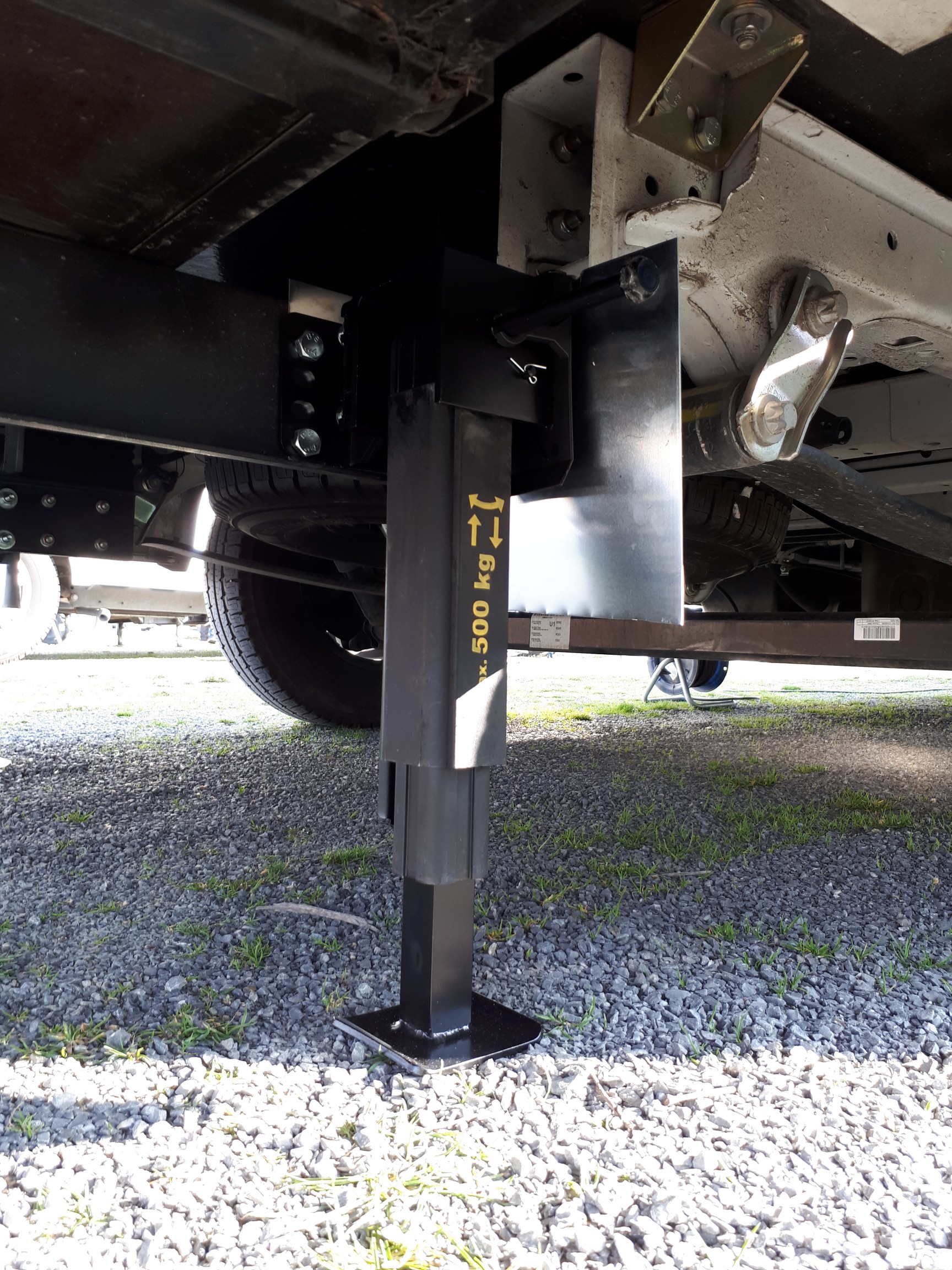

Beiträge: 2618
Re: Welche Hubstützen?
Das sind die original verbauten Stützen an meinem Frankia.
Konnte leider keine Daten dazu finden.
