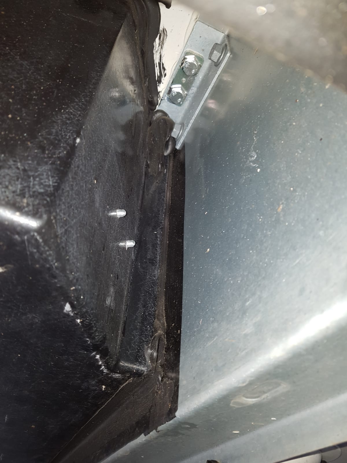

Sodele,
Das Raetsel ist dank eines netten MCT 680 Fahrers aus einem anderen Forum geloest.
So muesste es aussehen, Bilder am Ende.
Heisst Hymer hat wohl schlicht vergessen den Gaskasten zu verkleben - meine Meinung zu ISO zertifizierten Firmen - und dass die Urkunde nur Papier generiert - hat sich mal wieder bestaetigt.
Leider stellt sich GUEMA strohdumm an trotz dreier emails mit Bildern und Beschreibung "wir muessen uns das erstmal anschauen" kommen sie mal vorbei - klar 250km zum Anschauen weil man zu faul ist sich mit dem Hersteller in Verbindung zu setzen.
Ich hab jetzt Hymer direkt eingeschalten - mal sehen.
Ich erhoffe mir von Hymer eine Antwort was der richtige Status ist - verklebt - vermutlich - und mit welchem Klebmittel.
Dann lasse ich das hier in der Naehe z.B. von Mercedes machen.
