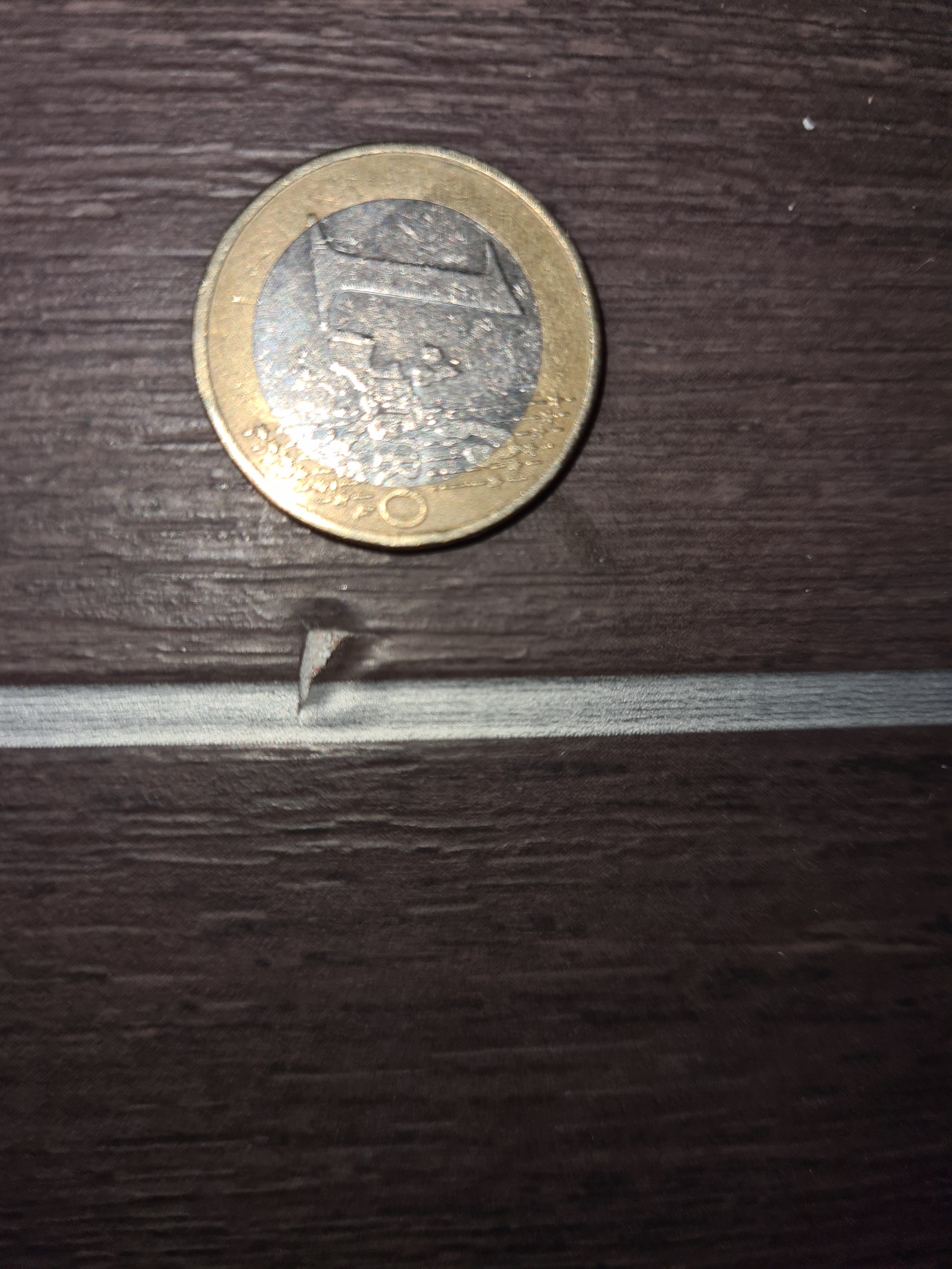

wir haben letzte Woche unser WoMo abgeholt. Leider ist irgendwie der Bodenbelag auf dem Weg nach Hause beschädigt worden. Ich bin vermutlich auf die leere Reisetasche getreten, die unten 4 kleine Metallfüße hat.
Jedenfalls ist der heterogene CV-Belag (so viel konnte ich schon ermitteln) dabei eingerissen.
Jetzt die Frage, wie ich den wieder halbwegs hinbekomme. Fußbodenleger scheuen sich mehr oder weniger, da keine Reste zum Ausstanzen und erneuern vorhanden sind bzw. wollen Unsummen für ihre Dienste.
Hat jemand einen Tipp? Sekundenkleber in das Loch und die Ecke da wieder rauf kleben oder so wie es ist mit Reperaturset aus Wachs auffüllen...bin ratlos und ärgere mich über das Loch ziemlich, wenn auch nicht groß.
Vielen Dank für Eurer Hilfe.
VG
Christian

Re: Fußbodenbelag Schaden
Die erste Macke ist immer die Schlimmste; Es sei denn man hat ein anderes Verhältnis zum Nutzfahrzeug.
Ich würde es unterkleben, so gut es geht andrücken, und anschließen, falls notwenig, noch mit Farbe bearbeiten.
Wachs würde ich nicht nehmen, Sekundenkleber wohl auch nicht, es müsste schon ein wenig elastisch bleiben.
Statt Sekundenkleber den Pattex Crystal benutzen um das Loch zu füllen und nach aushärten mit einer Rasierklinge oben abhobeln.
https://www.pattex.de/de/products/klebs ... ystal.html
Da fehlt ja nix, ist ja nur hochgebogen,
darum würde ich das auch mit Sekundenklebr wieder festkleben, danach die Kleberänder säubern.
Wenn unter der Folie Holz ist kann man das wie bei Parket machen. Ein paar tropfen Wasser drauf, dann quilt das Holz wieder zur alten höhe auf und dann mit einem guten Kleber wieder ankleben. Oder einen Parkettleger fragen, die können so etwas, da könnte ich drauf wetten.
Vielen Dank für die Hinweise,
Wie meinst Du das mit dem unterkleben? Die Ecke ist ja nach unten gedrückt, also diese hoch heben und dann was ins Loch??
Frage wäre, was ist ein guter Kleber.
Oh ja, die erste Macke tut tatsächlich immer weh. Ich könnte auch mit Lackkratzern am Auto 100 mal besser leben, weil das kann jeder schnell smart reparieren aber die meisten Firmen, die ich angeschrieben habe, sagen dass da nur Austausch des Bodens hilft und das kommt natürlich nicht in Frage.Cybersoft hat geschrieben: Di 8. Mär 2022, 11:31Die erste Macke ist immer die Schlimmste; Es sei denn man hat ein anderes Verhältnis zum Nutzfahrzeug.
Meist Du es wäre auch möglich, Pattex ins Loch zu geben und dann den eingedrückten Teil der Deckschicht oben aufzukleben?Alfred hat geschrieben: Di 8. Mär 2022, 11:46Statt Sekundenkleber den Pattex Crystal benutzen um das Loch zu füllen und nach aushärten mit einer Rasierklinge oben abhobeln.
Gefühlt traut sich kein Fachmann für Böden in ganz Hamburg an eine Reparaturlösung.WoMoFahrer hat geschrieben: Di 8. Mär 2022, 15:23Wenn unter der Folie Holz ist kann man das wie bei Parket machen. Ein paar tropfen Wasser drauf, dann quilt das Holz wieder zur alten höhe auf und dann mit einem guten Kleber wieder ankleben. Oder einen Parkettleger fragen, die können so etwas, da könnte ich drauf wetten.
Echt? Das würdest du so machen? Hast du denn Erfahrungen damit?Travelboy hat geschrieben: Di 8. Mär 2022, 11:56Da fehlt ja nix, ist ja nur hochgebogen,
Uhu sagt dazu:
Nicht geeignet für PE, PP, Silikonharze, PTFE, Styropor®, Stoff und Lederbekleidung.
Es gibt ja diverse "flexible" farblose Alleskleber in den großen Tuben. Meinst Du soetwas ist besser geeignet als Sekundenkleber? Mir fehlen da komplett die Erfahrungswerte. Zumal ich bei meinem "Flicken" im Anschluss keinen Druck von oben geben kann.Alfred hat geschrieben: Di 8. Mär 2022, 20:11Echt? Das würdest du so machen? Hast du denn Erfahrungen damit?Travelboy hat geschrieben: Di 8. Mär 2022, 11:56Da fehlt ja nix, ist ja nur hochgebogen,
Uhu sagt dazu:
Ich habe ja sehr wahrscheinlich nur einen Versuch und der muss sitzen. Bin für jeden Tipp dankbar.
VG
Berti
Alfred…. Dein Pattex aber auch nicht:
*Nicht geeignet für PE, PP, PMMA, Weich-PVC (Folie), PTFE, Buntmetalle, Naturstein und zum Dichten von Fenstern
Ich klebe damitAlfred hat geschrieben: Di 8. Mär 2022, 20:11Echt? Das würdest du so machen? Hast du denn Erfahrungen damit?Travelboy hat geschrieben: Di 8. Mär 2022, 11:56Da fehlt ja nix, ist ja nur hochgebogen,
Uhu sagt dazu:
Loctite 406,
gibt es aber auch von UHU
https://www.hornbach.de/shop/UHU-PVC-Kl ... tikel.html
ist vieleicht noch besser, würde an einer versteckten Steller erst einmal eine Testklebung machen.
