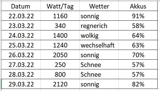

Viele schreiben immer, mittags sind die Akkus wieder voll.
Bei uns nicht, da nicht jeden Tag die Sonne schein und unser Stromverbrauch variiert.
Frank888
Beiträge: 361
Re: Lohnt sich eine Solaranlage auf dem Wohnmobil?
#155
Beitrag von Frank888 »
biauwe hat geschrieben: Di 29. Mär 2022, 19:59
Ja sehr Interessant die Tabelle, das spiegelt z.B. bei Regen mit einer großen Solaranlage kommt trotzdem noch genug Ertrag rein.
Da die 442Ah Lithium Akkus auch noch Frostsicher sind dank Y, ist es eine sehr gute Anlage.
Den letzten Tag von deinem Ertrag habe Ich durch 13,50V geteilt das sind ja immerhin 157Ah ein gutes Ergebnis.
Da könntest mit einem geeigneten System sogar in ein Haus einspeisen.
GNS TV hat erst in YouTube ein Video eingestellt.
Mit freundlichen Grüßen Frank

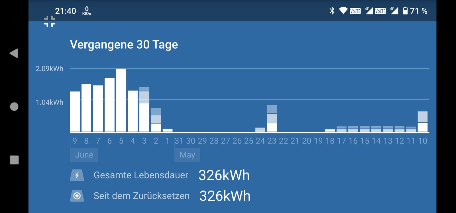

NobelSchröder
Beiträge: 298
Wohnort: TF-
#157
Beitrag von NobelSchröder »
Hier aktuell
Wetter stark bewölkt mit zeitweise Regen die letzten Tage.
Trotzdem kommt der Verbrauch immer fast wieder rein.

Beitrag von Lucky10 »
NobelSchröder hat geschrieben: Do 9. Jun 2022, 21:46
Was ist das links für ein Programm/App und was steckt dahinter?
