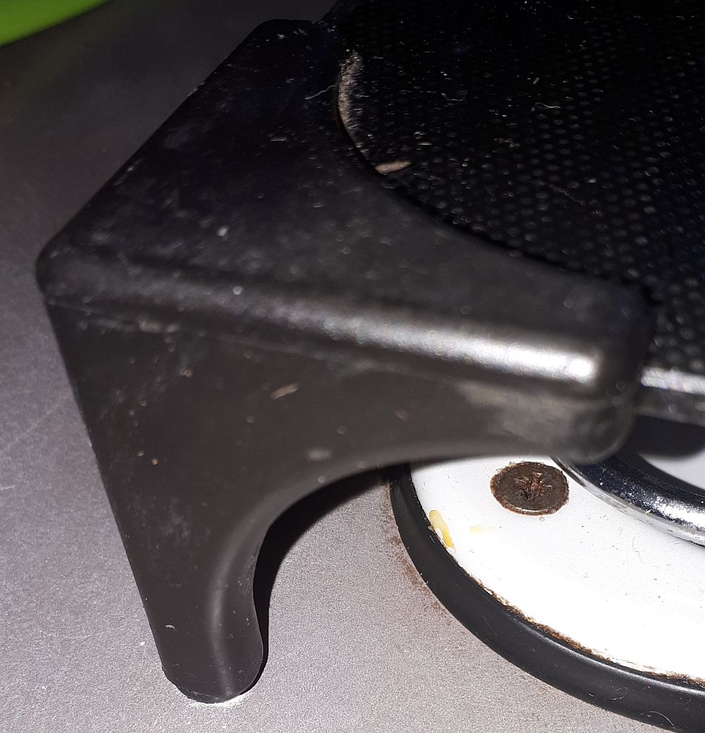

Gasflaschenfüße
#161
Beitrag von Glatzcop »
Diese Füße für die 11kg-Gasflasche habe ich entworfen, damit das Truma-Level-Control etwas mehr Platz unter der Flasche hat und man nicht Gefahr läuft, das teure Teil zu beschädigen, wenn man die Flasche bewegt. Außerdem hat es den positiven Nebeneffekt, daß die rostigen Abdrücke der Gasflaschen (wie im Bild zu sehen) der Vergangenheit angehören.
Weil die Flaschen aber alle etwas unterschiedlich sind, sollte man die Teile (man benötigt min. 3 Füße für eine Flasche) aus flexiblen TPU drucken. Wenn das immer noch nicht reicht, muß man die Teile im Slicer etwas größer oder kleiner skalieren. Ich habe inzwischen 3 Sätze in leicht unterschiedlichen Größen, einer davon passt immer.
https://www.prusaprinters.org/de/prints/155856-fuss-fur-11kg-gasflasche

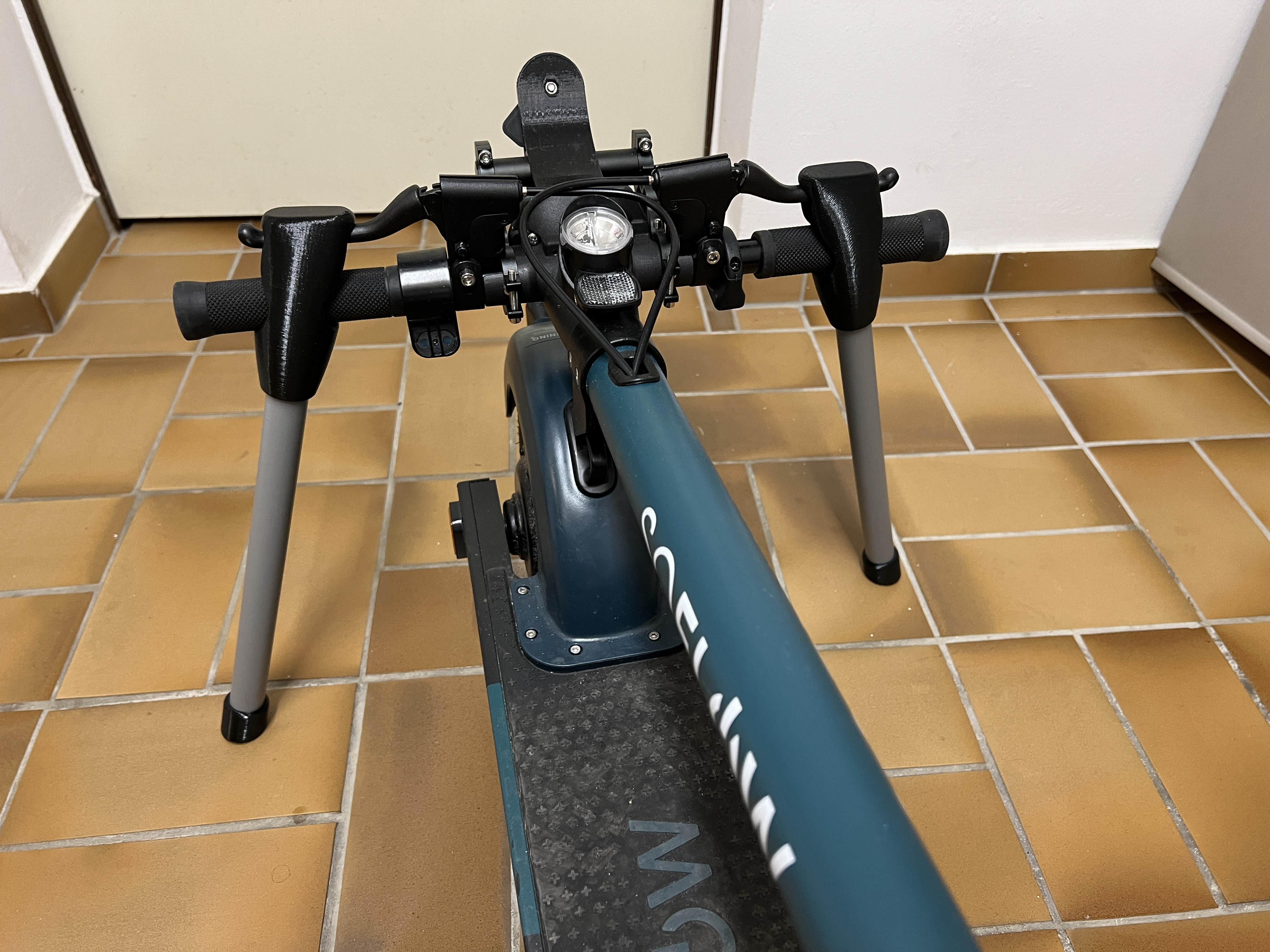

Universeller Ständer für E-Scooter (für den Transport)
#162
Diese Stützen sind für den Transport meines E-Scooters gedacht. Durch die Stützen wird die Bremse automatisch angezogen, dadurch steht das Teil erstaunlich stabil. Wenn man auf Nummer Sicher gehen will, sollte man den Roller natürlich zusätzlich verzurren.
Mein Roller ist ein SO4 Pro, aber das sollte genauso gut mit anderen Scootern funktionieren - zumindest bei Scheibenbremsen (bei elektronischen Bremsen geht das natürlich nicht). Die Länge des Leerrohrs muss dann natürlich angepasst werden. Für den SO4 Pro benötigt man 2x 33cm (25mm Durchmesser).
https://www.prusaprinters.org/de/prints/155599-e-scooter-universal-transportstander-universal-sta

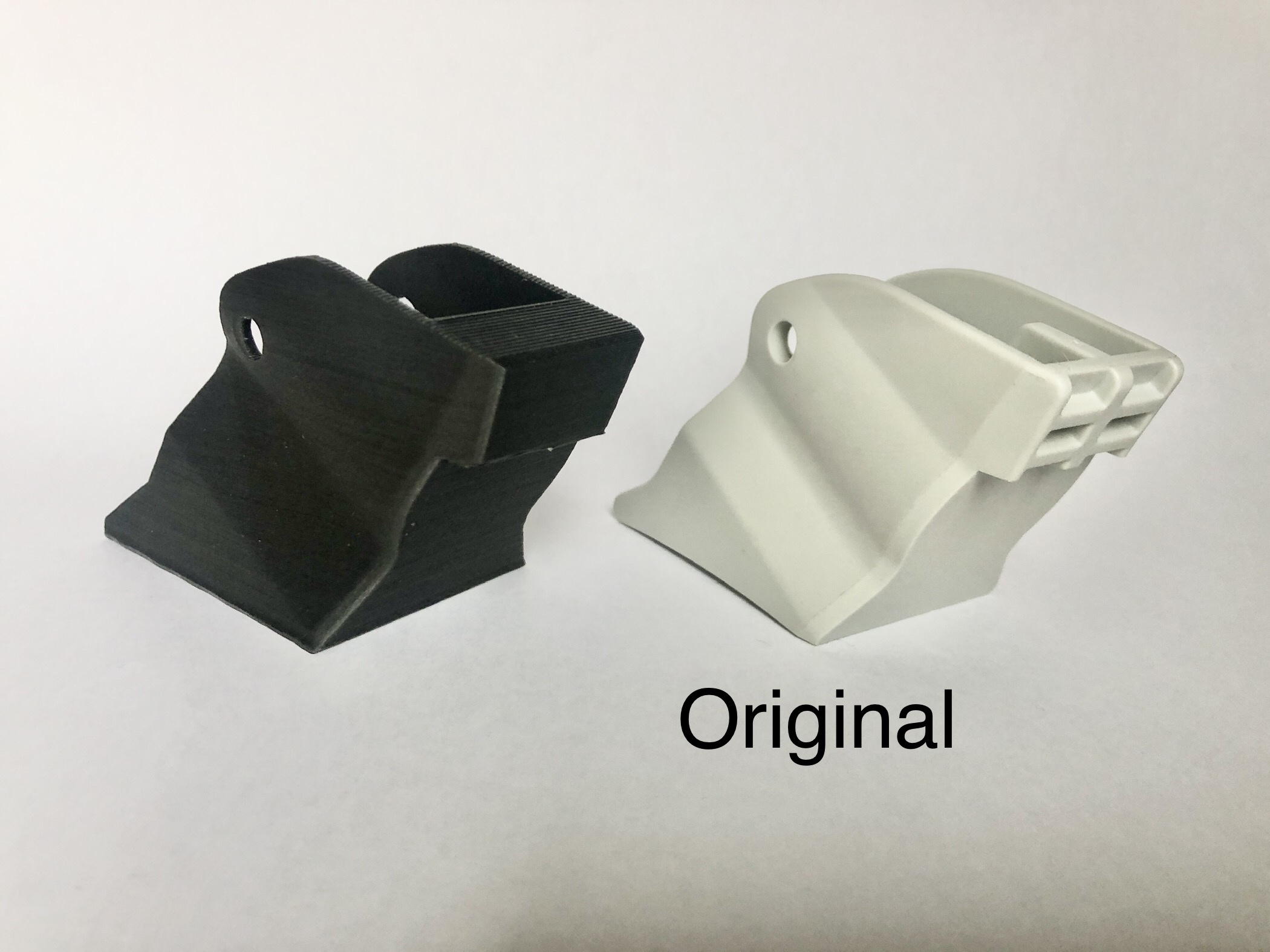

Für meine Markise hatte ich mir zunächst die originale Spannstange von Thule geholt. Als ich dann für ein weiteres Seitenteil noch eine zweite Stange brauchte, habe ich mir die passende Spannstange von Obelink gekauft, da die fast die Hälfte vom Original kostet.
Was ich nicht wusste: da hätte ich auch noch den passenden Spannstangen-Halter für die Befestigung auf der Kassettenseite der Markise bestellen müssen. Der kostet noch mal knapp 8€. Wäre immer noch deutlich billiger als im Original gewesen, aber zum einen wollte ich am nächsten Tag weg, und zum anderen war mein EhrGEIZ geweckt! *2THUMBS UP*
Deswegen habe ich das Teil nachkonstruiert, gedruckt, und was soll ich sagen, es funktioniert! 8-)
Rechts sieht man das Original von Thule, links meine Kopie.

Re: Gasflaschenfüße
#170
Beitrag von Womoversum »
klasse Idee
hab immer Probleme mit meinen Mopekas weil der Abstand zum Boden zu gering ist im Rimor.
Brauch jetzt nur noch jemanden der mir so etwas drucken kann.
Herzliche Grüße, Bernd

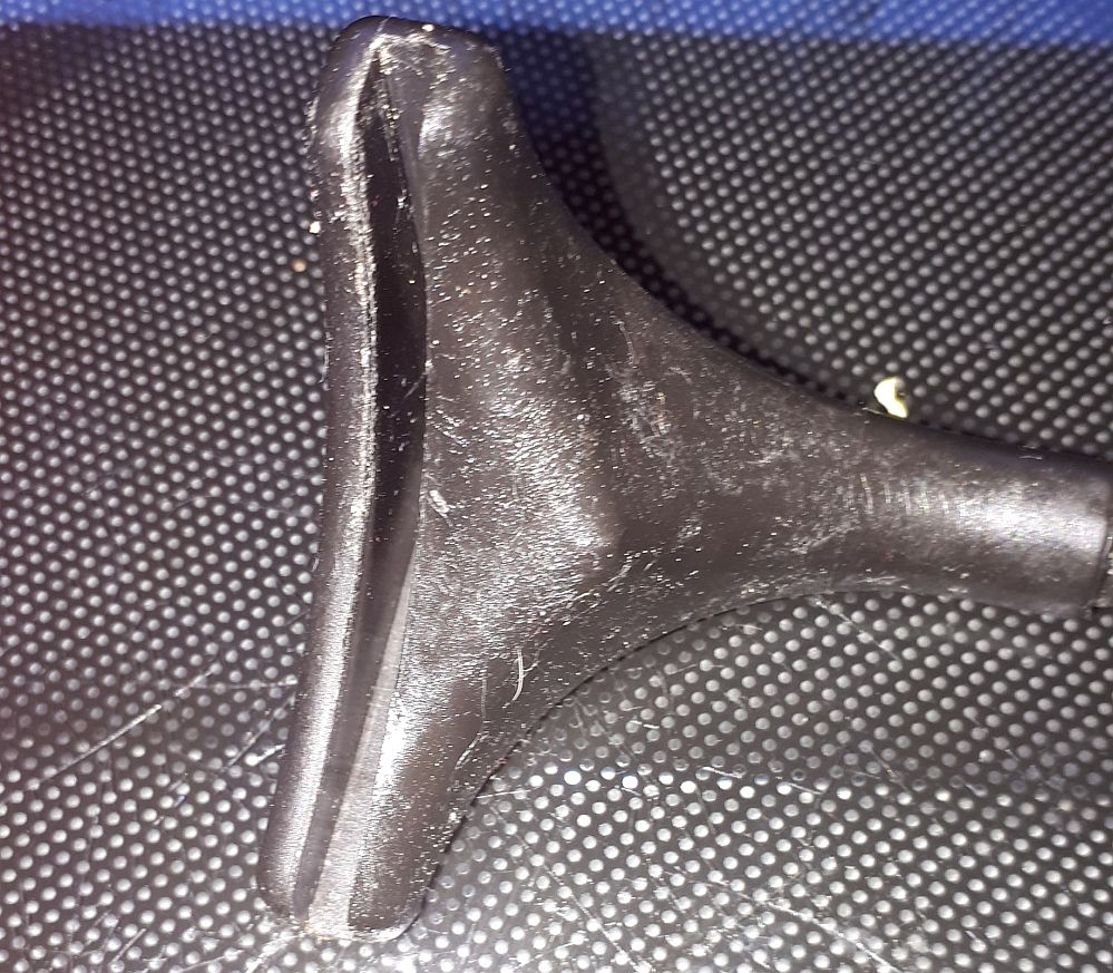

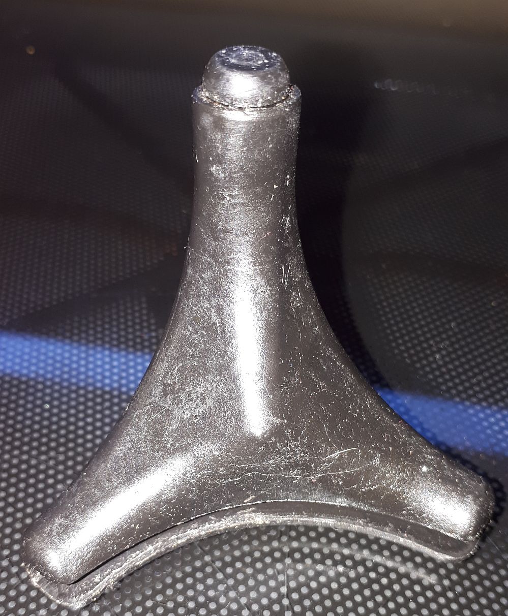

Ich habe ja noch eine alte Kocheinheit von Cramer, die wird mit einer Glasplatte abgedeckt und die hat vorne zwei Füße
Gibt es das auch schon, könnte mir das bitte einer machen?
Das Bild ist etwas klein.
Und bitte was möge einer machen? Das geht nicht so richtig aus Deinem Posting hervor.

Hallo und guten morgen :)
Solche Füße für die Glasabdeckung von einem alten Cramer Herd

Holder glass plate
https://www.thingiverse.com/thing:5419009
Einfach mal als Idee.
Je nach Drucker braucht es dann noch 'Querstreben', weil Du nicht in die Luft drucken kannst.
Schöner wäre natürlich eine nett geformte Schräge, aber das ist nicht so mein DIng.
Version 2 hochgeladen, da sind dünne Streben in der Öffnung, damit sollte sich das drucken lassen.
NB: Die Abmessungen sind aus dem Bauch raus, das wird sicherlich nicht einfach passen ....
gruss kai (& sabine)

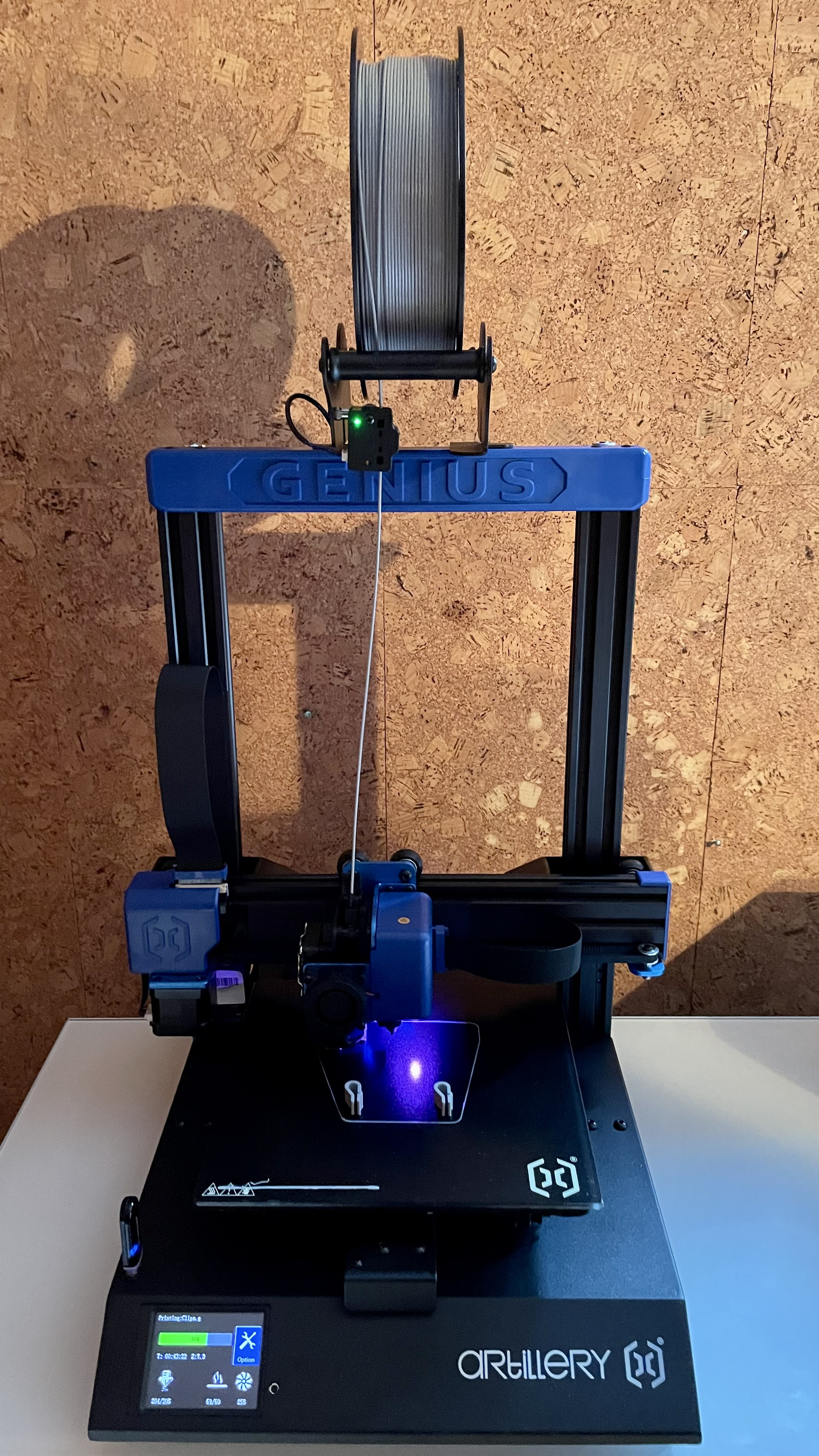

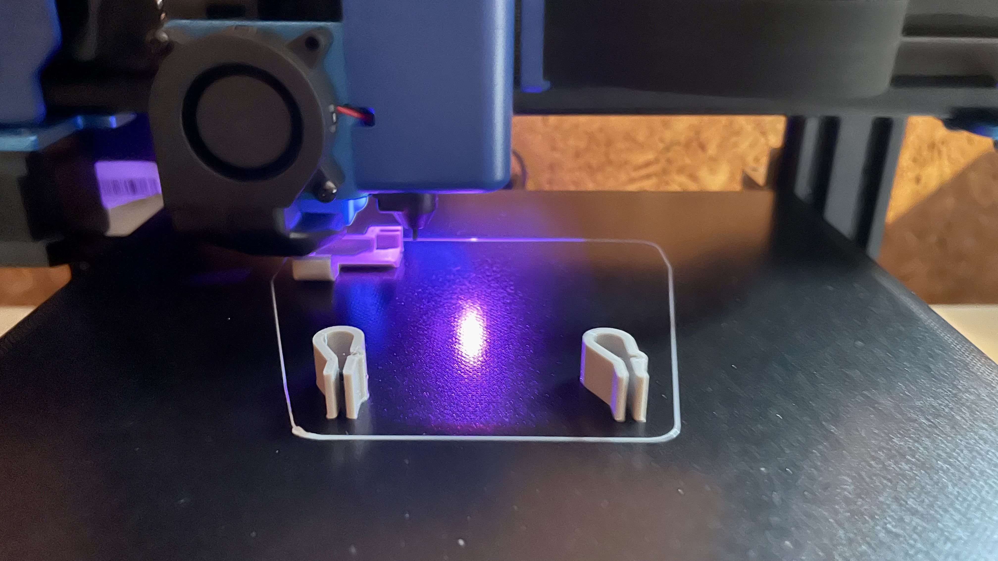

Hallo Leute,
jetzt ist es auch bei uns soweit, es wird gedruckt. Nach einer Stunde Kalibrierung stehen schon die ersten Kleinteile in der Queue, danach geht es an sie Großobjekte.
Viele Grüße Rainer

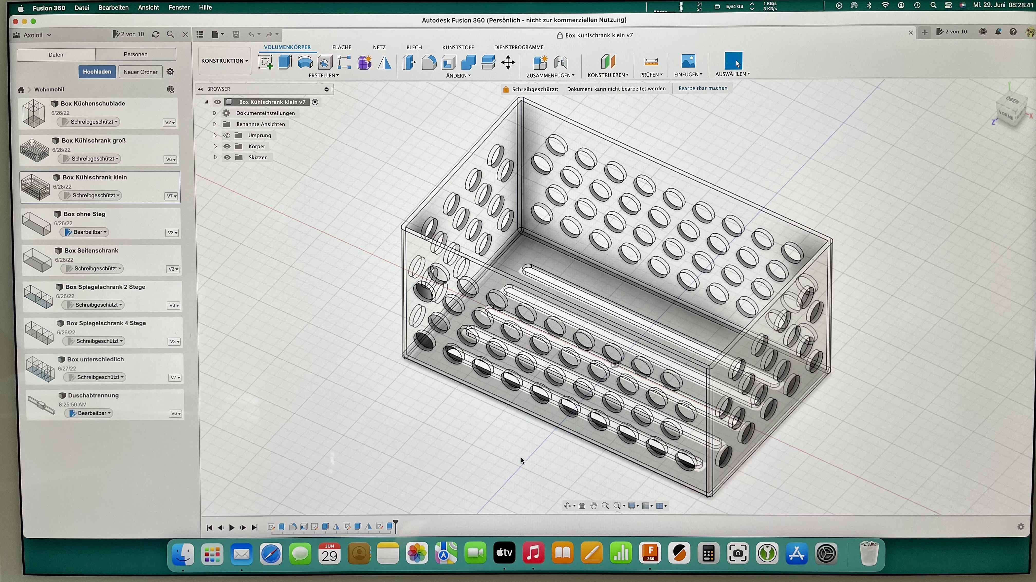

Weiter geht‘s mit dem Druck…
Gruß Rainer

Nett. Besser wäre es, mehr Löcher zu haben, weil Löcher bedeutet kein Material drucken zu müssen = kürzere Druckzeit (zumindest bei Druckern mit Filament).
Gibt es die Druckdateien irgendwo?
