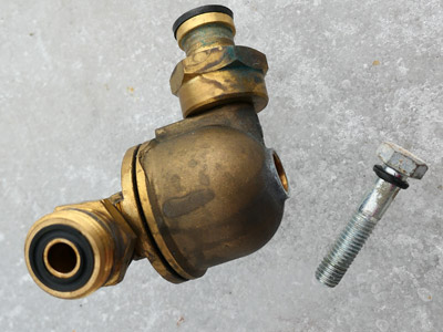

Ich hatte den Sintermetall-Filter von Wynen, hab ihn allerdings nur bei mir unbekannten Ladeststationen genutzt.
Nach sechs Jahren sporadischer Nutzung waren keine Verunreinigung an der Sintermetallkerze im Filtergehäuse auffindbar. Um das festzustellen, musste ich natürlich das Messinggehäuse des Sinterfilters öffnen. Ist konstruktiv so vorgesehen.
