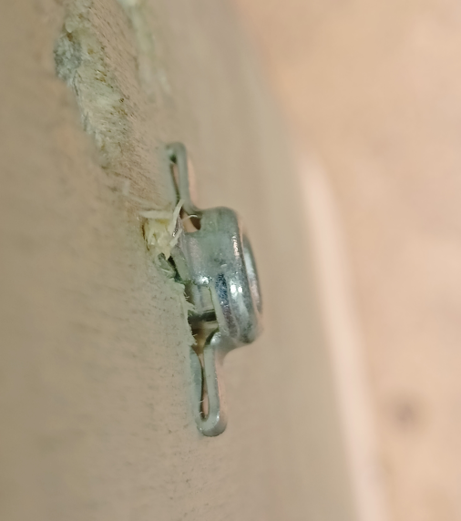

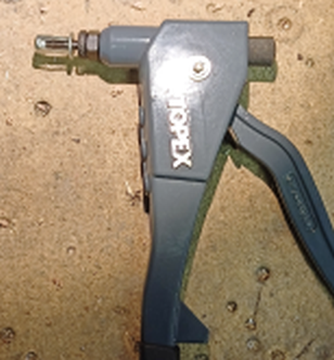

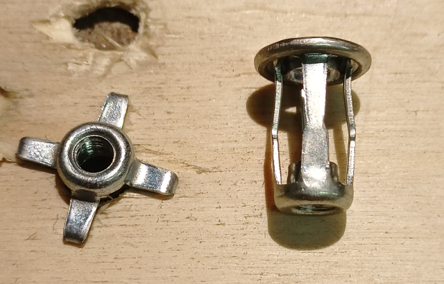

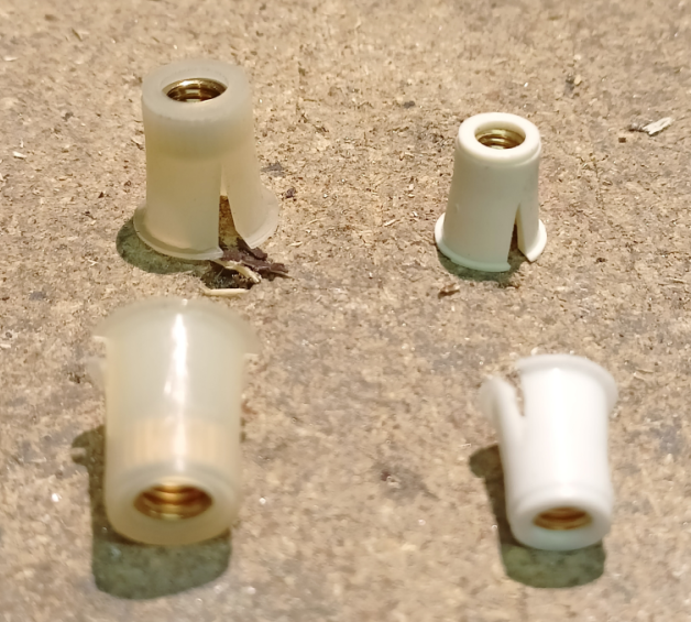

Beiträge: 1362
Re: Staufach für die Aufbautür
Hier mal ein paar Beispiele:
Einsteckmuttern (hier mal M4 und M6) - kannst auch wieder entfernen -> das Loch bleibt aber *JOKINGLY*
Einziehmuttern (hier M5) - kannst mit spezieller Zange, oder auch Beilagscheibe und Schraube, einziehen.
Eingezogen von vorne und hinten
Und hier die Zange dazu - aber wie gesagt nicht unbedingt nötig.
Sollten dir 4 Stück von irgendeiner Variante helfen, dann schick mir deine Adresse per PN ;-)
Könnte aber ein paar Tage dauern weil ich nicht tagtäglich hier "Zuhause" bin.
*HI* Wolfgang
