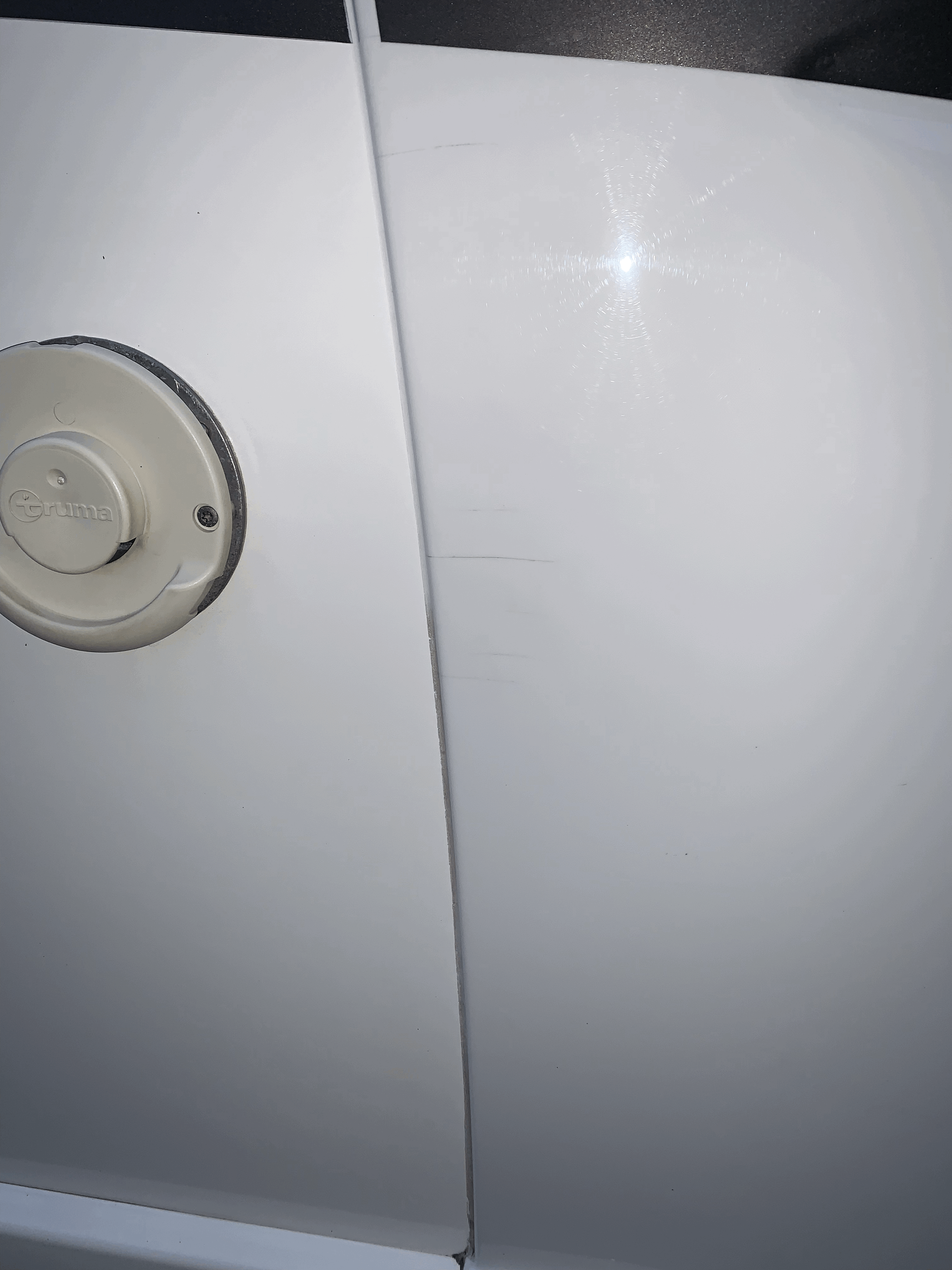

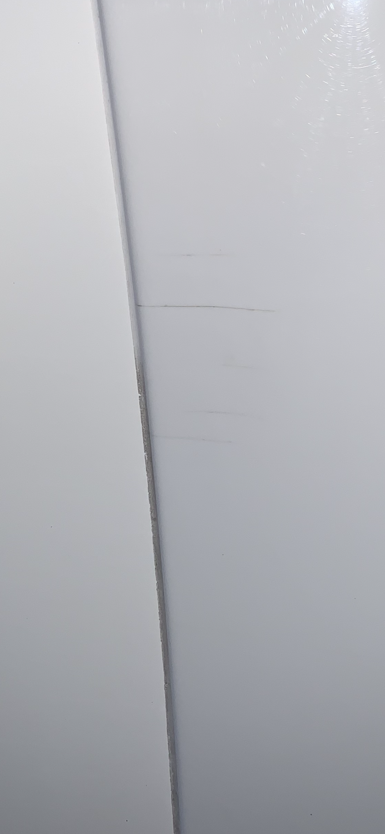

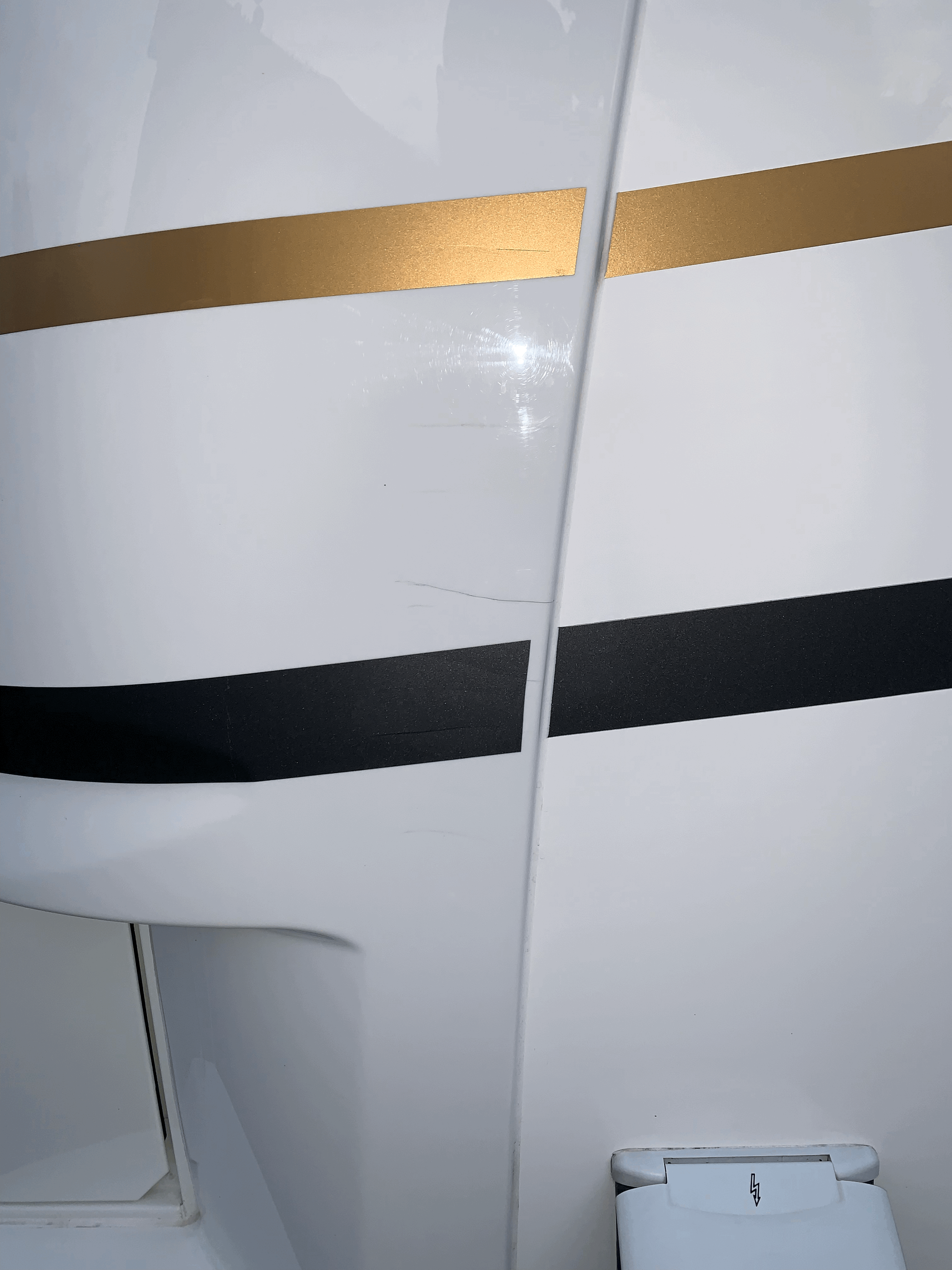

Hallo liebes WoMo Forum,
Ich habe ein Eura Mobil Profila T720EB. Baujahr 2019 mit 30000km. Fahrzeug wurde neu gekauft.
Nach einem Jahr hatten wir erste Risse an den oberen Außenecken im Heck. Im zweiten Jahr kamen Risse am Einstieg an der Seitentür und Garagentürschweller. Alle Teile wurden im Rahmen der Garantie erneuert. im 3. Jahr sind die Seitenschweller zwischen Fahrerhaus und Aufbau mit Rissen versehen. Der Garantieantrag wurde genehmigt und der Termin steht noch aus. Jetzt habe ich einen Riss an der unteren Verkleidung an der Gas Tür entdeckt und eine Außenecke oben am Heck hat schon wieder Risse.
Ich verliere so langsam das Vertrauen in das Fahrzeug und weiß jetzt nicht wie ich damit umgehen soll. Es ist unser Traummobil mit allen erdenklichen individuellen Einbauten.
Hat jemand von euch ähnliche Erfahrungen gemacht oder einen Rat für mich ?
Vielen Dank

Hast Du Fotos?
JoseSHS
Beiträge: 17
Registriert: Do 9. Jun 2022, 20:31
Re: Risse in äußeren Verkleidungsteilen aus Kunststoff
Beitrag von JoseSHS »
Ja,
hier zu sehen.

Oh Mann das ist uebel.
Ich wuerde auch darauf tippen dass das die Kunststoffteile die Verwindung nicht aushalten.

Danke für die Fotos.
Luftfederung ist ja bereits nicht schlecht - Federn wären noch um Einiges weicher, was die Dämpfung angeht, aber trotzdem wird das Aufbauschwanken nicht verhindert, sodern nur besser abgefangen.
Wie hoch ist das ZGG (3,85to?) und wie siehts mit dem Reise-Gewicht aus? Hast du die Radlasten mal nach dem Beladen verwogen?
Die Heckgarage ist ja unendlich groß, was zur Überladung verleitet.
Anhand der Fotos würde ich ja auf zu starre Verbindungen tippen. Die Kunststoffe können der Aufbaubewegung nicht folgen und Fahrwerk und Aufbau arbeiten in entgegengesetzter Richtung, was der Montagekleber nicht ausgleichen kann.
Was haben denn die Werkstätten dazu gesagt, oder wurde das einfach dem Material(fehler) zugeschrieben?

Die Reparaturen auf Garantie wurden direkt im Eura Werk durchgeführt. Der Meister erzählte etwas von Kleber der nicht mehr verwendet wird. Allerdings ist ja die hintere linke obere Ecke schon wieder gerissen.
Die Garage wird nicht überladen. 2 E- Bikes und Tisch und 2 Stühle. Belastung der Garage laut Hersteller 150 kg.

Naja, primär sind doch "nur" die "Zierteile", also die Anschlussverkleidungen aus gegossenem Kunststoff betroffen, oder wie sieht es im Bereich Dach-Seiten- und Heckwandanschluss aus?
Wobei auch das Panoramafenster Undichtigkeiten aufweisen könnte, wenn generell was schiefgegangen ist, bei der Montage.
edit: Panoramafenster natürlich. Wie ist das ZGG?

JoseSHS hat geschrieben: Do 9. Jun 2022, 22:28
Eura hatte von Knaus die Klebetechnik übernommen und wohl jetzt geändert.
Unsere Kunststoffteile arbeiten auch stark bei Temperaturänderung.
Die ABS-Kunststoffteile wandern um einige Millimeter, je nach Temperatur.

Entweder die Teile wurde alle unter Spannung verklebt oder es hat mit dem Material zu tun.
Es sind statisch keine wichtigen Teile, daher austauschen lassen und fertig.
Die Plastikteile sind mehr für die Optik und um bei kleinen Schäden schnell tauschen zu können.
