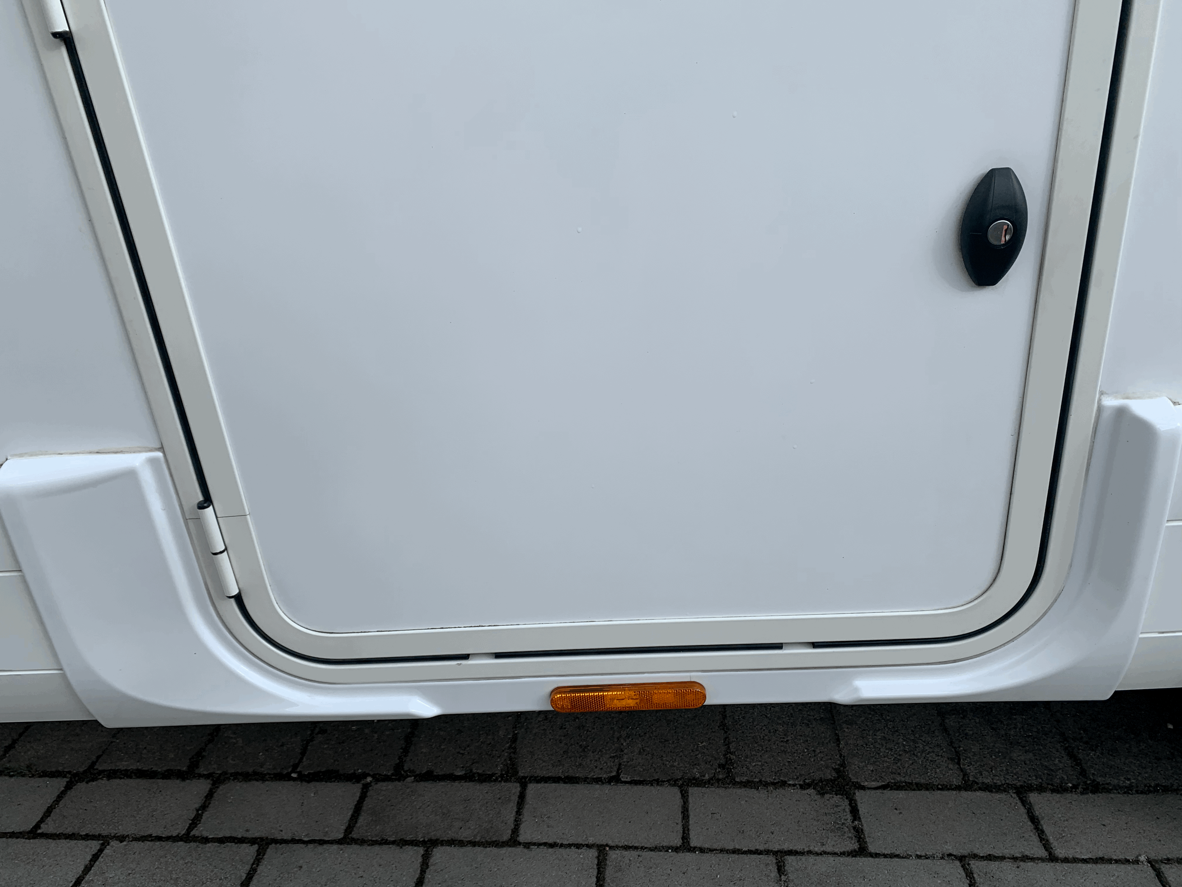

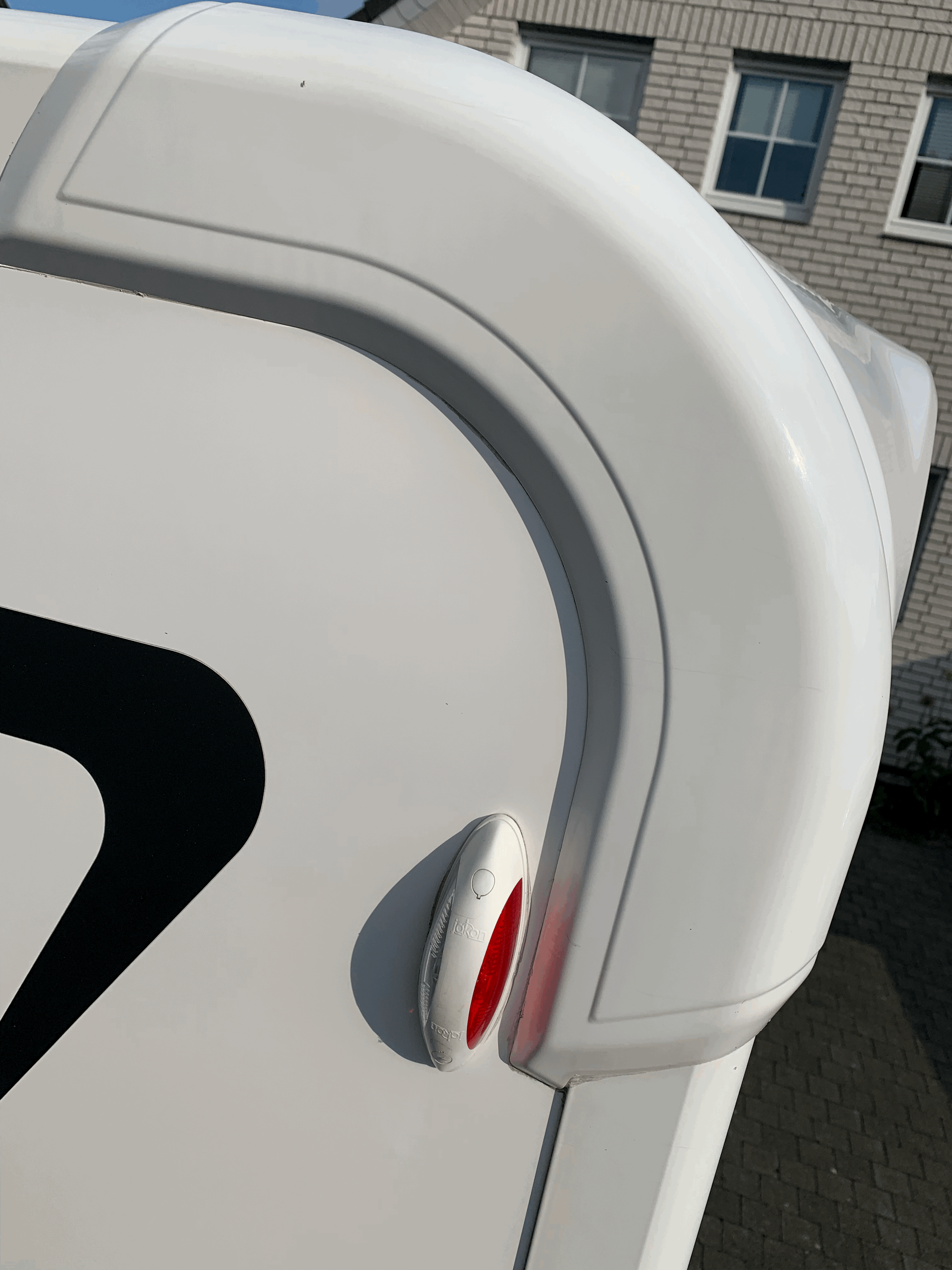

Ich würde gerne noch hinzufügen das es ja keine tragenden Teile sind bis auf die Seitenschweller glaube ich.
Weitere Fotos von der Gastür und der erneut gerissenen hinteren Ecke.

Oh Mann, da gibt's ja nichts was nicht reisst.
Wie soll das Auto denn in 10 Jahren aussehen.
Und Risse wie in der Tuer sind auch Dichtigkeitsrelevant - denke ich.
Wo ein Riss da findet das Wasser seinen Weg.

Naja, das ist unter der Tür ein Verkleidungselement.

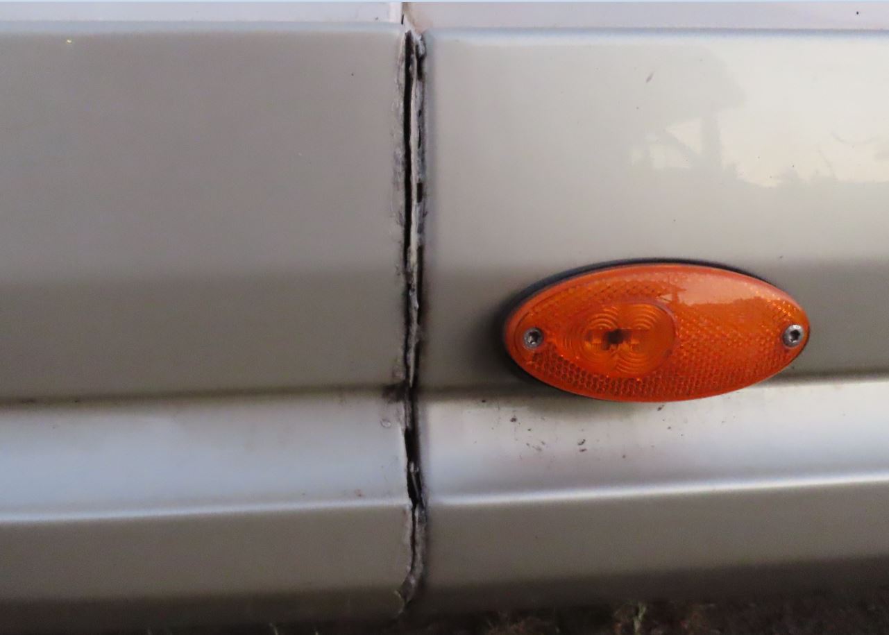

Es sind nur Risse an Kunststoffteilen die andere Teile verdecken sollen.
Die Seitenschweller sind auch nicht tragend.
Es sind Teile die beim leichten Schaden schnell getauscht werden können.
Sind das an der oberen Ecke überhaupt Risse? Sind fast nach Kratzer aus.
Und bei der SML ist ein Riss, weil die Lampe zu fest eingebaut wurde.
Das kann ich nur verneinen.
