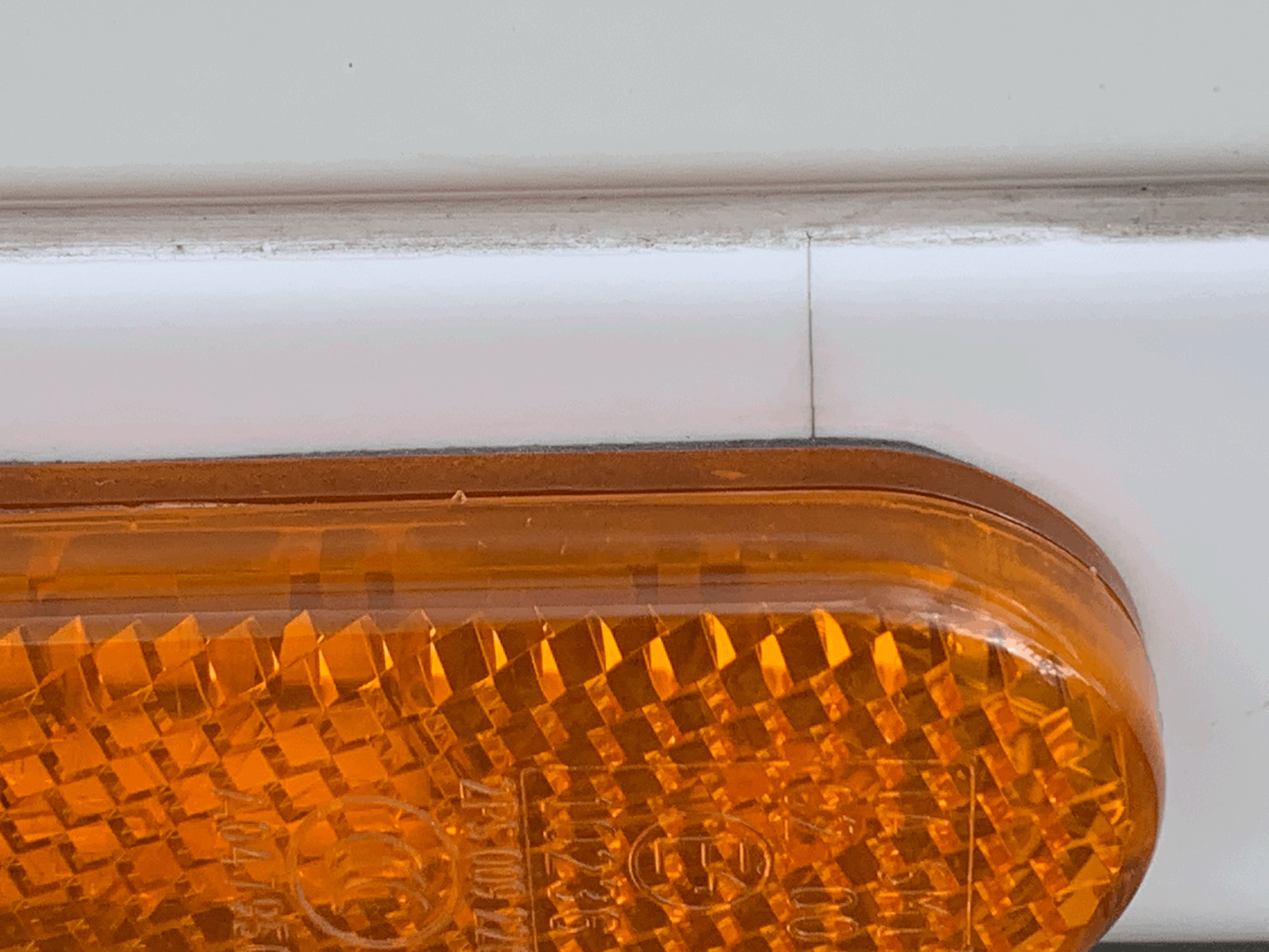

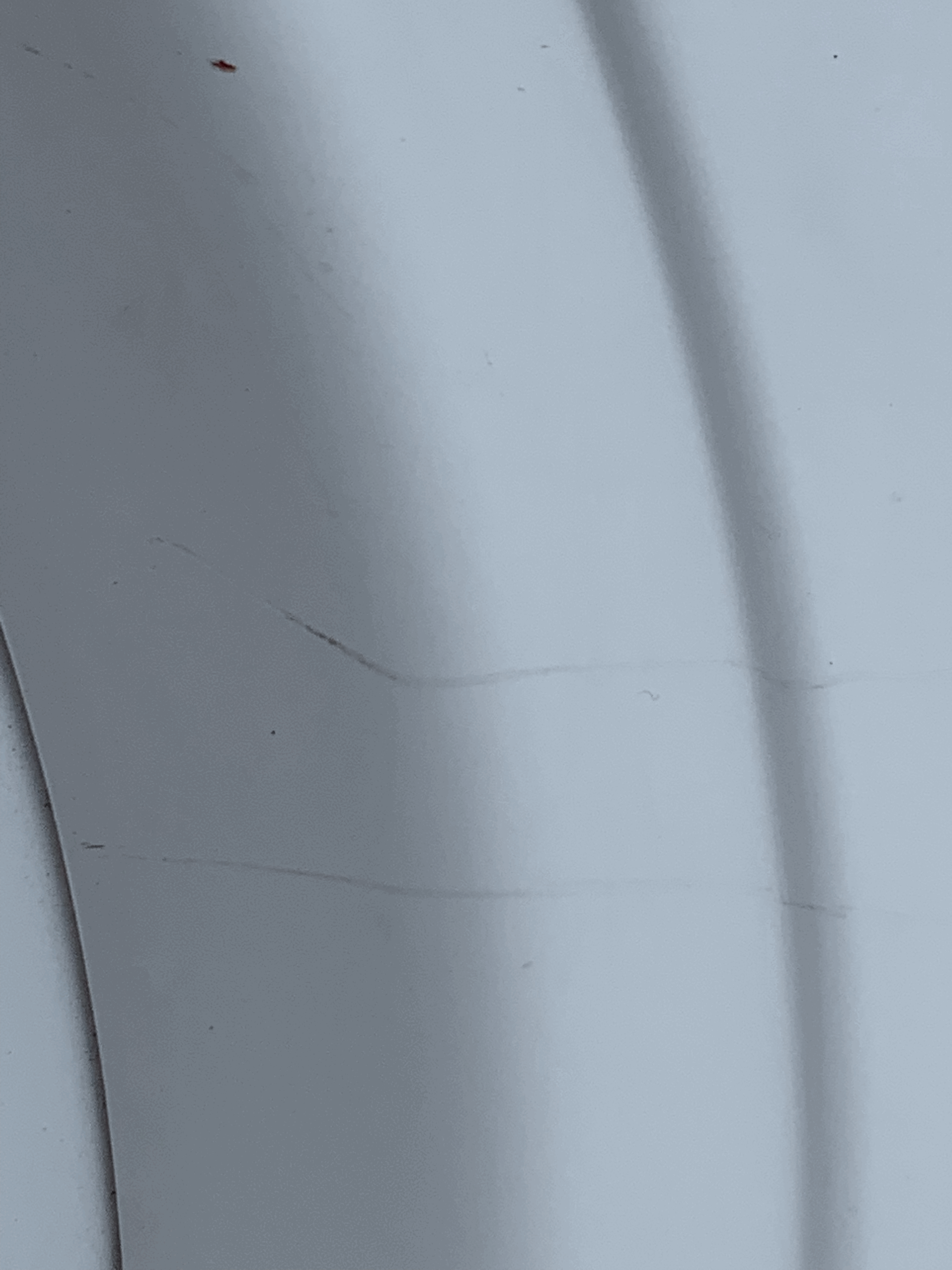

JoseSHS
Beiträge: 17
Registriert: Do 9. Jun 2022, 20:31
Re: Risse in äußeren Verkleidungsteilen aus Kunststoff
Beitrag von JoseSHS »
Ich würde gerne noch hinzufügen das es ja keine tragenden Teile sind bis auf die Seitenschweller glaube ich.
Weitere Fotos von der Gastür und der erneut gerissenen hinteren Ecke.

Sind das an der oberen Ecke überhaupt Risse? Sind fast nach Kratzer aus.
Und bei der SML ist ein Riss, weil die Lampe zu fest eingebaut wurde.
Das kann ich nur verneinen.
