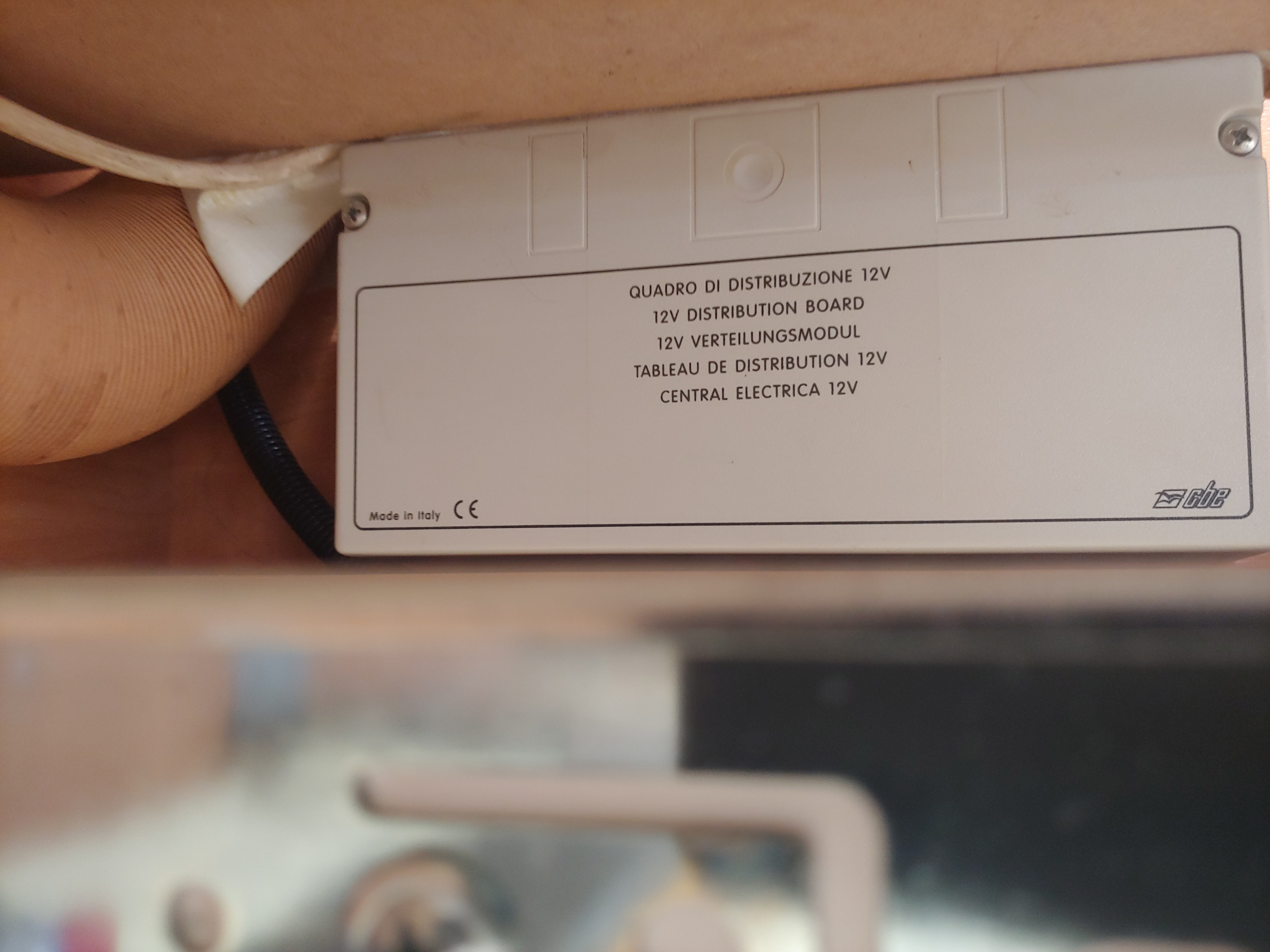

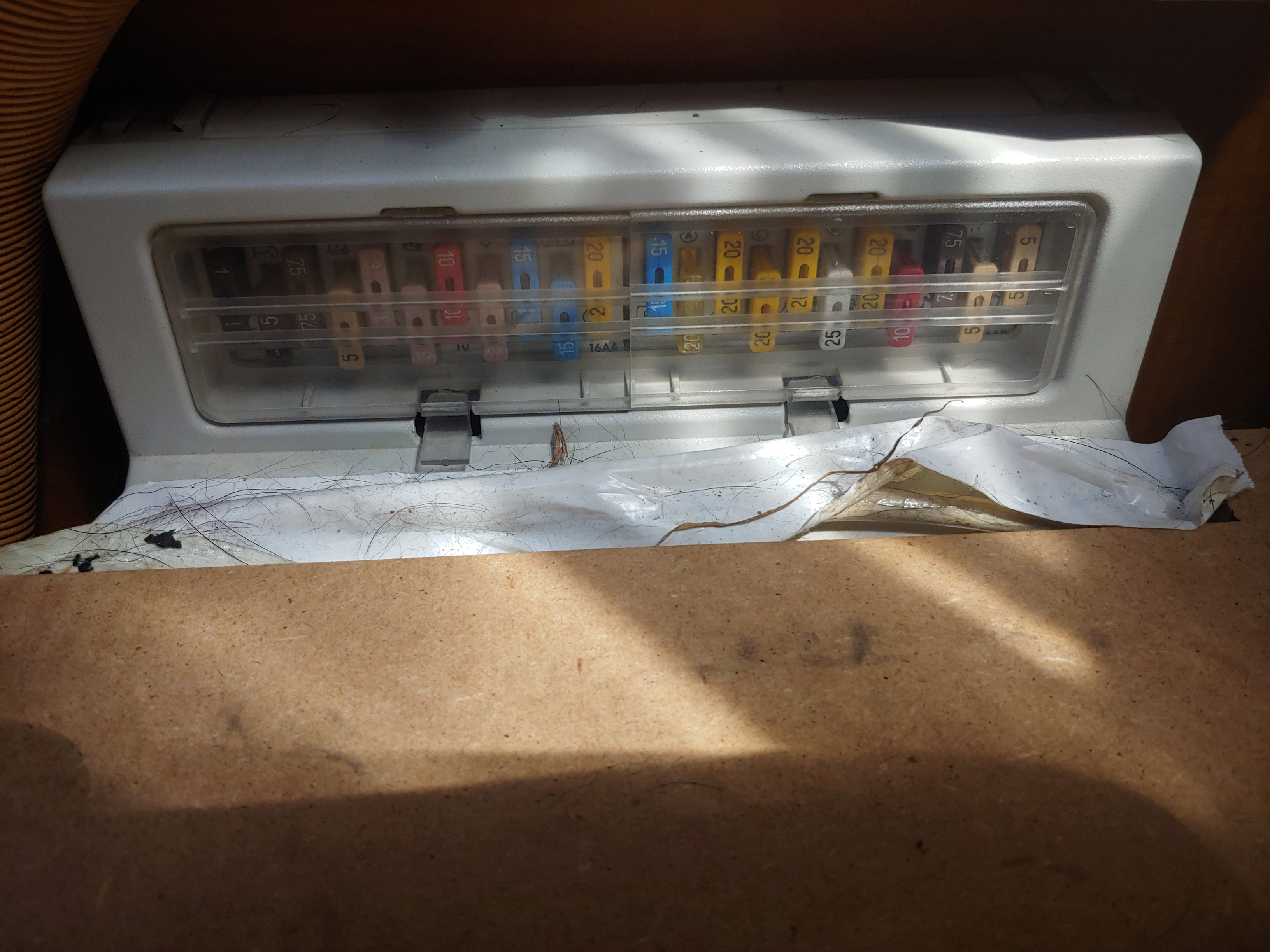

Hallo Uwe,
gute Idee.
Hier die Fotos:
Ich hoffe dass man mit den Fotos was anfangen kann. Ich habe seit ich das Fahrzeug habe noch keine Sicherung gewechselt.
Willi

Re: Eura Alkovenfahrueuge, welches Sicherungsmodul wurde Bj. 2002 verbaut?
Das ist vermutlich das Verteilermodul CBE DS-500EM...
Das könnte aber auch das DS-420 oder das DS-450 sein?
Kannst Du nicht noch den restlichen Teil des Gesamtmodules zeigen?
Hallo Hans,
danke für Deine Antwort.
Das eine Bild zeigt das Unterteil des Moduls, das andere das Oberteil des Moduls. Das Bedienteil des Moduls heisst PC 215 EM.
vielen Dank für Eure Hilfe!
Es ist wohl das CBE Modul DS-500EM.
Als Bedienpaneel ist das CBE 215 EM eingebaut, das nur mit dem gesuchten Modul funktioniert. Das Modul funktioniert als EBL, welcher bei mir natürlich nicht verbaut ist. Vorteil: Ladegerätmässig bin ich frei. Nachteil: geht das Modul kaputt funktioniert u.U. elektrisch nichts mehr im Womo.
