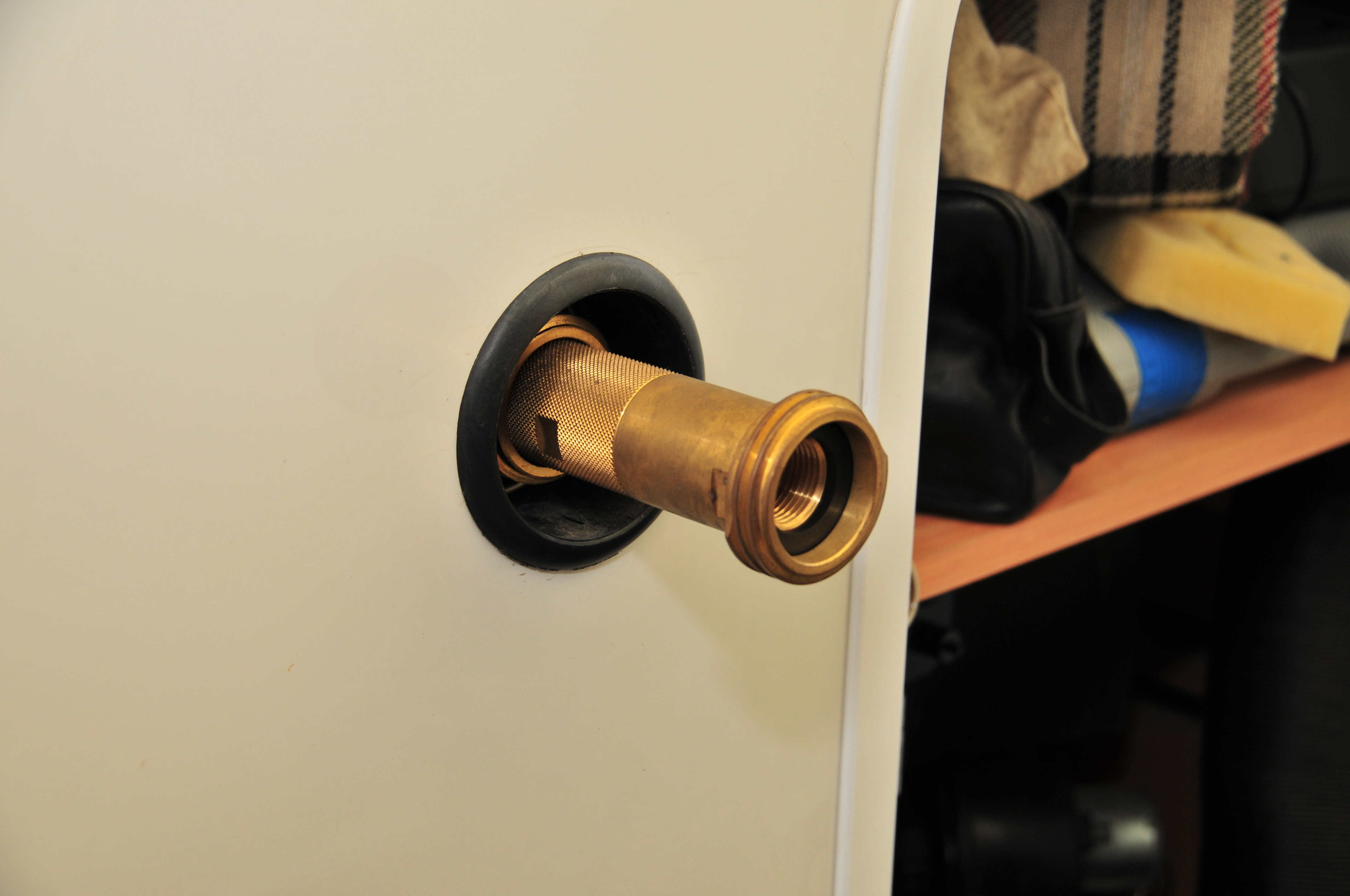

Es gibt Betankungsfilter, die zwischen Füllanschluss und Zapfpistole eingesetzt werden. Das folgende Foto ist inzwischen mehr als 13 Jahre alt. Im Messinggehäuse ist ein Sinterfilter eingebaut. Etwa drei Jahre hatte ich den Betankungsfilter im Einsatz, dann aber nicht mehr genutzt. Halt auch, weil ich, ebenfalls vor der DuoControl CS je Flasche einen Vorfilter eingebaut hatte.
Hier der Link zum Filter von Wynen-Gas https://www.wynen-gas.de/gasfilter.html?isorc=2542 Mit 95 € nicht unbedingt ein Schnapper. Aber, wir haben damals unsere zwei Tankflaschen und das Set von Fülladaptern sowie den Filter zusammen gekauft.

Wie Du in meinem Post lesen kannst, hab ich den Sinterfilter nur etwa 3 Jahre genutzt. Da waren keine Verunreinigungen zu finden.( Für die Unwissenden: man kann den Vorfilter auseinanderschrauben und einfach reinigen, indem man aus dem Gehäuse die Sinterkerze herausdreht. Musste ich allerdings nie machen.
Da ich 2012 mit der Nutzung des Filters aufhörte, hat meine Gasanlage, nach Wechsel( Zehnjahresfrist von Regler und Schäuchen, daher Tausch gegen DuoControl CS sowie Schläuche mit Schlauchbruchsicherung) in 2014 vollkommen störungsfrei ihren Dienst getan. Auch die Filter vor dem Regler waren nie irgendwie verunreinigt.
