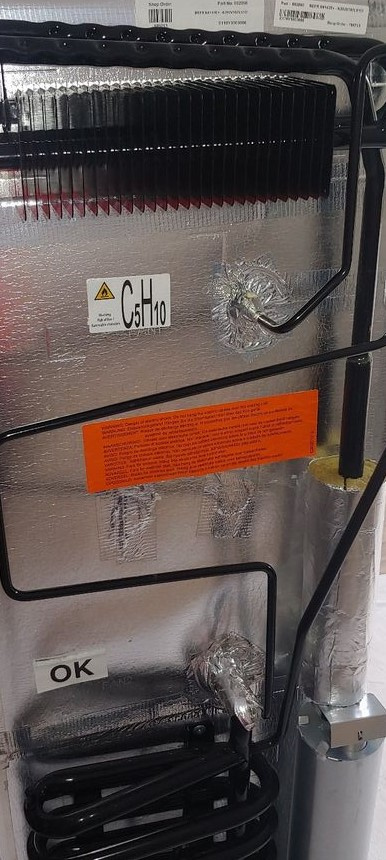

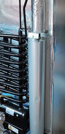

Am Donnerstag hatten wir im 230V-Betrieb die Temperatur am oberen Rohr ( Foto ) gemessen. Dort waren 106 Grad ( Finger verbrannt ).
Im Gasbetrieb kann man das Rohr auch nach Stunden noch anfassen. ( nur ca. 80 Grad warm ).
Vermutung: Temperatur reicht nicht aus, um die Verdunstung der Ammoniak-Wasser-Lösung in Gang zu setzen.
