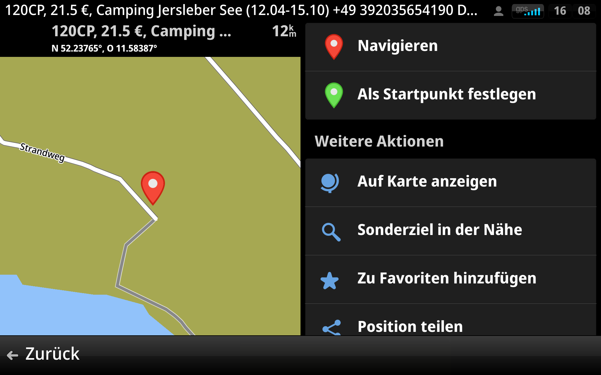

Hallo Volker
Das importieren von eigenen POIs geht in der Truck immer noch. Wie ist denn dein Vorgehen?
So sollte es Funktionieren:
1. CSV Datei mit Koordinaten und Name (3 Spalten) erstellen. Komma getrennt. Erste Zeile "delimmiter=,". Wegen der Umlaute mit Nodepad++ in ANSI umwandeln.
2. Mit dem RUPI_Convertor umwandeln in eine Rupi Datei. Dateinamen nicht mehr ändern. Ikon mit dem gleichen Namen als BMP Datei erstellen.
3. Unter Android/data/com.sygic.truck/files/SygicTruck/Maps einen Ordner "import" erstellen (kleinschreiben!). Hier die *.rupi und die *.bmp Datei reinkopieren und die App starten. Achtung! es gibt keine Abfrage und keine Rückmeldung mehr.
sieht bei mir dann so aus:
oder so
Wenn mann die Datenbank direkt erstellt, kann es immer noch aussehen wie vor ca. 3 Jahren. Das ist aber ein anderes Verfahren.
oder so
