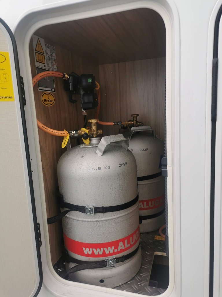

Hier ein Bild eines ML-T Kollegen mit Einbau einer Tankflasche bei Weber und zum Vergleich mein derzeitiger Ist Zustand. Platz von der Höhe her ist reichlich.
Die Flaschen hintereinander sind in der Praxis nicht sonderlich praktisch.
