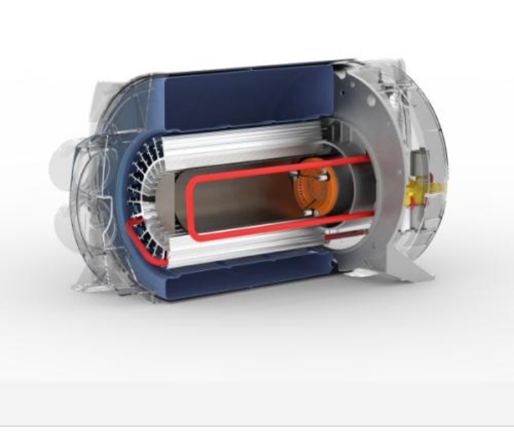

Re: Nachbau der Truma Combi 6 E aus China
Da ist ein Bild.
Es gibt zwei Heiztstäbe, je 900 W.
Wie lange brauchts mit dem Heizstab bis Du duschwarmes Wasser hast?
ca. 30 bis 45 min
Wieviel Ampere zieht der 900W Heizstab dann während der 30 - 45 min.
Wenn man die Spannung vom Akku kennt und die Wh von den 900 W, dann muss man den Wert nur noch ausrechnen. Plus den Verlust vom Wechselrichter. Steht in der Beschreibung.
