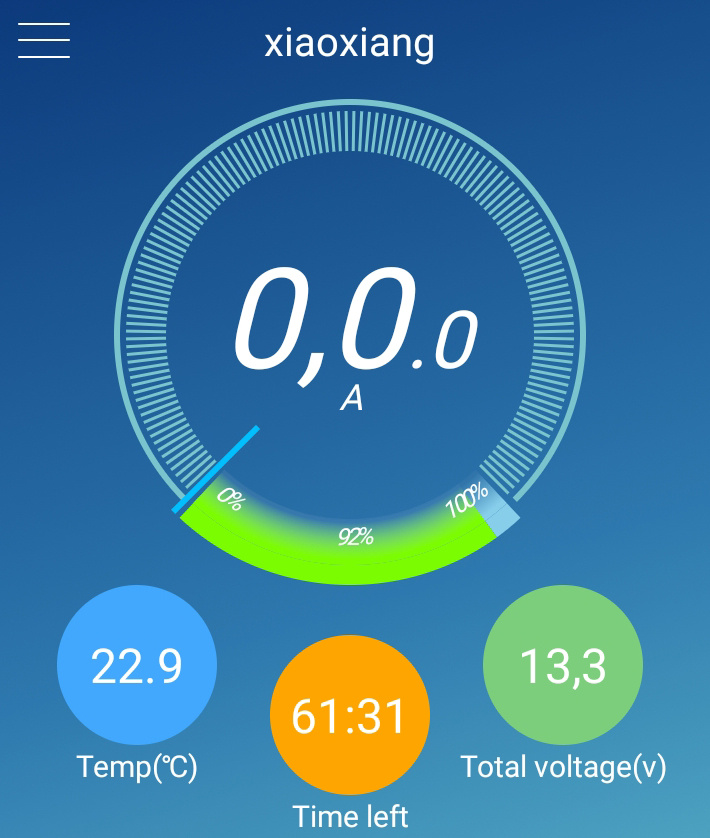

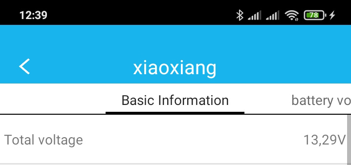

Von mir mal eine Momentaufnahme.
13,3 V und 92 % in der Übersicht sieht man dann 13,29 V.
Jedes Hundertstel ist da sehr entscheidend für den Ladezustand.

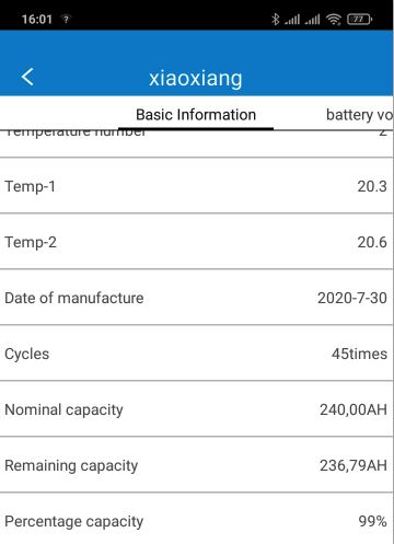

Nach 339 Nutzungstagen in einem Jahr hat der 240 Ah LiFePO4 gerade mal 44 Zyklen hinter sich.
Da werde ich wohl in 50 Jahren einen Neuen kaufen müssen.
Den gönne ich mir dann zu meinen 115 Geburtstag *2THUMBS UP*

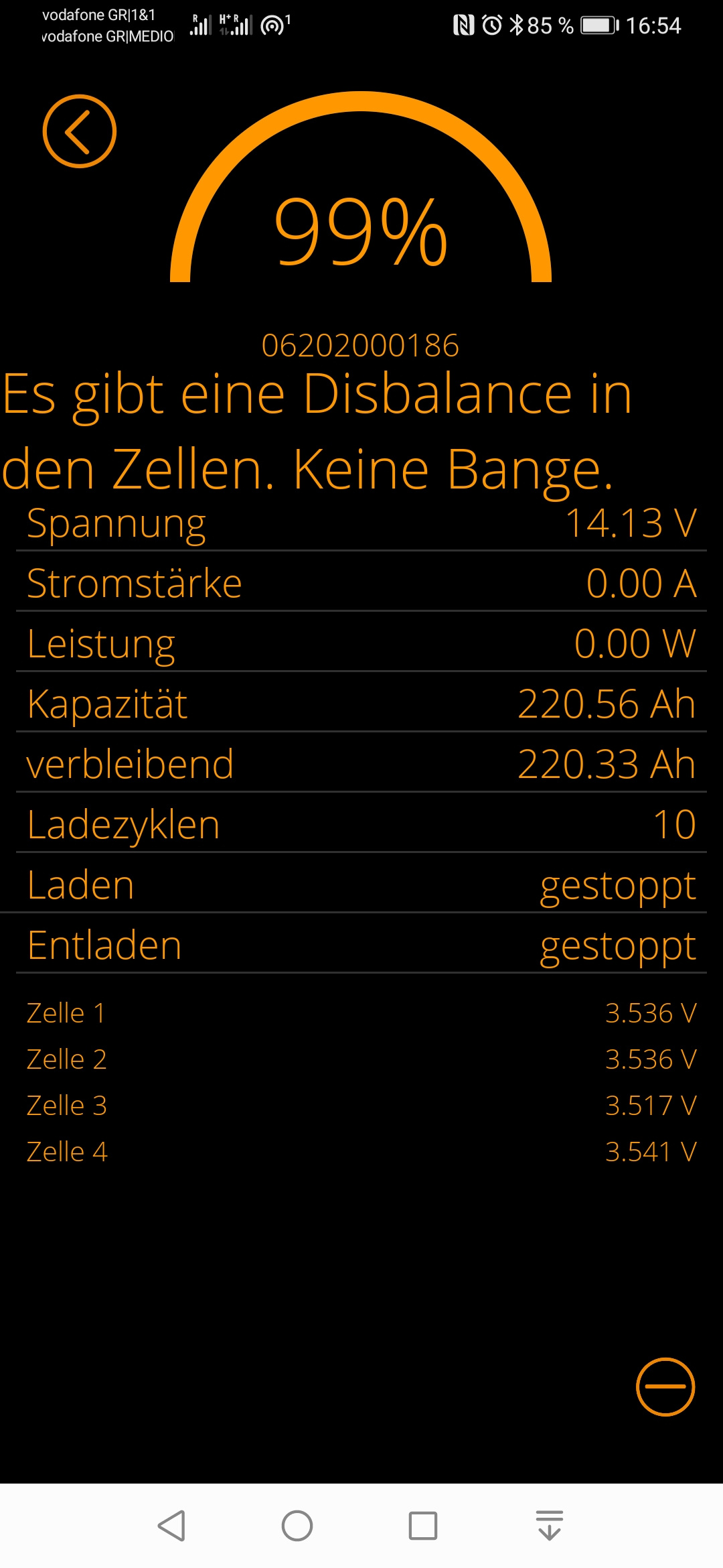

Ein Jahr Liontron LifePO4 200/220 Ah, erst 10 Ladezyklen, da fällt mir es schwer bei beworbenen 3.000 Ladezyklen hoch zu rechnen wie lange die Batterie halten soll. :mrgreen:
Irritationen verursacht die Anzeige der App, wenn man mal am Landstrom angeschlossen ist, Entladen gestoppt. Klappt aber alles. Auch das laden der E-Bikes Akkus ist in der sonnenreichen Jahreszeit (300wp Solar) kein Problem.
Wo andere ein Kabel ziehen, stelle ich mich auf den schönsten Platz. Noch besser sind die Plätze ohne Stromanschlüsse. ;-)

Bernd, alles gut,
diese App unterscheidet nicht zwischen Laden/Entladen,
trifft eines zu wird beides angezeigt.
