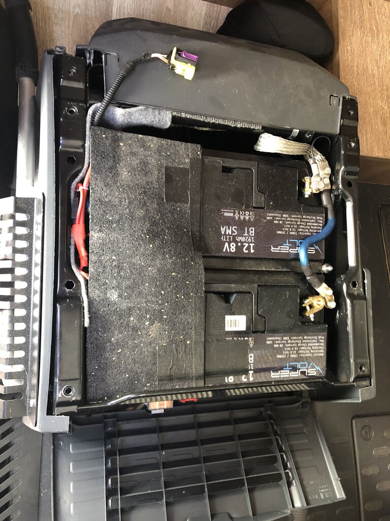

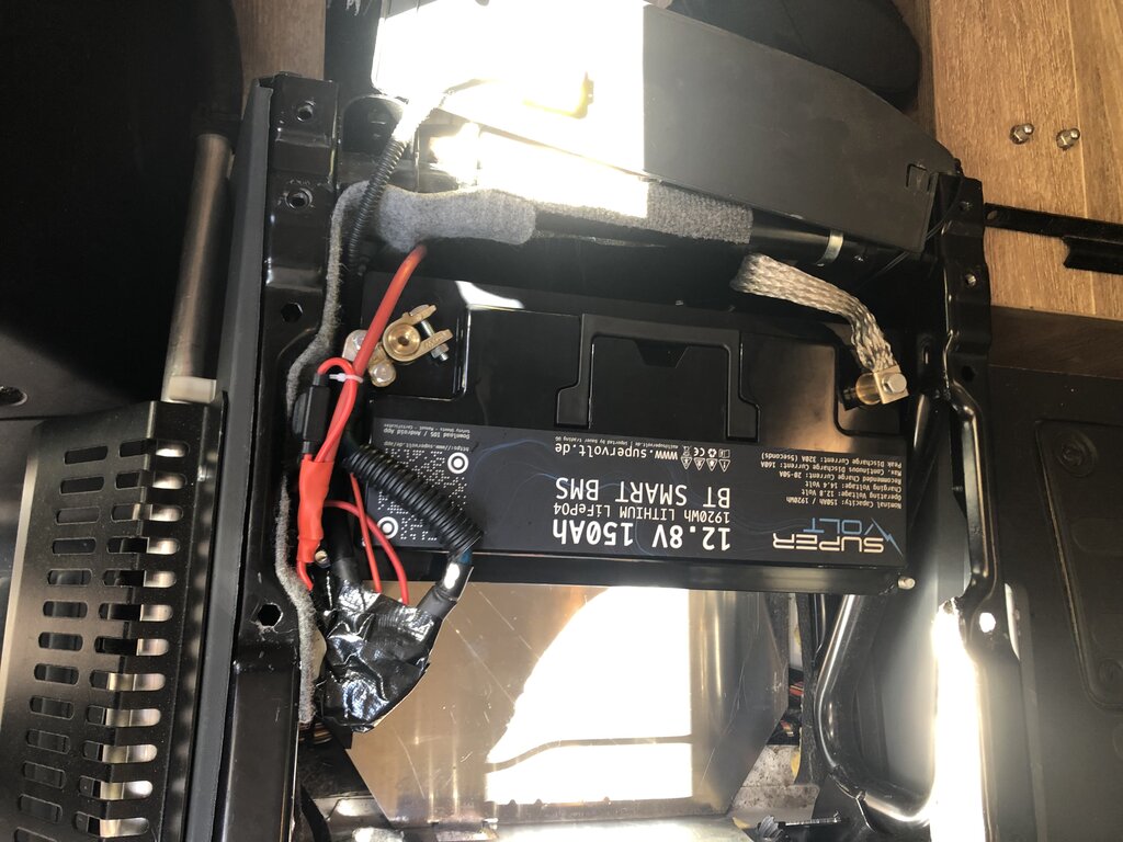

@ Sven hab Bilder vom Einbau,such alles zusammen und dann stell ich es rein. Zu den Batterien sind zwei Supervolt 150 Ah kannst schon mal auf deren Webseite gehen die Maße sind dort auch alle angegeben. Die haben auch eine neu 480Ah Untersitzbatterie die passt., damit kannste dein Beifahrer fast bis auf den Mond schicken 😜.

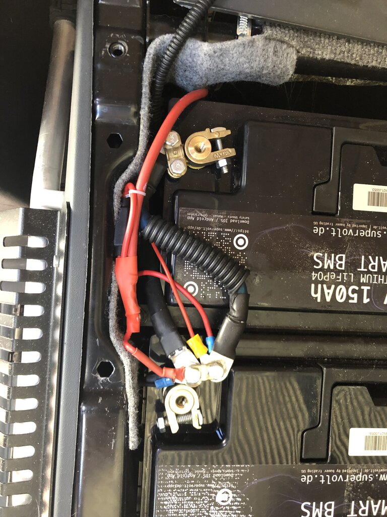

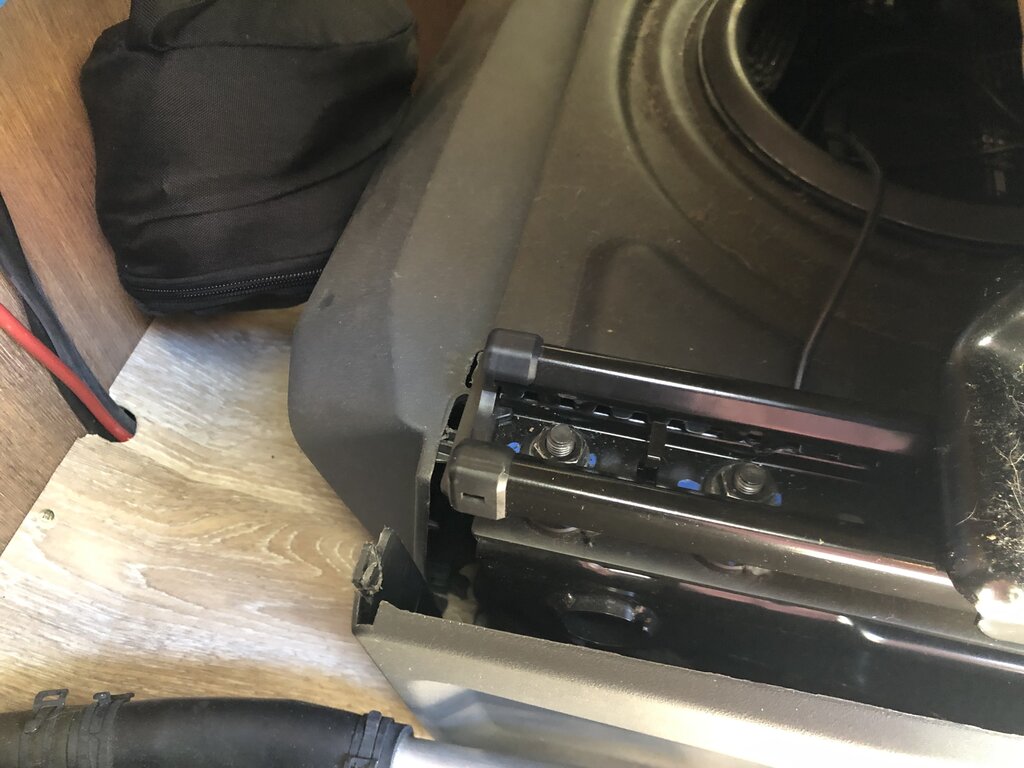

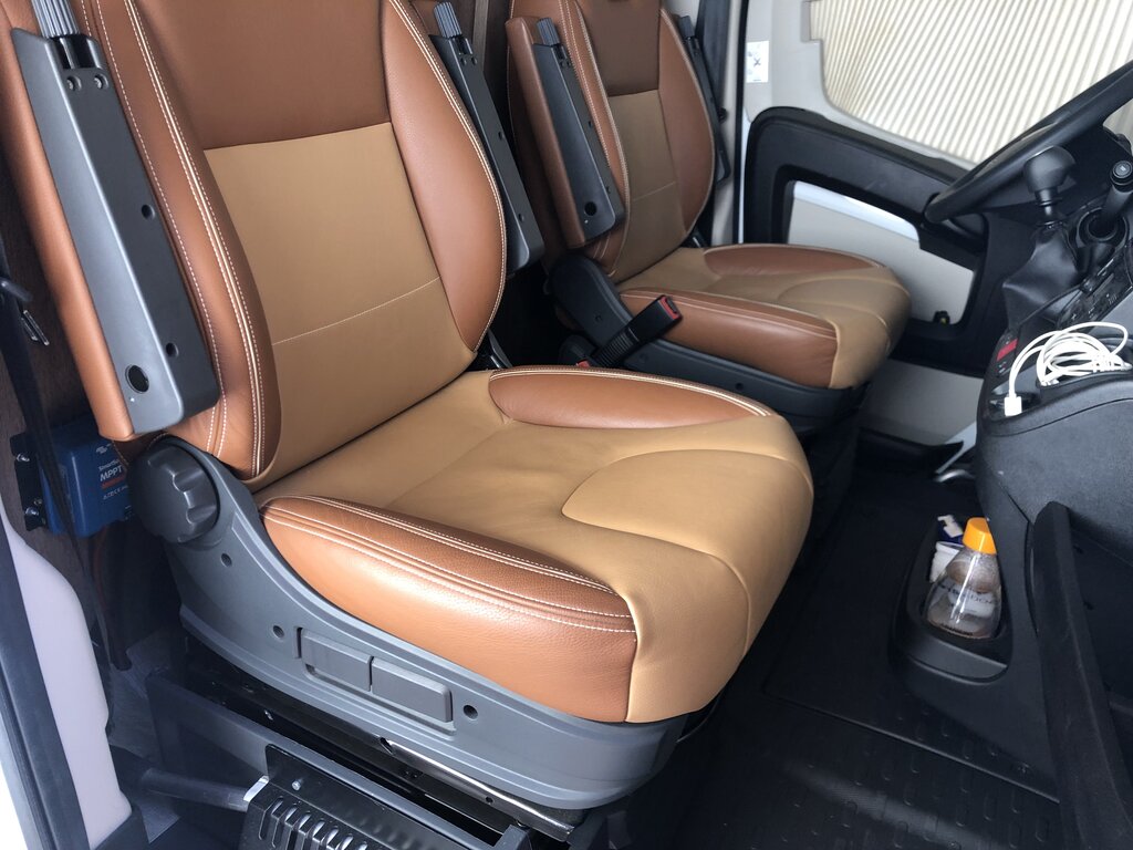

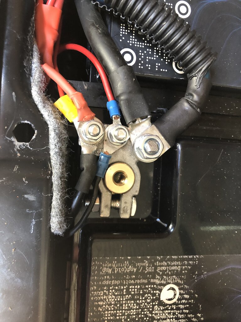

So Sven da sind die Bilder. Die Batterien haben die selben Maße wie die alten AGM 95 Ah
die wo Original drinnen waren 355x175x189 mm. Ich habe Drehkonsolen unten drunter, warum
auch immer. Sind sechs Schrauben zu lösen bei Zwei musst du den Sitz etwas zur Seite drehen.
Den gelben Stecker nicht vergessen ab und wieder anzuklemmen.
Habe nur die Isolierung etwas verbessert ansonsten 1 zu 1 getauscht.
Gruß Andi

Wenn du gut an dein Solarregler rankommst, würd ich abklemmen. Danach die Reihenfolge bem anschließen beachten. Ist bei mein Victron 100/30 so wegen der 12/24 Volt Einstellung.
Gruß Andi

Beim anschließen zuerst die Batterie an den Solarregler, dadurch erkennt er automatisch die Spannung.
Dann die Paneele anschließen. Aber schau lieber mal in deiner Bedienungsanleitung des Solar4egler nach.

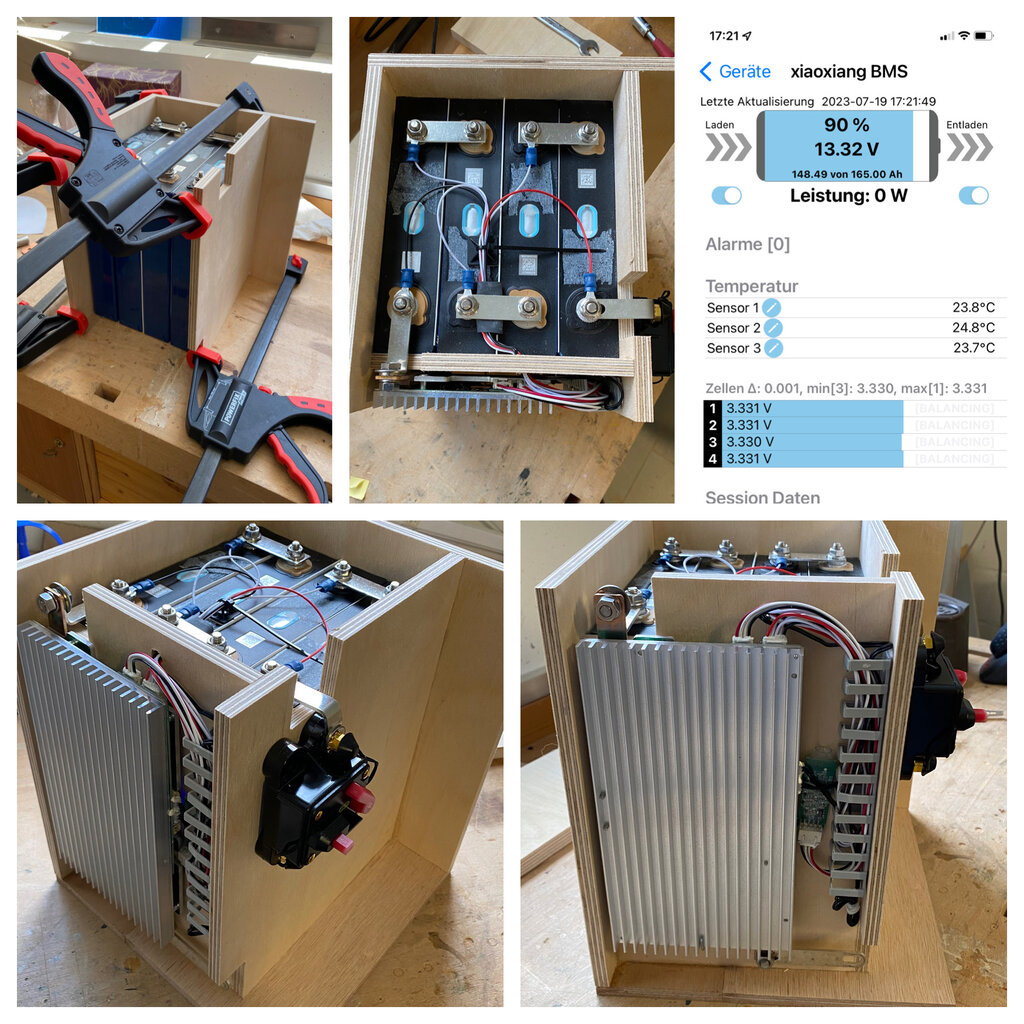

P.S. Habe den heutigen Nachmittag gerade damit verbracht, für einen Freund einen 165 Ah-DIY-Akku zu bauen. Der 8. Akku in den letzten 9 Jahren. Einen habe ich mutwillig zerstört ... alle anderen tun weiterhin zuverlässig ihren Dienst!
Gruss Acki

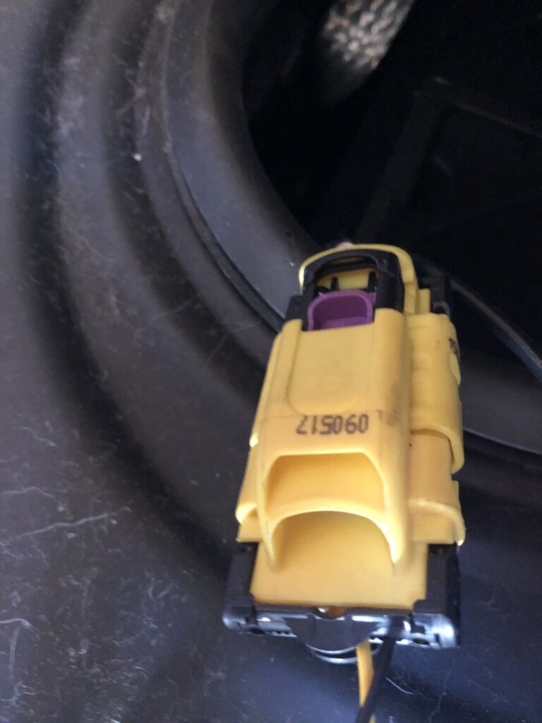

Zu obigem Satz hätte ich eine wichtige Frage. Wenn ich mit abgeklemmten Sitz das Fahrzeug starte und bewege, gibt es dann eine Störung, die nur ausgelesen werden kann?

Der Fehler wird im Fehlerspeicher abgelegt, bei meinem wird der Fehler im Display gelöscht sobald das Fahrzeug einmal mit eingesteckten Stecker (und den obligatorischen 5-10 Sekunden Bedenkzeit) gestartet wird.
Ich denke das wird beim 2018'er nicht anders sein. (Immer noch kein 3€ bluetooth Modul?)
Hintergrund ist, das die Firmenfassade renoviert wird und ich das Wohnmobil ab und zu umsetzen muss in der nächsten Zeit. Gleichzeitig hätte ich aber Zeit für das Projekt "Lithium".
Ich möchte aber im Fall, das ich nicht an einem Nachmittag fertig werde, einen nötigen Werkstattbesuch verhindern.
Da kann ich dir leider nicht helfen „nix weiß „ aber mit so ein billig OBD Dongel kannst du
die meisten Fehlermeldungen ja löschen 😁
Gruß Andi

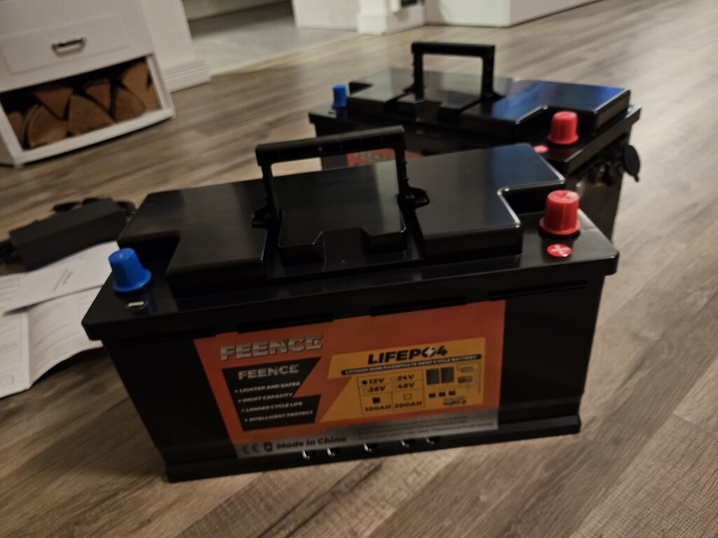

Immer vor mich hergeschoben habe ich den Einbau meines 200W Wattstunde Solarkoffers mit dem Victron Solarregler.
Die Bakterien sind halt unterm Beifahrersitz und scheinen noch recht gut. So habe ich lange gehadert.
Bis meine alten, entzündeten Augen dies bei der Amazone entdeckten:
330 Öcken inklusive Ladegerät. Ein/Aus Schalter, 2 USB Ports
Gut, keine Blauzahn App, aber brauch ich die wirklich? Dafür aber gab es nochmal 4%, wenn man zwei nimmt.
Und so hab ich nun zwei 100AH LifePo4 in Autobatterieform und Größe für 634,60€.
Kamen innerhalb von zwei Tagen und hängen derzeit am Lader.
Die nächsten Tage, wenn es mal trocken bleibt, werde ich sie einbauen und berichten.
Auch mein Honda Dax ST125 werde ich mal probeverladen und die neue federleichte Alurampe und die Lenkerverzurrung testen.
