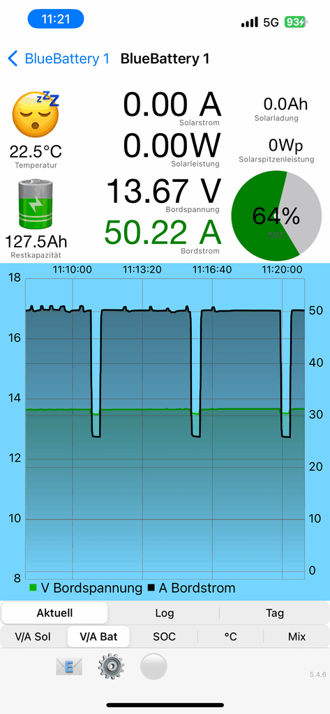

Ich denke, es wird ein Temperaturproblem sein….
Booster 2 ist im gleichen Sitzkasten installiert, wie die Truma.
Heute bei Abfahrt, den Kühli auf Gas gestellt und es zeigt sich sofort folgendes Bild:
Werde wohl mal einen Lüfter in den Sitzkasten installieren, der die Stauwärme in den Wohnbereich pustet…
Hatte meine Frau mal bei FB gesehen.
Ich hoffe, dass das reicht..
Die angezeigten 22,5 Grad sind unterm Fahrersitz, wo Booster 1 und der BB BC sitzen…

Und wie hoch ist zum gleichen Zeitpunkt die Temperatur am Booster 2 im Sitzkasten neben der Truma ?
Beiträge: 2436
Re: Booster spinnt
#115
Ich lege morgen bei der Weiterfahrt mal ein BT Thermometer in den Kasten an den Booster….

So! Ich bin noch Doch ein Ergebnis schuldig!
Durch diverse Tests konnte ich den ab Werk verbauten Booster als Übeltäter lokalisieren.
Den habe ich mir dann etwas genauer angesehen und festgestellt, dass dieser mit etwa 1 cm abstand zur Wand eingebaut ist. Hier sind auch Lüftungsschlitze des Boosters. In den Spalt hatte ich ein paar Kabel verlegt. Diese habe ich nun umgelegt.
Seit dem lädt der Booster wieder normal. 1000km und ca. 250Ah nachgeladen.
Danke für eure Tipps und Unterstützung !!!!!
