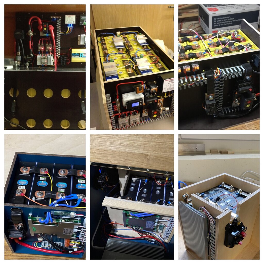

Könnte man auch selber bauen:
Bild Bild
Acki
Beiträge: 451
Wohnort: Nordwest-Helvetien
Re: 1 stk 200AH Batterie oder 2 stk 100AH Batterie??
#106
Beitrag von Acki »
biauwe hat geschrieben: Mi 20. Mär 2024, 11:26
Mache ich auch seit 12 Jahren ;-)
Gruss Acki
Beiträge: 2641
#107
Acki hat geschrieben: Mi 20. Mär 2024, 16:07
Hab zwar erst letztes Jahr damit angefangen, aber alles keine Raketentechnik. Einmal etwas damit befasst, schafft das jeder der keine 2 linken Hände hat.
kai_et_sabine
Beiträge: 1274
#108
Beitrag von kai_et_sabine »
Der Ursprungsposter findet das sicher interessant. Aber da war irgendwie der Wunsch nach einfache Installation und nicht nach wir bauen uns einen Akku zu sehen....
Macht doch einen neuen Thread auf. Da gibt es sicherlich welche, die sind an Selbstbaulösungen interessiert - aber dann bitte mit Bezugsquellen und so. Denn dann können andere das auch nachbauen.
gruss kai & sabine
Beiträge: 2641
#109
Ja klar, aber manchmal weiß man gar nicht wie einfach es ist, hat gar keine Gedanken dafür und man traut es sich nicht.
Von dem her kann man dem einen oder anderen auf die Sprünge helfen
dodo66
Beiträge: 914
#110
Beitrag von dodo66 »
Habe dazugelernt,
am überzeugendsten/ausschlaggebend war BMS integriert und man hat mit 100Ah das gleiche wie bei 200Ah gel und bessere Charakteristik, ausserdem kann ich im Sommer unseren alten bis Dato reparierten Cafevollautomaten dabei
lg
olly
kai_et_sabine
Beiträge: 1274
#111
Agent_no6 hat geschrieben: Mi 20. Mär 2024, 20:11
Das ist alles andere als einfach. Das sieht vielleicht so aus, ist es aber nicht.
Und einmal den Schraubenschlüssel falsch angesetzt oder abgerutscht und den Alurahmen mit Masse verbunden, dann funkt das ganz doll. Und auf der Ebene hilft einem dann kein BMS mehr.
Nur weil das 'nur' 3.irgendwas V an der Zelle sind, kann das dennoch ganz schön ins Auge gehen.
gruss kai & sabine
Beiträge: 2641
#112
kai_et_sabine hat geschrieben: Mi 20. Mär 2024, 21:46
gruss kai & sabine
Mal einfach mal nicht den Teufel an die Wand.
Wir sind hier alle erwachsen. Und ich hatte irgendwo geschrieben, wer keine 2 linke Hände hat, der schafft das selbst. Aber gut, DU musst das ja nicht machen.
Und etwas Augenmaß erwarte ich bei jedem der sowas angeht.
Das erwarte ich auch, wenn er sich in seinen Panzer aka Reisemobil setzt. Das ist sicher gefährlicher...
Beiträge: 8720
#113
Das kann Dir auch mit ganz normalen Bleiakkus passieren.
Denk nur mal an die Starterbatterie, wieviel Ampere da fließen.

Haibike
Beiträge: 199
#116
Beitrag von Haibike »
Ich finde die Idee gut, einen "Selbstbau-Tread" für LiFePO4 o.ä. aufzumachen. Das Interesse ist bestimmt groß und es macht wahrscheinlich Spaß seine "eigenen Akkus" zu bauen. ... ist im Endeffekt auch noch preiswerter und man lernt viel dazu!
kai_et_sabine
Beiträge: 1274
#117
biauwe hat geschrieben: Do 21. Mär 2024, 08:45
Genau. Aber es gibt viele, die wissen das nicht. Die denken 230V ist gefährlich und 12V sei es nicht.
Aber wenn das schon als schwarzmalen und Moderation angesehen wird, dann sind wir mal weg und lesen nur noch.
gruss kai & sabine
Beiträge: 9023
#118
Haibike hat geschrieben: Do 21. Mär 2024, 09:58
Wenn vielleicht mal jemand so ein Projekt beschreiben würde in einem neuen Thema, fände ich das eine gute Idee.
Beiträge: 6687
#119
Da gibt es so viele Anleitungen und Videos da lohnt das doch gar nicht. Bei meinen Zellen lag sogar ein A4 Blatt dabei.
Außerdem streiten wir dann wieder im Hundertstel .. z.B muss man top-balancieren oder nicht ...
1) 24 Stunden Zellen parallel schalten
2) Batterie zusammenbauen (jede zweite Zelle drehen)
3) BMS anschließen
4) laden
5) fertig
Der Rest außen rum ist individuell, Gehäuse, Verpressung, Größe, Gehäuse ..
dereurafahrer
Beiträge: 355
#120
Beitrag von dereurafahrer »
Hallo, habe ja ma selbst einen Akku gebaut,incl. Liste wie hier gewünscht wird. Ist zwar schon bisschen her und auch ein recht langer Thread geworden aber wer wirklich Interesse hat...ob die links aber alle noch aktuell sind und funktionieren hab ich nicht geprüft
https://www.reisemobiltreff.de/viewtopic.php?t=630
Gruß Timo
