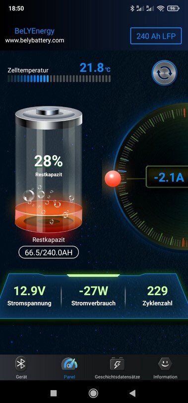

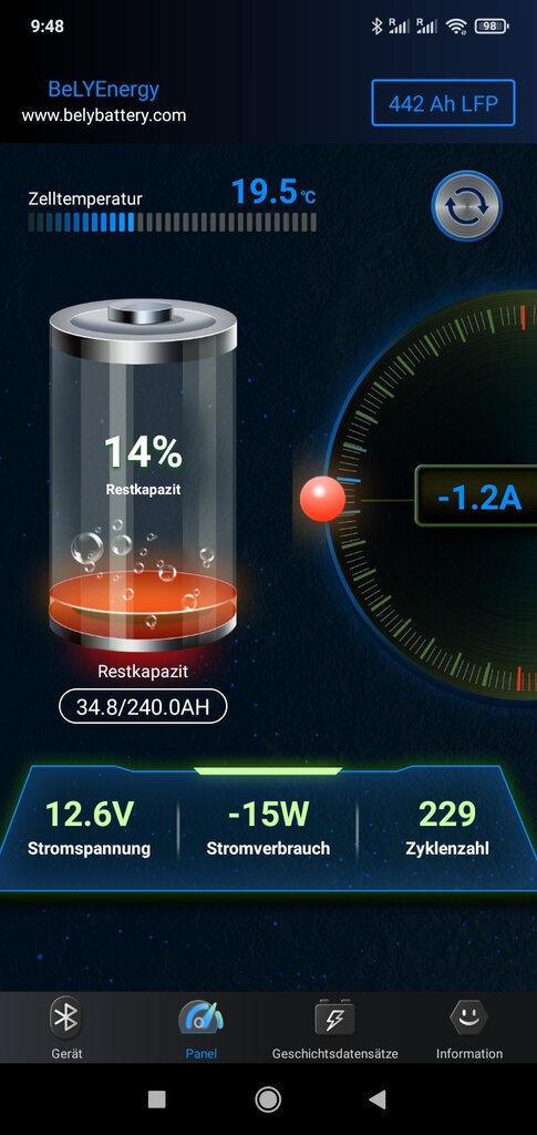

11 Studen Fährüberfahrt nach Schweden. Kühlschrank auf 12 V.
6 Tagen fast ohne Sonne nur 760 Wh Ertrag.
Gestern Abend mußte der Moppel für eine Stunde laufen, 440 Wh geladen.
Heute wieder Landstrom und die fehlenden 5 kWh aus den Akkus, füllen sich langsam.
