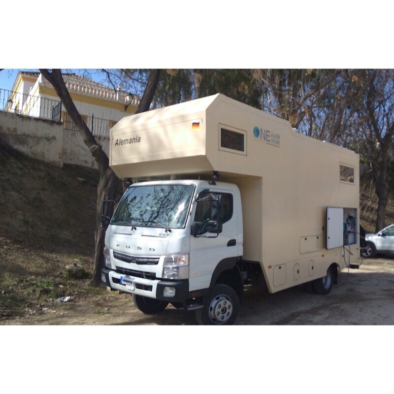

Unsere Pläne zu einem Fuso 4x4 mit Koffer sind zwar noch ein Pflänzchen, aber es reift ...
irgendwo in Netz gab es einen Bericht über einen Fuso 4x4 als Basis. Soweit ich es in Erinnerung habe, war die Basis vom Gesamtgewicht hoffnungslos überlastet.

Die Stadtwerke meiner Heimatstadt hatten einen FUSO 4x4 im Einsatz,wurde schnell wieder verkauft,hat sich nicht bewährt,vor allem gab es Schwierigkeiten mit dem Getriebe.

Wir hatten in der Firma einen Fuso, nie wieder, das Ding macht nur Probleme.

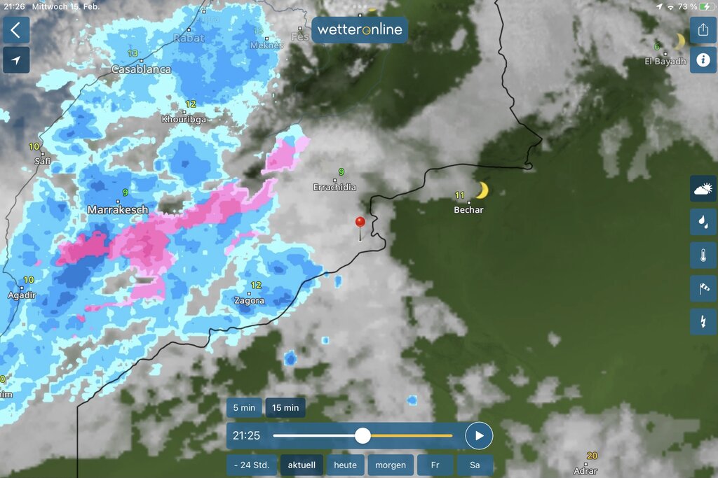

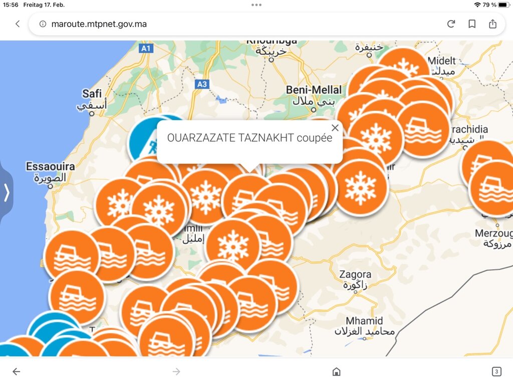

Wir sind gestern von unserer Winterreise aus Marokko zurückgekommen. Den Allrad haben wir auf den Pisten kaum, im Matsch und Schnee, jedoch häufiger einsetzen müssen. Sonst normal zu fahrende Straßen und Pässe waren durch die starken Schnee- und Regenfälle gesperrt.
Nicht immer wussten die Polizeiposten an den Ortsaus- oder Einfahrten über die Strassenvehältnisse Bescheid. Ein Fuso ist mir erst einmal aufgefallen, ein Leicht-LKW mit einem groß dimensionierten Kofferaufbau, sicher nicht das Fahrzeug für Pisten und schon garnicht für Offroad.
