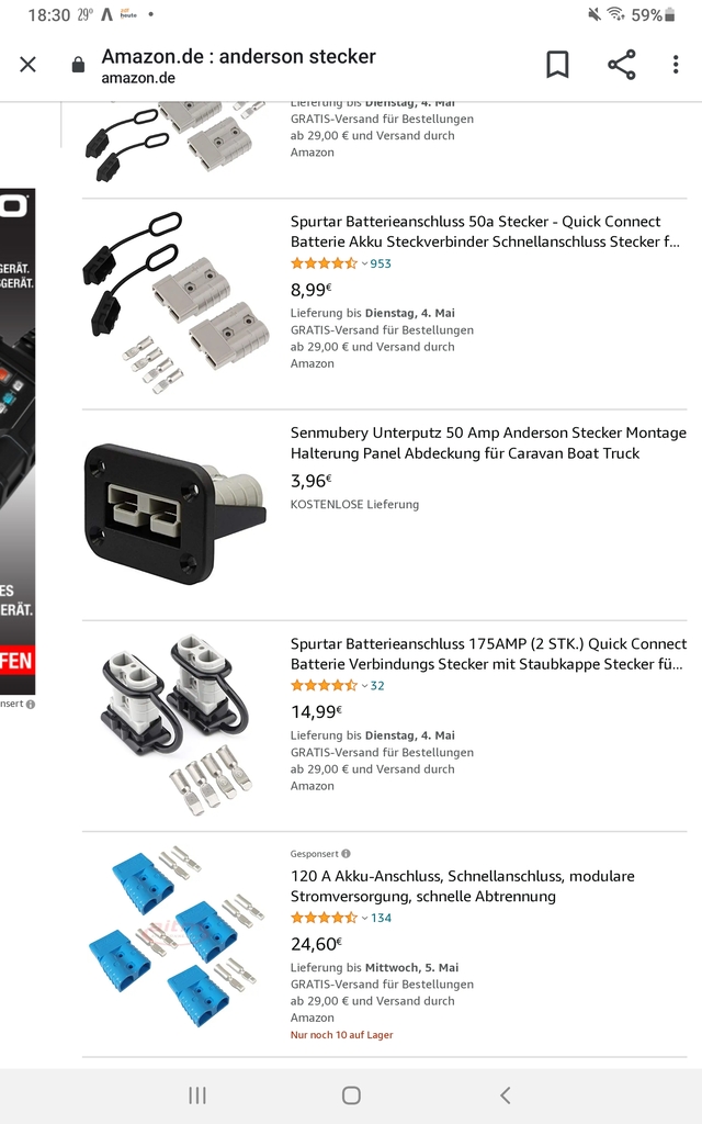

Rollinghome
Beiträge: 514
Wohnort: Freiburg
Re: KNAUS VAN TI PLUS auf MAN oder Hymer auf Sprinter
#132
Beitrag von Rollinghome »
Bei meinem Solarkoffer von Wattstunde waren fertige Anschlusskabel mit Anderson Steckern dabei. Anschluss war easy, Kabel an Batterie, Stecker an Womoeck rechts hinten unten am Boden angeschraubt, Gegenstück war schon am Kabel des Solarkoffers montiert. Bei Nichtgebrauch Abdeckkappe drauf, wirklich einfach, selbst für mich als Techniklegastheniker. Lässt sich natürlich auch nachrüsten.
HaPe
4 Werner
Beiträge: 100
Registriert: Di 23. Mär 2021, 15:22
#133
Beitrag von 4 Werner »
also anschließen geht ganz einfach, beim Fiat ist ja die Wohnraumbatterie vorne in den Sitzkonsolen.
Schritt 1: Das Batteriekabel wo eine Sicherung verbaut ist an die Wohnraumbatterie anschließen.
Schritt 2: dieses Kabel dann an den Laderegler an schließen.
Schritt 3: das Zweite Kabel an dem Regler anschließen, an diesem Kabelende ist ein Anderson Stecker, jetzt braucht man nur noch das Kabel von der Solartasche mit dem vom Regler verbinden, wo auch ein Anderson Stecker ist.
Beim Fiat macht man die Türe auf wo die Batterie verbaut ist verbindet die Anderson Stecker und die Fahrertüre kann man trotzdem schließen, danach erst sollte die Solartasche auf gestellt werden.
Beim Mercedes muss das Kabel vom Laderegler zu der Türe die man nutzen will verlängern, man kann auch eine andere Türe wählen. Eine gute Anleitung ist immer bei dem Set dabei.
Gruß von Werner
