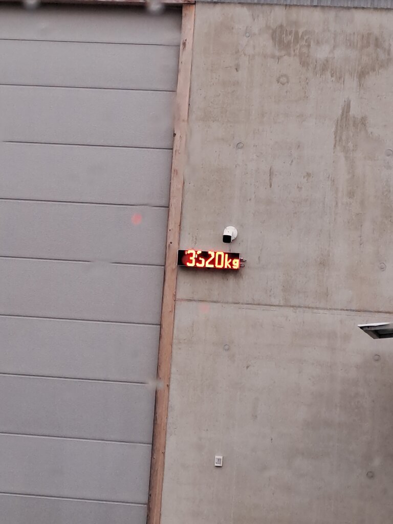

Ich habe heute das Mobil aus der Scheune geholt und bin zur 1 Kilometer entfernten Waage eines Kieswerkes gefahren.
Hier das Ergebnis :
Der Wassertank ist leer, der Dieseltank ist voll, es befindet sich eine Gasflasche an Bord sowie das Zeugs dass seinen Platz ständig im Mobil hat. Am Heck hängt der elektrisch absenkbare Fahrradhalter, es waren weder Fahrräder noch Proviant noch Bekleidung an Bord. Besetzt war das Fahrzeug mit mir und meiner 5jährigen Enkelin.
Ganz klar: Als 3,5-Tonner keine Chance. Obwohl vom Hersteller als solcher verkauft.
Wenn wir das erste Mal auf Tour gehen in diesem Jahr werde ich wieder auf die selbe Waage fahren, ich kann da jederzeit hin, kostet nichts.
