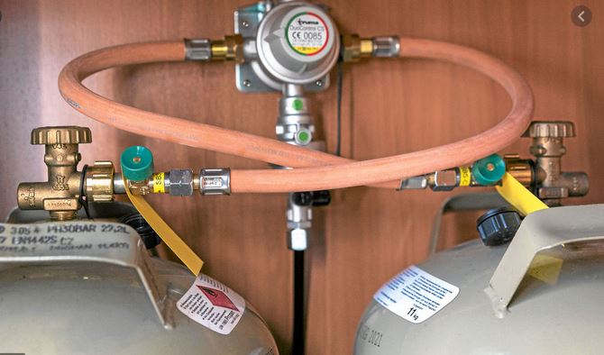

Re: Gasversorgung. Leihflaschen oder Festeinbau?
Etwa so?
Diese Behauptung ist falsch.wavemaster hat geschrieben: So 3. Jan 2021, 17:59Moin,
zu Bedenken ist, dass sich der Gasaustritt an der Flasche zwingend unterhalb einer eingebauten Wechselautomatik befinden muss.
Rolf
Grüße, Alf
Es wäre ja nett, die Sache auch gleich zu berichtigen, wenn erforderlich.Alfred hat geschrieben: Mo 4. Jan 2021, 09:19Diese Behauptung ist falsch.wavemaster hat geschrieben: So 3. Jan 2021, 17:59Moin,
Rolf
Grüße, Alf

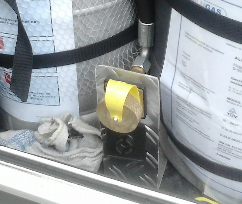

So sind unsere Tankflaschen seit ca. 11,5 Jahren befestigt und machen Niemandem Kopfzerbrechen. Das zweite Bild zeigt die Außenbetankung
Egal, wo ich die Gasprüfung machte, ob bei der HU durch die GTÜ, beim TÜV oder in einer Werkstatt mit befähigtem Mitarbeiter, Niemand hat auch nur einmal etwas zu den Tankflaschen gesagt. Wie "oldie45" richtig schreibt, man hat zwar stets auf die Daten der Schläuche und des Gasreglers geschaut, weil die, ohne für mich erklärbar zu sein*, nach zehn Jahren getauscht werden müssen. Auf diese Daten achte ich, obwohl der Regler sicher nicht spontan ausfallen werden und auch nicht defekt ist. Meine Flaschen sind mit Winkeln an der Gaskastenwand gegen schnelles Entnehmen gesichert, betankt wird mit Außenbetankung. Natürlich ist eine ausreichende Belüftung vorhanden, das Ganze befindet sich ja im originalen Gaskasten.

Ich habe zwei Wynen 11kg-Stahl-Tankflaschen montiert, dies seit August 2009.
