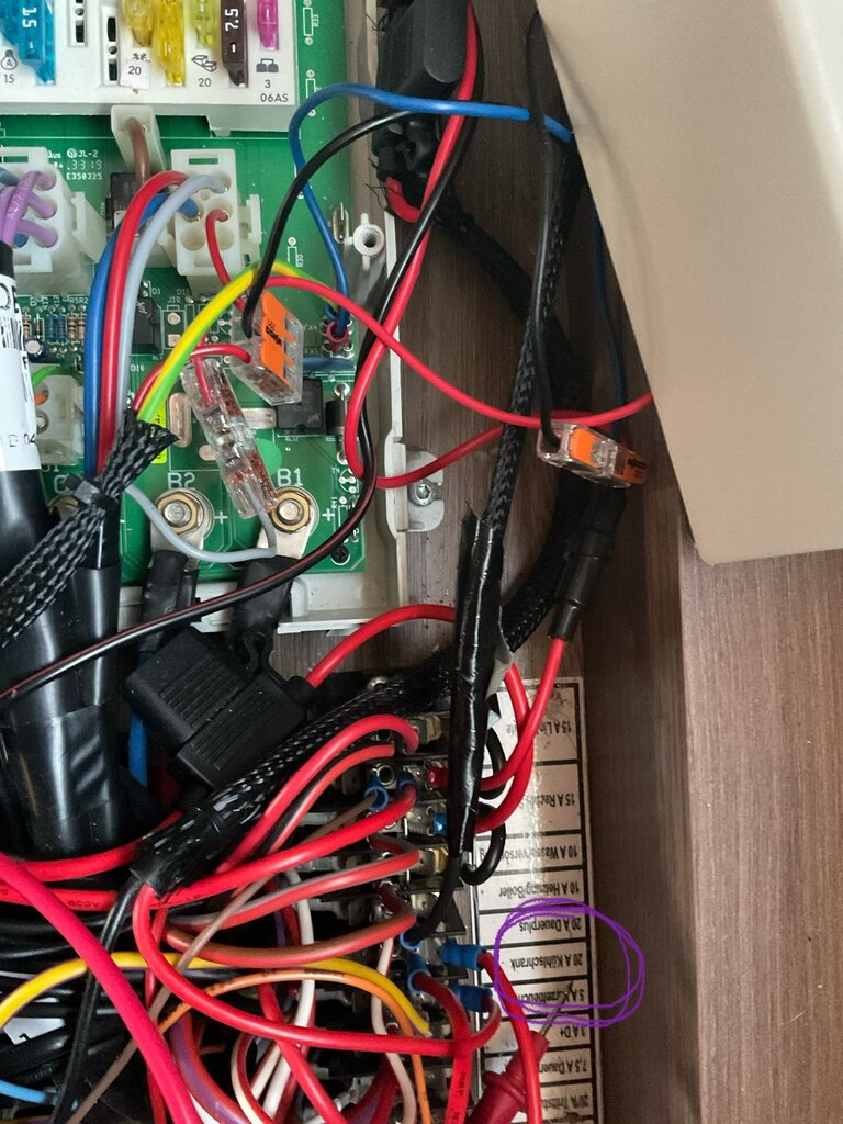

Sooo…. Habe mich mal mit der Verdrahtung beschäftigt…
Direkt am Kühlschrank, ist die Verdrahtung gem. Einbauanleitung eindeutig und stimmig:
Heizelement 12V rotes + und weisses - Kabel. Passt.
Am DS300 bin ich mir nicht sicher:
In dem Stecker liegt bei ausgeschaltetem Kühli überall 13,3V an.
Das dünne rote Kabel geht zum „Notschalter 12V im Stand“.
Wird der Kühli auf 12V eingeschaltet, fällt bei allen die Spannung auf 12,5 V ab.
Wie kann ich heraus finden, wo ich die zusätzlich Leitung anschließe?
Oder kommt die hier hin:
Masse kann ich normal vom Verteiler nehmen?
Mit direkt an B2 mit Relais bräuchte ich noch mehr Unterstützung…
Danke für eure Unterstützung!

Das Plus am Akku und dann zum Kühlschrank.DerTobi1978 hat geschrieben: Mi 2. Apr 2025, 19:27Wie kann ich heraus finden, wo ich die zusätzlich Leitung anschließe?

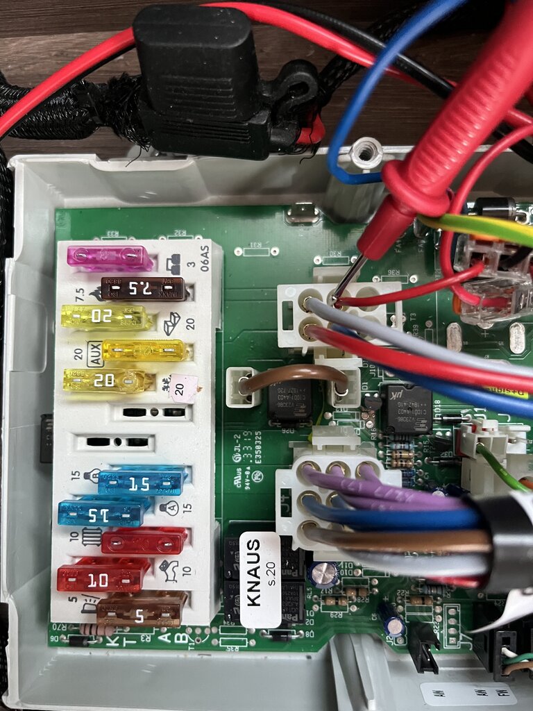

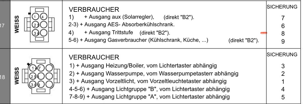

Das ist die Stecker Belegung.Doraemon hat geschrieben: Mi 2. Apr 2025, 19:35Sollte am grossen Stecker sein mit den violetten Kabel, aber das soll der Egon bestätigen, er ist da der Experte.![]()
Passt aber nicht. Habe auch keine Trittstufe….
- Beiträge: 3853
Re: Dometic kühlt sehr schlecht mit 12 Volt
Grün gelb als +Leitung ich kanns kaum glauben, aber wie schon gesagt die Aufbauhersteller machen wie sie gerade lustig sind.biauwe hat geschrieben: Mi 2. Apr 2025, 19:30Das Plus am Akku und dann zum Kühlschrank.DerTobi1978 hat geschrieben: Mi 2. Apr 2025, 19:27Wie kann ich heraus finden, wo ich die zusätzlich Leitung anschließe?

Das war ichDoraemon hat geschrieben: Mi 2. Apr 2025, 19:52Grün gelb als +Leitung ich kanns kaum glauben, aber wie schon gesagt die Aufbauhersteller machen wie sie gerade lustig sind.
Hätte ja auch die Farbe in PSP anpassen können.

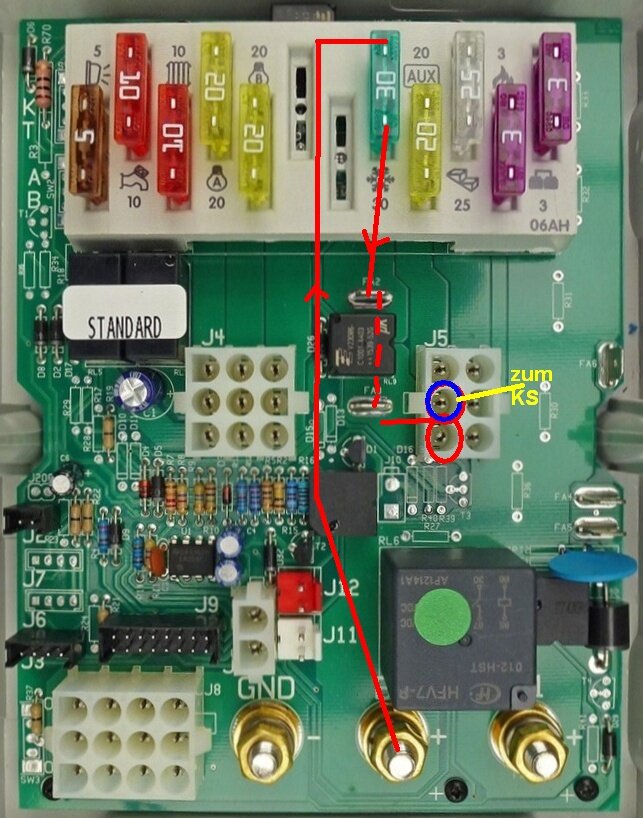

Ein zusätzliches Kabel zwischen der DS300 und dem Kühlschrank, macht eigendlich nur Sinn, wenn beide wirklich weit auseinander stehen, und die Spannung nicht schon auf der Verbindung zwischen Batterie und DS300 abfällt.
Das würde ich dann aber nicht an B2 anklemmen, sondern an den original Kühlschrankanschluß vom Stecker J5. Hier sind zur Stromaufteilung eigendlich zwei Kontakte vorgesehen, von denen aber meistens nur einer genutzt wird. Man kann den zweiten also gut für ein zusätzliches Kabel verwenden. Das ist dann auch gleich mit abgesichert. Das alte Kabel bleibt natürlich dran.
Ganz vergessen. Die zusätzliche Minusleitung holt man sich am einfachsten von GND. Ein freier Anschluß von J8 geht natürlich auch.

Danke für deine Einschätzung, Egon!Südschwede hat geschrieben: Do 3. Apr 2025, 10:19Ein zusätzliches Kabel zwischen der DS300 und dem Kühlschrank, macht eigendlich nur Sinn, wenn beide wirklich weit auseinander stehen, und die Spannung nicht schon auf der Verbindung zwischen Batterie und DS300 abfällt.
wie hier viewtopic.php?p=215160#p215160 abgebildet, sind 4 von 6 Plätzen belegt.
Wie heißt denn der Steckverbinder, der in einen solchen Stecker rein muss?

Sinnigerweise ist das Kühlschrankkabel blau. Es währe dann der Platz darunter.
Nur zur Info: Da du einen AES Kühlschrank hast, wurde das daneben liegende Kühlschrankrelais durch das braune Kabel überbrückt. Darum hast du, unabhängig von D+ immer Spannung auf dem Kühlschrankkabel.
Die Kontakte sind "Mate-N-Lok Buchsenkontakte" z.B. Buchse
