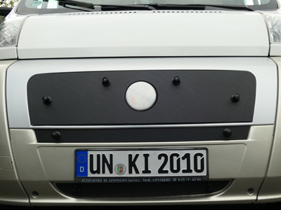

Deshalb hast Du ja auch eine Kühlerabdeckung ;-) damit der Motor immer schön warm ist.

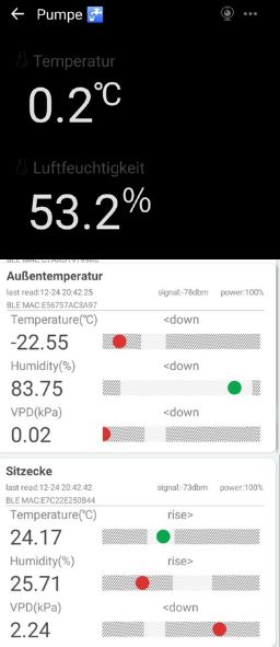

Wärmeverteilung im Womo
z.B. der Doppelboden unten hat nur ca. 1°C, wenn die Sitzecke 24°C hat.
30 bis 33 mm dicke Außenwände isolieren nur bedingt und Wärme steigt nach oben.

Also im Frankia mit der Truma war es im Doppelboden nie unter +5°C, egal wie kalt es draußen war, wenn man drinnen
22 - 24°C Wohlfühltemperatur hatte.
Die Luft muß zirkulieren können im Raum, dann ist auch der Doppelboden nicht kalt.
Jetzt im Carver mit der Alde ist der Doppelboden bisher auch nicht kälter wie 5°C gewesen, ebenso im Gaskasten.

Was bringt die Luft zum zirkulieren?
Ein Radiator und der liegt unten auf dem Doppelboden?
Wie und wo ast Du die 5°C gemessen?
