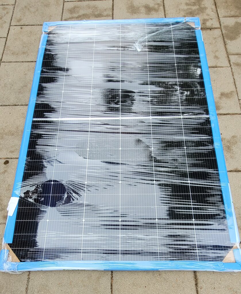

Vorbereitung zur Montage des Panels durchgeführt.
MPPT von Victron mit Bluetooth.

Wo klebst du das denn auf den Benimar, das hat doch auch bestimmt 180x90
Ist das ein Glas/Glas oder Glas/Folie Modul. Die Schwingungen bei Glas/Folie werden erheblich sein, keine Ahnung ob das hält.

Wird an verklebten Aluwinkeln auf dem Dach im vorderen Bereich (da wo innen das Hubbett ist) montiert. Ausreichend Abstand zur vorderen Kante des Vorbaus (wegen Aerodynamik) und dem Dachfenster im Küchenbereich ist gegeben.
Ausnahmsweise mal gut, das das Womo ein Hubbett hat, da dann dort kein Dachfenster ist und die Fläche auf dem Dach optimal genutzt werden kann. Ohne Matratze im Hubbett ist es sogar gewichtsneutral *2THUMBS UP*
Ist Glas / Glas, Modulmaße 1762 x 1134 x 30 mm, guter Wert bezüglich Windbelastbarkeit.
Datenblatt https://static.trinasolar.com/sites/def ... .28_DE.pdf

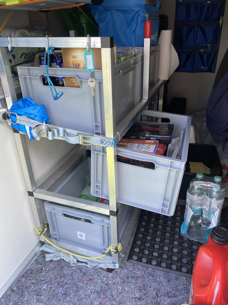

Das Regal wird um eine Kiste verlängert und mit 3 Vollauszügen versehen. Im Gebrauch war es schwierig die Kästen seitlich rauszunehmen.
Gruß Micha

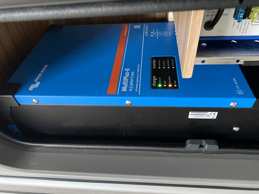

Habe gerade das Auto bei Fraron abgeholt.
Neuen Wechselrichter Victron Multiplus II und Bultron 320 Ah mit Smartshunt etc. Sieht nicht nur gut aus, sondern ist auch noch sehr gute Sache, denn ich kann nun auch in Italien oder woanders wo nur 900W oder weniger Landstrom zur Verfügung steht die Truma Klimaanlage betreiben. *2THUMBS UP*

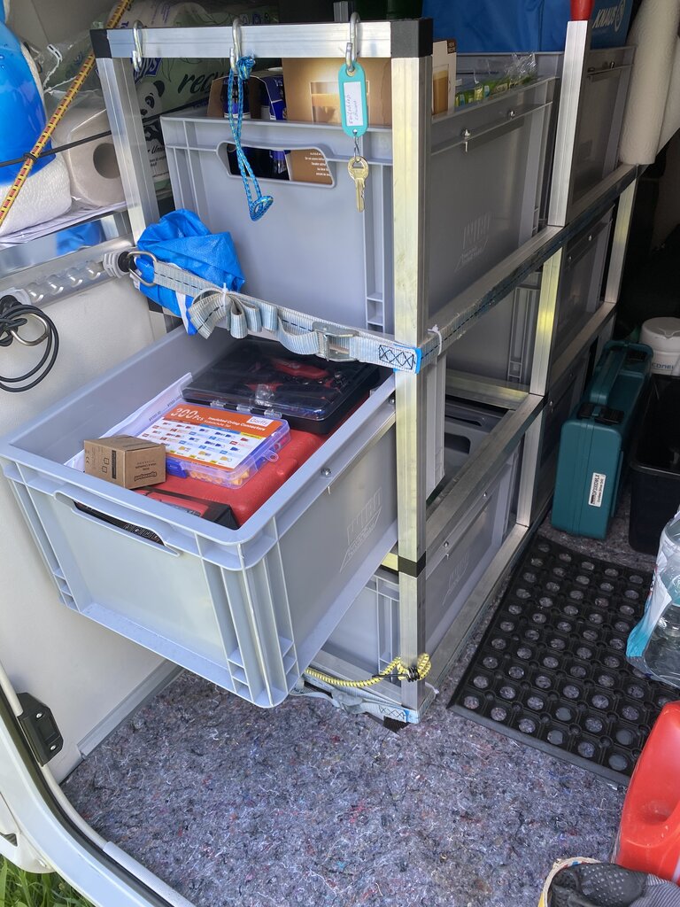

Projekt Stauboxen soweit beendet *YAHOO* . Fehlen noch die Stop-Riegel.
Gruß Micha

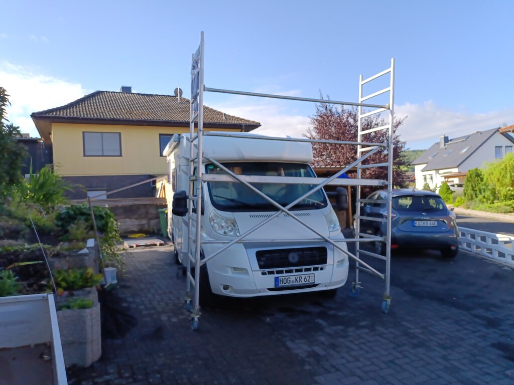

Nachdem das Rollgerüst eh am Womo stand mal Dach und Hutze gereinigt

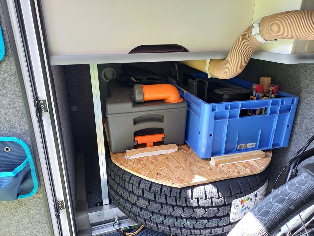

Da ich bei meinem "kurzen" AlKo Chassies keine Halterung für ein Reserverad
unterflur anbringen kann, hab ich viel gemessen und überlegt.
Links in der Garage passt der Reifen ganz genau rein.
Keine 2mm mehr Platz.
Anfahrmatten, Abschleppseil, Schäkel und Kompressor reingelegt.
Noch ein Brett drauf für die Box und die 2. Kassette.
Passt erstmal so.

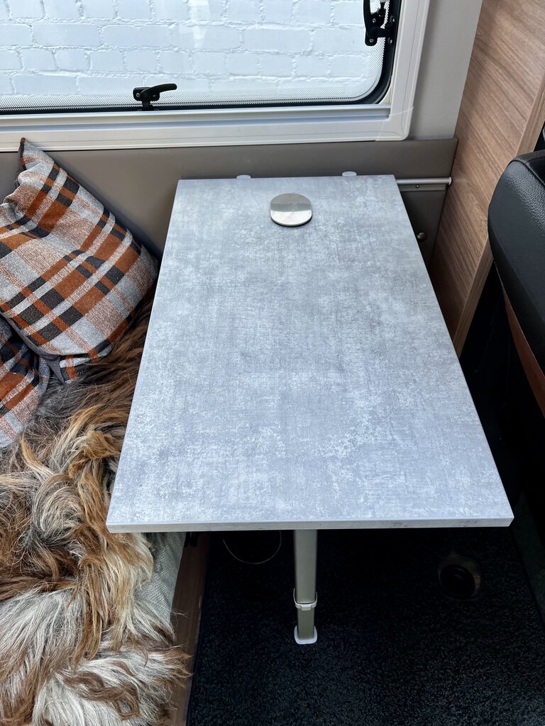

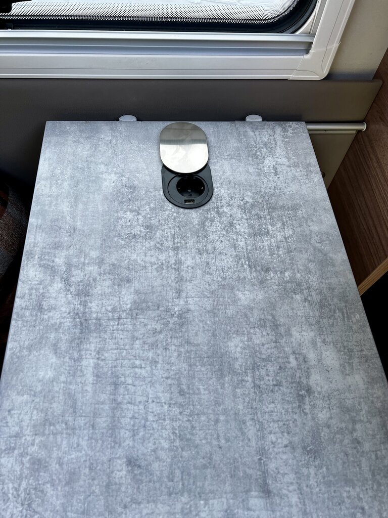

Ich habe mir einen kleineren Tisch als der vorhandene eingebaut. Damit bekomme ich endlich auch den Fahrersitz weiter hinter und die Größe recht für zwei Personen ebenfalls. Und eine Steckdose habe ich auch noch darin versenkt.
Gruß Roger

Alternativ die Auflage Schiene zu verlängern. Hast du verworfen?

Beitrag von Scubafat »
Hast schon recht. Das geht ebenfalls. Ich hatte aber am Originaltisch den linke Halter schon versetzt. Damit konnte dann erst recht keiner mehr auf der Doppelbank sitzen und der Fahrersitz ging immer noch nicht weit genug nach hinten. Den Originaltisch habe ich ja noch, der kann beim eventuellen Verkauf wieder rein.
Und mir alleine ist der jetzt kleine Tisch genau richtig.

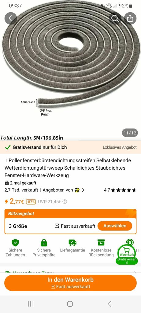

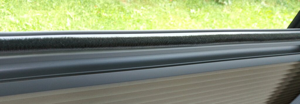

Unser Heckfenster ist über 1,40m breit und hat (hatte) zwischen
Verdunklungs und Fliegengitter immer einen Spalt.
Die Frau des Hauses war nicht entzückt und schnüffelte bei Temu.
Die Klebeseite ist überraschender Weise von 3M und babbt wie Sau.
Höhe 5mm passt.
Gleich mal alle Fenster gemacht 8-)
